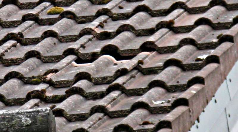

Das Dach: Baujahr. 1985, Neigung 29 Grad, Nordseite, auf Dachsparren Bretterbelag plus Dachpappe, Frankfurter Pfanne, z.T. Moosbelag.
Das Problem: Eine Dachpfanne ist nach unten gerutscht, der Dachdecker meinte dass wohl Dachlatten morsch seien (klingt plausibel).
Die Fragen:
  1. Ist das normal dass nach 35 Jahren diese Betonziegel Wasser durchlseen?
  2. Ist es sinnvoll hier kleinteilig zu sanieren oder ist Neu-Eindeckung auf dieser Nordseite zu empfehlen?
  3. Mit welchen Kosten ist etwa pro m² Dachfläche zu rechnen?
Viele Grüße und Dank im Voraus Klaus

    Hier ein Bild der runter-gerutschten Dachpfanne  -  sehr eigenartig das helle rot und der weiße Rand der eigentlich dunkelbraunen Dachpfannen.
    Können das irgendwelche Beton-Ausblühungen sein?

    Es klingt logisch, dass die Latten verfault sind. Trotzdem wundert es mich, dass so ein einzelner Ziegel bei dieser geringen Dachneigung gerutscht ist. Das ist ungewöhnlich. So weit man die Latte auf dem Foto erkennen kann, wirkt sie tragfähig.
    Der helle, waagrechte Rand am Dachstein ergibt sich durch die Überlappung der Steine.
    Mein Dach ist etwas älter und hat derartige Mängel nicht. Meine Latten sind auf Konterlatten verlegt und am First ausreichend durchlüftet.
    Bei 29 ° Dachneigung sollte man nicht auf dem Dach laufen. Man kann es aber, wenn es sonst tragfähig ist und die Ziegel nicht glasiert und trocken sind. Der Schornsteinfeger ist auch schon einmal über seine außen angelegte Leiter zum First gelaufen weil gerade niemand im Haus war. Auch die Elektriker vom EVU laufen über ein solches Dach. Aber sie schieben mit ihren Sicherheitsschuhen vorher die Ziegel nach oben, sodass sie einen sicheren Tritt haben.
    Ich halte aber einen deutlichen Abstand zum Rand und zur Traufe und die Traufhöhe ist überschaubar! Sehr gefährlich ist der Übergang von einer angelegten Leiter zum Dach. Der Schornsteinfeger hat es gemacht. Ich mache es nicht!
    Von der Unfallverhütung her, ist zwingend ein Gerüst mit Fangnetz an der Traufe aufzustellen. Gerade derartige "Kleinigkeiten" ohne ein Gerüst führen in der Regel zu Unfällen. Das zur Inspektion des Schadens.
    Wenn Latten verfault sein sollten, wird man das Dach abdecken und die Ziegel in den Container werfen. Wer will nachher die alten Ziegel wieder sehen? Aber notwendig wäre es nicht. BMI BRAAS gibt auf die Dachsteine 30 Jahre Garantie.
    Nach 30 Jahren sind die Dachsteine mindestens noch weitere 30 Jahre voll funktionsfähig. Die Kosten der Ziegel ergeben sich etwa je zur Hälfte aus den normalen Dachsteinen und den First- und Ortgangsteinen! Diese Kosten werden gerne vergessen.
    Ohne eine Inspektion vor Ort, möglichst mit Gerüst an der Traufe, wird man keine Aussagen treffen können.

    Du hast Bilder und wir sollen die Glaskugel befragen? Seit wann? Zitat: Eine Dachpfanne ist nach unten gerutscht, der Dachdecker meinte dass wohl Dachlatten morsch seien. Eine Dachpfanne wieder einhängen bringt natürlich kein Geld. An welcher Stelle ist die Dachpfanne denn abgerutscht.

    die blühenden Landschaften 😉 Wie sieht der gerutschte Ziegel denn auf der Rückseite aus? Und wie die Latte an der Stelle der "Nasen"?

    Der Dachdecker hat keinen Bock so eine verschlissene Dachdeckung auch nur zu Reparaturzwecken anzufassen. Wenn tatsächlich evtl. nur eine Latte morsch ist und er dafür 1-2 m² Dachsteine aufnehmen muss (die eh schon vermoost, verwittert und teils rissig sind), geht er das Risiko ein, dass im Zuge seiner Lattenerneuerung die alte Dachdeckung weitere Schäden nimmt und/oder kurz nach seiner Teilreparatur weitere ähnliche Schäden an anderen Stellen des Daches auftauchen, die er nicht überprüft hat.
    Dann geht hinterher meist das Gejammer/Genörgel des Bauherrn los, dass er seine Reparatur nicht gründlich genug durchgeführt hat und die anderen Schäden doch auch gleich hätte sehen und beheben müssen ...
    Welcher Handwerker will schon für kleines Geld ein solches Risiko kaufen?!
    35 Jahre ist die übliche technische Lebensdauer für Betondachsteine  -  danach ist der Bauherr selbst für lebensverlängernde Maßnahmen der eigentlich abgewirtschafteten Dachdeckung zuständig. Der Dachdecker empfiehlt neue Dachdeckung  -  ist ja auch logisch.
