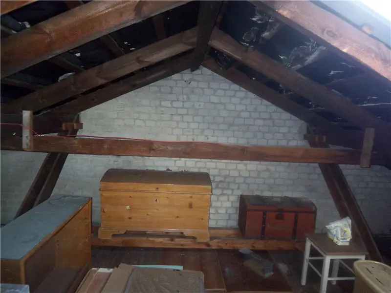

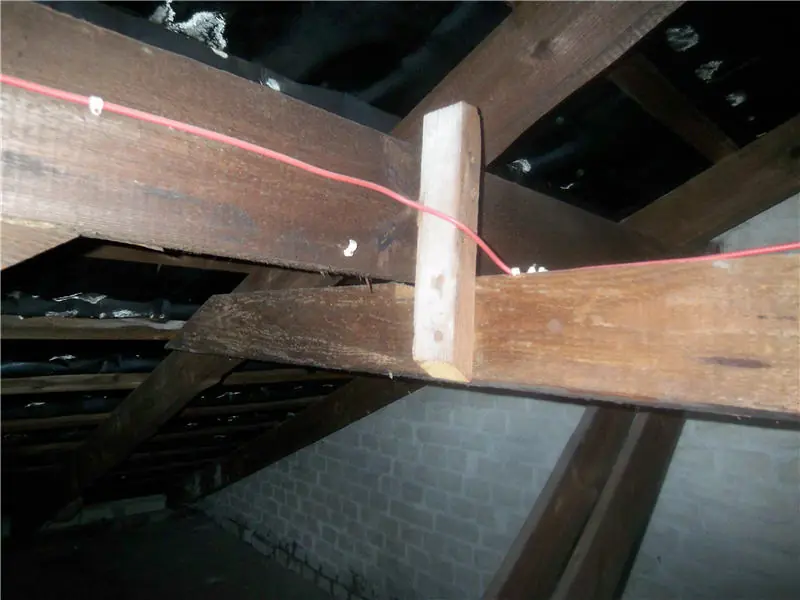

Hallo zusammen.
Wir möchten gern unseren Dachboden ausbauen.
Um soviel Raum wie möglich zu gewinnen, würde ich gern zwei Dachbalken entfernen.
Welche Voraussetzungen müssen gegeben sein, damit man die auf dem Foto gezeigten Querbalken entfernen kann?
Freue mich auf Antwort.

    🔴 KRITISCH: Das Entfernen von Dachbalken ist stets ein statisch wirksamer Eingriff – eine Vor-Ort-Begutachtung durch einen bauvorlageberechtigten Tragwerksplaner oder Statiker ist zwingend erforderlich, bevor auch nur ein Nagel gezogen wird.
    🔴 KRITISCH: Jeder Eingriff in die Dachkonstruktion gefährdet unmittelbar die Standsicherheit des gesamten Gebäudes und kann zu plötzlichem Versagen, Durchbiegung oder Einsturz führen – auch bei scheinbar "nicht tragenden" Querbalken.
    ⚠️ WICHTIG: Eine Baugenehmigung ist bei Entfernung tragender oder aussteifender Bauteile stets erforderlich – das Bauamt muss vor Baubeginn die statische Eignungsprüfung und die geplante Ersatzkonstruktion genehmigen.
    ⚠️ WICHTIG: Bei Altbauten oder unbekannter Bauweise ist zusätzlich ein Sachverständiger für Bauschäden zu konsultieren, um Alterungsschäden, mangelhafte Verbindungen oder nicht dokumentierte Lastwege zu identifizieren.
    🔴 Gefahr: Das Entfernen von Dachbalken ist ein schwerwiegender Eingriff in die Statik des Daches. Es ist unbedingt erforderlich, vorab einen Statiker hinzuzuziehen.
    • Statische Berechnung: Ein Statiker muss prüfen, ob die verbleibenden Balken die Lasten (Schnee, Wind, Eigengewicht des Daches) sicher tragen können.
    • Lastverteilung: Durch das Entfernen von Balken verändert sich die Lastverteilung im Dach. Dies muss bei der statischen Berechnung berücksichtigt werden.
    • Ersatzmaßnahmen: Eventuell sind alternative Maßnahmen zur Lastabtragung erforderlich, z.B. der Einbau von Stahlträgern oder zusätzlichen Stützen.
    • Baugenehmigung: Das Entfernen tragender Bauteile ist in der Regel genehmigungspflichtig. Klären Sie dies vorab mit dem zuständigen Bauamt.
    👉 Handlungsempfehlung: Beauftragen Sie einen qualifizierten Statiker mit der Prüfung der Dachkonstruktion, bevor Sie mit den Arbeiten beginnen. Holen Sie sich vorab eine Baugenehmigung ein.
    Der Nutzer plant einen Dachausbau und möchte zwei Querbalken entfernen, um mehr Raum zu gewinnen. Dies ist ein klassischer Fall, bei dem die Tragstruktur des Daches verändert werden soll, was erhebliche statische Konsequenzen haben kann. Die Anfrage zeigt, dass der Nutzer die grundsätzliche Problematik erkennt, aber die spezifischen Risiken möglicherweise unterschätzt.
    🔴 Gefahr: Das Entfernen von Dachbalken ohne vorherige statische Berechnung kann zum Einsturz des Daches führen. Die Balken sind in der Regel Teil des Dachstuhls und übernehmen tragende Funktionen, wie die Lastabtragung von Dachziegeln, Schnee und Wind. Ein unkontrollierter Eingriff gefährdet die gesamte Gebäudestatik und die Sicherheit der Bewohner.
    ➕ Ergänzung: Vor jedem Eingriff ist ein statischer Nachweis durch einen Tragwerksplaner oder Bauingenieur zwingend erforderlich. Dieser prüft, ob die verbleibenden Balken die Lasten übernehmen können oder ob eine Unterfangung (z.B. durch Stahlträger oder Holzverbund) notwendig ist. Zudem muss die Baugenehmigung der Gemeinde eingeholt werden, da es sich um eine genehmigungspflichtige Umbaumaßnahme handelt.
    ⚠️ Korrektur: Die Annahme, dass das Entfernen von Querbalken nur eine Frage der Voraussetzungen sei, ist irreführend. Es handelt sich nicht um eine einfache Handwerkerarbeit, sondern um einen komplexen statischen Eingriff. Auch wenn die Balken auf dem Foto als "störend" erscheinen, können sie für die Dachaussteifung unverzichtbar sein.
    👉 Handlungsempfehlung: Beauftragen Sie umgehend einen örtlichen Bauingenieur oder Tragwerksplaner mit einer Vor-Ort-Besichtigung und statischen Berechnung. Lassen Sie sich schriftlich bestätigen, welche Balken entfernt werden können und welche Maßnahmen (z.B. Stahlträger, Stützen) zur Sicherung der Statik erforderlich sind. Holen Sie vor Baubeginn die erforderliche Baugenehmigung ein. Führen Sie keine Eigenmächtigen Arbeiten an der Dachkonstruktion durch.
    Die Anfrage betrifft die Entfernung von Dachbalken im Zuge eines Dachausbaus – ein Eingriff mit gravierenden statischen Konsequenzen, der ohne fachliche Vorabprüfung lebensbedrohlich sein kann.
    🔴 Gefahr: Dachbalken sind in der Regel tragende Bauteile des Dachstuhls und übernehmen Lastabtragung für Dachdeckung, Schnee, Wind und ggf. Ausbaulasten. Ihre Entfernung ohne statisch nachgewiesene Ersatzkonstruktion führt unweigerlich zu einer massiven Reduktion der Tragfähigkeit, Risiko von Durchbiegung, Rissbildung oder plötzlichem Versagen.
    ⚠️ Korrektur: Es gibt keine allgemeingültigen "Voraussetzungen", unter denen Dachbalken einfach "entfernt werden dürfen" – jede Änderung erfordert eine individuelle statische Berechnung durch einen bauvorlageberechtigten Statiker oder Tragwerksplaner.
    ➕ Ergänzung: Auch bei scheinbar "nicht tragenden" Querbalken (z. B. Längsverbänden oder Zwischenlagen) ist die Funktion im Gesamtsystem oft nicht ohne detaillierte Konstruktionszeichnung und Baustellenbefund zu bewerten – insbesondere bei Altbauten mit unbekannter Bauweise oder Alterungsschäden.
    🔴 Gefahr: Ein statisch ungeprüfter Eingriff kann nicht nur das eigene Gebäude, sondern bei Verbundbauweise auch angrenzende Wohnungen oder Nachbargebäude gefährden – Haftungs- und Versicherungsfolgen sind in solchen Fällen regelmäßig ausgeschlossen.
    ✅ Zustimmung: Der Wunsch nach Raumgewinn ist verständlich, doch die Sicherheit der Bewohner und die langfristige Substanz des Gebäudes haben absoluten Vorrang vor optischen oder nutzungsbedingten Vorteilen.
    👉 Handlungsempfehlung: Beauftragen Sie umgehend einen bauvorlageberechtigten Tragwerksplaner oder einen zertifizierten Sachverständigen für Statik und Bauschäden mit einer Vor-Ort-Begutachtung und einer statischen Eignungsprüfung – keine Maßnahme am Dachstuhl darf ohne schriftlichen Berechnungs- und Genehmigungsnachweis erfolgen.

  2. Dachbalken entfernen: Statiker-Prüfung vorab erforderlich!
    zuerst sollte mal
    ein Statiker vor Ort ein Auge drauf werfen (auf den gesamten Lastabtrag im Dachstuhl) und ggf. zusätzlich noch in die alte Statik schauen.
    Dann wird er Ihnen auch gleich sagen können, welche Zusatzmaßnahmen zur Lastumleitung oder zur generellen Umordnung des Lastabtrages nötig sind.
    DENN: Die meisten Balken haben eine Funktion und dürfen deshalb nicht ersatzlos ausgebaut werden.
