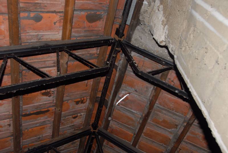

wir haben ein Dach (ca. 32 Grad Neigung) mit Filigranträgern (Metall) an Stelle von Dachbalken. Die Träger haben einen Abstand von 90 bis 120 cm (Marke Eigenbau aus den 50er Jahren). Unsere Planung derzeit: 10 x 8 cm Holzbalken auf die Metallsparren, darauf entweder Rauspundschalung (24 mm Nut und Feder, trocken) oder OSBAbk.-Platten (22 mm Nut und Feder), dann Dampfbremse, 14 cm Polyurethandämmung, Konterrahmen 40 x 80 mm und Latten 30x50 mm (dicker als üblich wegen der großen Sparrenabstände bis 1.20 m). Anschließend möchten wir Gipsplatten auf OSB oder Rauspund befestigen und tapezieren. Die Filigranträger bleiben sichtbar. Meine Fragen:
1. Vom Duchbiegerverhalten her: OSB oder Rauspund?
2. Wie kann man Gipsplatten an der Verschalung anbringen, ohne dass die Dampfbremse geschädigt wird? Welche Schalung eignet sich besser?

    Ja, es soll eine Aufdachdämmung werden. Von außen nach innen: 1. Dachpfanne, 2. Dachlatte 30 x 50 mm, 3. Konterrahmen 40 x 80 mm, 4. Polyurethandämmung 140 mm, 5. Dampfbremse, 6. OSBAbk.-Platten 22 mm, aletrnativ Rauspund 24 mm, 7. Konterauflage aus Holz 80 x 100 mm, 8. Filigranträger, 9. Gipsplatte 10. Tapete
    Ein Bild der Träger habe ich beigefügt
    Monika
