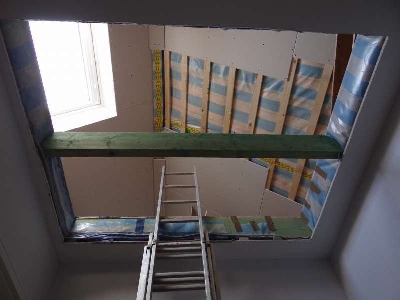

letztes Jahr haben wir im Sommer unsere Wohnung (Neubau) bezogen und im Winter auch schon den ersten "Baumangel" feststellen müssen (fehlende Be. und Entlüftung).
Und daraufhin haben wir uns mit dem Häuslebauer sofern geeinigt (statt die fehlende Be. und Entlüftung wieder herzustellen doch gleich den Dachboden zu isolieren bzw. auszubauen.
Soviel zur Vorgeschichte!
Nachdem der Dachboden isoliert wurde + Dachfenster (vom Häuslebauer), haben wir in "Eigenregie" die Dachluke entfernt und die Decke bzw. Boden vom Dachboden entsprechend geöffnet (siehe Bild).
Nun meine Frage: Darf/ kann man den freigelegten Holzbalken entfernen, oder würde von Statik etc. irgendetwas dagegen sprechen?
Oder gibt es bzw. sollte man dabei was beachten?
Vielen Dank
Thomas

  2. Holzbalken entfernen: Schriftliche Anfrage beim Häuslebauer!
    Wie soll dies Einer
    aus der ferne beurteilen können? Fragen Sie doch Ihren Häuslebauer mal an (Schriftlich).
    Wenn ich die DBAbk. so sehe, hätte ich aber noch andere Fragen:-)
  3. 🔴 Holzbalken entfernen: Statische Funktion der Schalung beachten!
    Wer hat ihnen denn diesen Umbau erlaubt?
    Wer hat ihnen erlaubt, die Schalung von den Kehlbalken zu nehmen? Vielleicht wurde die Schalung ja statisch zur Aussteifung des Dachstuhls gebraucht?!
    Grünes Holz im Innenbereich? Lecker Holzschutz in der Raumluft.
    Wenn Sie die Balken einfach wegmachen könnten, dann hätte sie mit Sicherheit auch schon der Zimmerer von Anfang an weggelassen! Das hätte allen Beteiligten Geld gespart!
    Vielleicht suchen Sie sich für derartige "Projekte" doch nicht nur Rat in einem OBI-Katalog, sondern bei einem Fachmann vor Ort (Architektenkammer oder Baukammer helfgen weiter).
