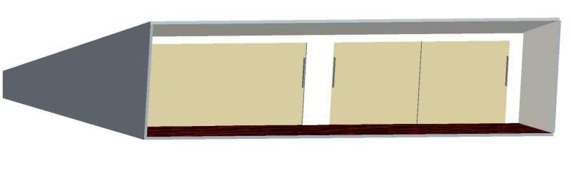

wir sind immer noch beim Dachausbau und wollen nun die Schrägen mit Schränken versehen. Nun möchten wir Schiebetüren in die eine Schräge bauen. Gibt es denn fertige Beschläge (d.h. obere und untere Schienen) in den gängigen Bauhäusern? Ich möchte auch nicht unbedingt komplette Türen kaufen, sondern die Beschläge die dann in den Schienen laufen an einem beliebigen Brett oder was auch immer dann als Tür herhält befestigen.
Stefan

    sollen da die Ski und die Surfbretter rein? Sorry!
    Das ist hoffentlich in Wirklichkeit nicht so lang und flach!?
    Gedacht für die Kinderzimmer?
    Bleibt der Platz davor frei?
    So wie die 2er Gruppen gedacht sind,
    kann man auch Drehbeschlage (Topfbänder)
    und diese fertigen Lamellentüren nehmen.
    Damit hat man beim Ein- und Ausräumen mehr Komfort
    und insgesamt einen besseren Überblick.

    Hallo, der Platz davor ist zu klein für Schwenktüren. Deshalb die Schiebetürenidee. Doch es ist so lang und flach kann aber auch eventuell 1 m hoch sein. Dahinter wird Stauraum entstehen und Staufächer für Socken etc. Diese werden auf Rollen gelagert und wenn man an den Raum dahinter muss werden sie einfach herausgerollt.
    Soll ein Schlafzimmer werden.
    Stefan
