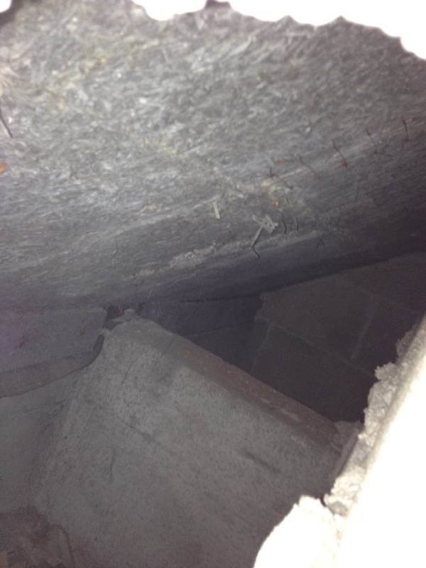

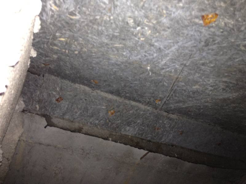

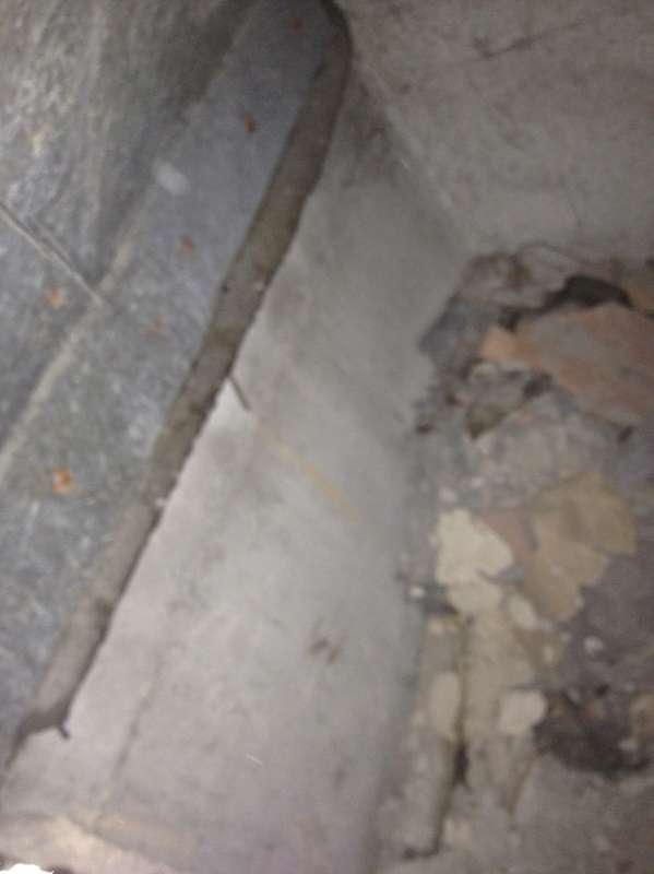

wir haben 2 Wohnungen im DGAbk. eines Mehrfamilienhaus (MFH), BJ 1961.
Aktuell ist der der Dachaufbau wie folgt von außen nach innen:
Dachziegel, Dämmmaterial (Mineralwolle, sehr dünn, max 2 cm), Heraklith-Platten unverputzt direkt auf Sparren genagelt, Luftraum bzw. ungenutzter Kniestock, dann Abseitswand auf Basis Heraklith-Platten dick mit Zementmörtel von innen verputzt. Keine Dampfsperre.
Es entsteht somit ein ca. 60-70 cm tiefer Kniestockbereich bis auf eine Höhe von ca. 130 cm, der aktuell ungenutzt ist.
Ein kompletter Dachausbau des ungenutzten Speichers über den Wohnungen bzw. komplette Neudämmung ist kurzfristig nicht geplant.
Der Deckenaufbau von Speicher Richtung Wohnung ist ca. 80 mm mit Alufolie kaschierte Mineralwolle Dämmung, Balkendecke, Heraklith-Platten, "normaler" Gipsverputz. Auch hier keine echte Dampfsperre.
Wir würden, falls es geht ohne das Gebäude negativ durch Energie oder Schimmel oder sonstige Risiken zu beeinflussen, im Rahmen der Sanierungsarbeiten gerne den Kniestock besser ausnutzen, als Installationsebene für Rohre und Elektro und als Aufbewahrungsmöglichkeit.
Wäre technisch ohne einen negativen Einfluss auf die restliche Konstruktion zu haben ein folgender Aufbau möglich bzw. sinnvoll? :
Bestehende Abseitswand bei Höhe ca. 130 cm entfernen. Diffusionsoffene Dämmung Mineralwolle einbringen an Außenwand (Geschossdecke bis Fußpfette Höhe ca. 40 cm) Ständerwand mit Gipskartonplatten auf Hohe ca. 40 cm
2. Ständerwand mit Gipskartonplatten auf Höhe ca. 100 cm mit Schiebetüren.
Ist es evtl. sinnvoll noch eine Dampfbremse einzubringen oder bringt das ein Risiko, wenn dann Feuchtigkeit wegen der mangelnden Zirkulation die bestehenden Alt-Dämmungen beschädigt, wie z.B. die Heraklith-Platten?
Sind die unverputzten Heraklith-Platten oder die Mineralwolldämmung diffusionsoffener? Falls die Mineralwolle, ist der Unterschied so groß, dass es zu risikoreich ist, hinter die Platten nochmal wie o.g. eine Dämmung einzubringen?
Über Ihre Meinungen oder alternative Vorschläge würde ich mich sehr freuen.
Viele Grüße,

  2. 🔴 Heraklith-Dämmung: Taupunkt-Risiko bei Altbau-Sanierung!
    Ich glaube ich konnte mir die ...
    Ich glaube ich konnte mir die Antwort selbst geben.
    Ich habe den U-Wert Rechner von
    zur Hand genommen. Eine wirkungsvolle, dicke Dämmung hinter den Heraklith-Platten vom Dach wäre fatal, weil sich dann der Taupunkt verschiebt und so eine Gefahr für Feuchtigkeit, Schimmel und andere Bauwerkschaeden entsteht.
    So wie es aussieht wäre das einzig sinnvolle die Heraklith-Platten und alte Mini-Dämmung rauszureißen, die Sparren aufzulatten und eine ordentliche, dicke Dämmung einzubringen, dann Dampfbremse und mit Gipskartonplatten zu verkleiden.
