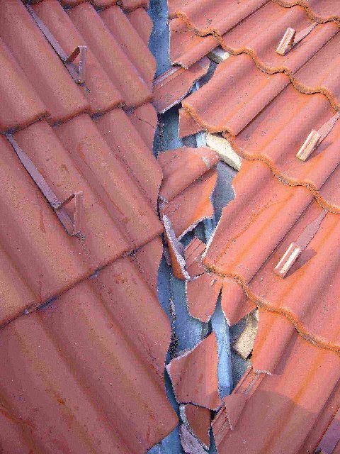

Hallo Forum,
nun haben wir schon wieder nach der Schneeschmelze zahlreiche gebrochene Dachsteine (BMI BRAAS Harzer Pfanne big) an der Kehle Hauptdach/Dachgaube.
Woran könnte das liegen? Was müsste man anders gestalten?
Der Dachdecker wechselt die Steine und wir sehen uns im nächsten Jahr wieder ...

  2. Gaube: Mechanische Befestigung der Ausspitzer?
    Guten Abend
    wurden die ausspitzer mit schrauben, etc. mechanisch befestigt?
  3. Gaube: Gebrochene Dachsteine trotz loser Ausspitzer
    Nicht befestigt
    Nein, die Ausspitzer wurden wohl nicht mechanisch befestigt.
    Allerdings wären sie wohl auch bei mechanischer Befestigung gebrochen. Schließlich lagen sie nach der Schneeschmelze zum großen Teil noch "brav" an ihren Orten  -  nur eben gebrochen.
    Christian
  4. Dachsteine: Befestigung - Ja, Nein oder eher Nicht?
    wurden wohl eher nicht?
    heißt das jetzt ja, nein oder wohl eher nicht?
  5. Dachsteine Kehle: Untere Steine unbefestigt, obere geklammert
    Das heißt,
    dass die unteren Steine nicht befestigt wurden. Oben wurden offensichtlich einige Steine mit Klamern befestigt.
    Christian
  6. Dachsteine Bruch: Pixelfehler oder Schraube im Spiel?
    sorry
    das ich da noch mal nachharke. von Bild oben gesehen der 2. starke Bruch (ähnlich einem Dreieck). entweder ist es ein pixelfehler oder da lacht mich gleich neben dem pappstifthafter eine SPAX an.
    Daher die Frage nach der Befestigung, da die Bruchzonen immer
    im Bereich der vermeintlichen Befestigungspunkte auftreten.
    Weiter fehlt mir irgendwie die Auflage der Tragelattung im
    Kehlbereich.
  7. Lösung: Zwischenlatten für Ausspitzer im Kehlbereich!
    Vielen Dank!
    Hallo Herr Reitmeier,
    vielen Dank für Ihre Bemühungen mit Kennerblick.
    Schrauben sind nicht verwendet worden. Das muss wohl ein Pixelfehler sein.
    Allerdings habe ich mir noch einmal von BMI BRAAS die Verlegeanleitung angesehen: Dort steht, dass bei großen Lattenabständen (das ist hier der Fall) Zwischenlatten anzubringen sind. Dann hätten die Ausspitzer noch einmal eine Auflage und würden nicht so leicht brechen. Könnte das die Lösung sein? Außerdem werde ich noch einmal die Auflage der Lattung im Kehlbereich kontrollieren.
    Trotzdem ist es mir unbegreiflich, wie beispielsweise am linken Rand der Kehle kleine Teile abbrechen können.
    Christian
  8. Dachsteine Gaube: Fehlende Zwischenlatten als Ursache?
    Oh Mann,
    Guten Morgen
    Wir wohl doch Zeit, eine neue Lesebrille zu kaufen.
    (B. Harzer P. BIG 🙂;
    In der Tat fehlen da die Zwischenlatten und wenn die Tragelatten
    noch frei durchhängen, kann das schon die Ursache gewesen sein.
