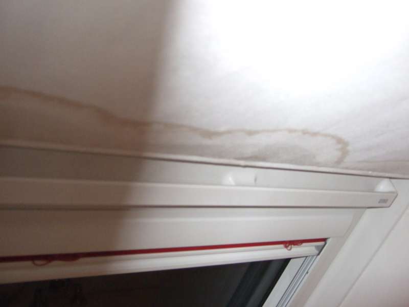

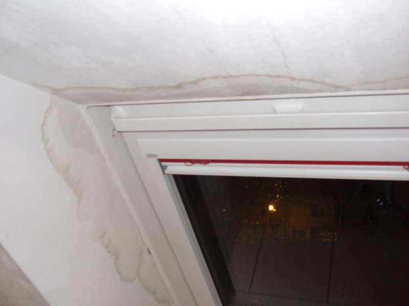

Für mich sieht das nach Feuchtekondensation aus. Im Anschlussbereich der Dachdämmung könnte nicht sorgfältig genug gearbeitet worden sein, soll heißen: Dort fehlt vielleicht einfach Dämmung, weshalb die Oberflächentemperatur zu weit absinkt und die Raumluftfeuchte auskondensiert. Gleichzeitig könnte es natürlich möglich sein, dass Sie eine zu hohe Luftfeuchtigkeit und zu geringe Innentemperaur dort haben.
So sieht der Anschluss laut Velux aus.
Sie sollten sich sachverständige Hilfe hohlen, um 1. prüfen zu lassen, ob es wirklich eine unzulässige Wärmebrücke dort ist und 2. die richtigen Maßnahmen gegenüber dem Bauträger einzuleiten, falls es denn ein Mangel ist.
Gruß -

Feuchtigkeitsschaden am Velux: Äußere Ursachen prüfen!
Ich glaube da steckt noch etwas anderes dahinter.
Soviel Feuchtigkeit unter den genannten Umständen lässt auch äußere Unregelmäßigkeiten bei der Wasserführung und oder der zusätzlichen Maßnahme vermuten.
Die Tatsache des wiederholten Auftretens über einen längeren Zeitraum kann auch schon oberhalb der DS die Dämmung und das Holz geschädigt haben.
Also schnelle Klärung der Ursache notwendig und wegen des jetzt evetuelle auch noch sichtbaren frischen Wasserlaufes möglich.
Grüße aus Thüringen -
Velux: Oberflächentemperatur zu niedrig – Kondensationseffekt
Ich meinte nicht, dass die Rauminnentemperatur zu niedrig ist, sondern die Bauteiloberflächentemperatur Aufgrund der Wärmebrückeneffekte gegenüber der Raumluft zu stark abkühlt. Das Wasser aus der feucht-warmen Raumluft kondensiert in dem Fall an der zu kalten Gipskartonoberfläche.
Aber ich denke nun auch, wie Herr Filusch, dass es noch einen anderen Grund hat. Es könnte Flugschnee unter die Dachsteine geraten, was so noch nicht weiter schlimm ist. Dieser Schnee liegt dann auf der Unterspannbahn (ich nehme an, auch Ihr Dach hat so eine Bahn). Bei steigenden Temperaturen schmilzt der Schnee und läuft auf der Unterspannbahn herunter. Im Bereich der Anschlussschürze könnte vielleicht ein Anschlussfehler vorliegen, sodass das Schmelzwasser nach Innen gelangt. Im Bild aus dem Link sehen Sie diese Anschlussschürze unter Punkt 2. Vielleicht ist es Ihnen möglich, bei hochkant stehendem Fenster (2. Mann zum festhalten nötig) sich den oberen Anschluss mal anzuschauen, vielleicht lässt sich ein Dachstein vorsichtig hochschieben. -

Velux Dachfenster: Einbaufehler – Dämmung der Kehle prüfen!
nee, so nicht
nach meinen unmaßgeblichen Erfahrungen mit öbuvAbk. SV für Schäden an Gebäuden, kann ich ihnen nur zu einem öbuv SV des Dachdeckerhandwerks raten.
Ihr Fall:
a) bauphysikalische Probleme:
1. die Wärmedämmung zwischen der Kehle des Dachflächenfenster (DFFAbk.) und der innern Bekleidung ist sehr dünn. Allein das führt schon häufig zu Problemen bei tiefen Temperaturen.
2. Wenn die Dampfsperre nicht ausreichend luftdicht an den Fensterrahmen des Dachflächenfenster (DFF) angeschlossen ist, gelangt die feucht-warme Innenluft an die Kehle und fällt dort als Tauwasser aus. In den wärmeren Monaten wenig bis gar kein Problem, weil das Wasser schnell diffundiert und alles wieder trocken wird. Im Winter kann sich das potentieren, weil das Tauwasser an der Unterseite der Kehle friert. Wird es etwas wärmer, taut es und tropft wie bei Ihnen ab.
b) Einbauproblem: Wenn es tatsächlich durch hereingewehten Schnee zu derartigen Problemen kommt, dann ist mit sehr großer Wahrscheinlichkeit oder Sicherheit die Kehle der Zusatzmaßnahme nicht richtig erstellt worden.
c) Es kann allerdings auch eine Kombination beider Möglichkeiten sein.
Der Bauträger will Sie mit der Drohung weichkochen. Um Kosten zu sparen, sollten Sie einen Kollegen der HWKAbk. beauftragen, sich die Angelegenheit anzusehen. Dieser kann auch mit einiger Sicherheit von außen beurteilen, ob die Luftdichtschicht fachgerecht und dicht angeschlossen ist. Adressen finden Sie bei jeder zuständigen Handwerkskammer auf deren Homepage, meistens im Bereich "Service".
Warum also, soll das nur ein öbuv SV für Schäden an Gebäuden beurteilen (können)?
Nur weil der studiert hat?
Was bei denen teilweise für ein Mist herauskommt, durfte ich gerade wieder erfahren. Der Mann ist auch noch Dozent an einer Fachhochschule. Unglaublich!
Sorry, wenn ich an die Sachen in letzter Zeit denke oder erinnert werde, bekomme ich am Sonntag noch schlechte Laune.
Trotzdem friedliche Grüße
