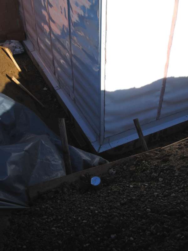

  12. noch etwas Herr Dühlmeyer:
    • BAU.DE / BAU-Forum: 1. Bild zu Antwort "noch etwas Herr Dühlmeyer:" auf die Frage "Unterspannbahn notwendig? Funktion, Vorteile & Risiken ohne Bahn" im BAU-Forum "Dach"
