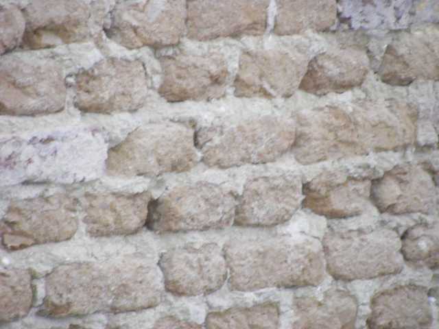

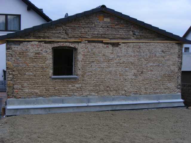

Lehmziegel-Fassade: Lehmputz als Schutz vor Aussanden
Foto bitte
Wir sind neugierig! Davon abgesehen empfiehlt es sich wohl eher einen Lehmputz aufzuziehen, um insbesondere Die Fugen vor dem Aussanden zu schützen. -
Witterungsschutz Lehmziegel: Sandfugen vs. Reibeputz
Bild folgt
Hallo, danke für die schnelle Reaktion. Ich hoffe, noch heute ein Foto einzustellen, sonst erst am Donnerstag. Wie von Ihnen gesagt, Problem Sandfugen, und die ungebrannten Lehmziegel sind wohl auch nicht sehr witterungsbeständig. Das Ganze hat mehr einen nostalgischen Hintergrund, alternativ Gewebe drüber und Reibeputz (schluchz). -
Lehm-Außenwand: Bilder zur Beurteilung des Fassadenschutzes
Bilder Lehm-Außenwand
Hallo, schon mal Danke für deine/eure Mühe, hier 2 Bilder: -
Bei rechtlichen, steuerlichen oder fachspezifischen Fragen wenden Sie sich bitte IMMER an entsprechende Fachleute (z. B. Fachanwalt, Steuerberater, Sachverständige).Lehmziegel-Außenwand schützen: Konservierung mit Kalkmörtel?
💡 Kernaussagen: Die Diskussion dreht sich um den Schutz einer Lehmziegel-Außenwand vor Witterungseinflüssen, wobei der Fokus auf dem Erhalt der Optik und der Vermeidung von Schäden an den Sandfugen liegt. Alternativen wie Lehmputz und Reibeputz werden diskutiert. Die Bilder im Beitrag Lehm-Außenwand: Bilder zur Beurteilung des Fassadenschutzes helfen bei der Einschätzung des Zustands.
⚠️ Wichtiger Hinweis: Ungebrannte Lehmziegel und Sandfugen sind nicht sehr witterungsbeständig, wie im Beitrag Witterungsschutz Lehmziegel: Sandfugen vs. Reibeputz erwähnt wird. Daher ist ein geeigneter Fassadenschutz entscheidend, um die Lebensdauer der Lehmziegel-Außenwand zu verlängern und die Bausubstanz zu erhalten.
✅ Zusatzinfo: Ein Lehmputz kann eine gute Option sein, um die Fugen vor dem Aussanden zu schützen, wie im Beitrag Lehmziegel-Fassade: Lehmputz als Schutz vor Aussanden vorgeschlagen wird. Dies ist besonders wichtig, wenn die Optik der Wand erhalten bleiben soll. Die Konservierung der Lehmziegel-Außenwand erfordert eine sorgfältige Abwägung der verschiedenen Optionen.
👉 Handlungsempfehlung: Um die Lehmziegel-Außenwand effektiv zu schützen, sollte eine professionelle Beratung in Anspruch genommen werden, um die beste Lösung für die spezifischen Gegebenheiten zu finden. Dabei sollten sowohl die optischen Aspekte als auch die technischen Anforderungen berücksichtigt werden. Die Sanierung mit Kalkmörtel kann eine geeignete Option sein, um die Wand zu konservieren und vor Witterungseinflüssen zu schützen.
