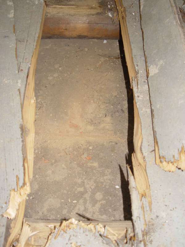

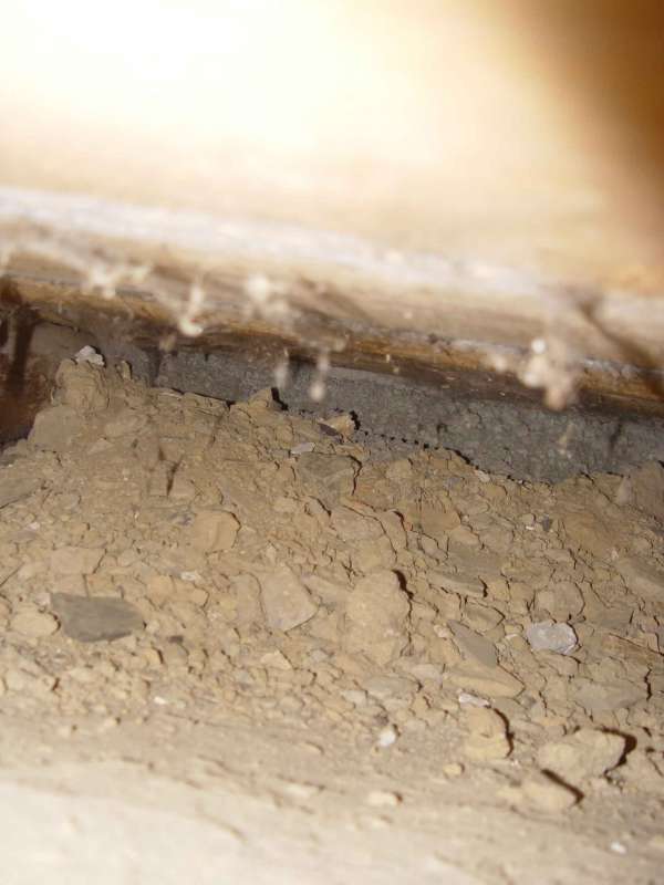

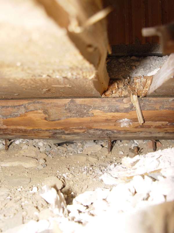

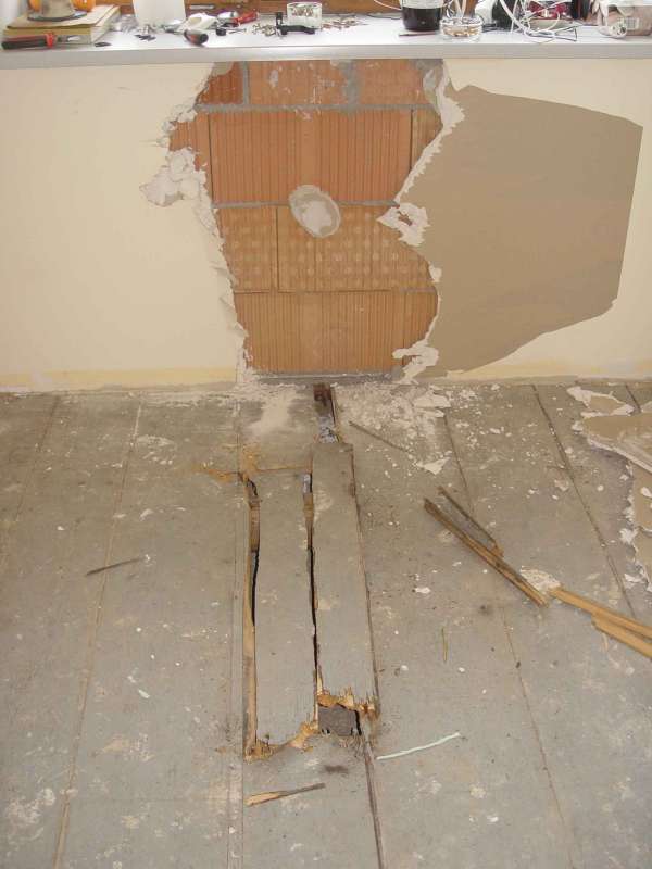

Aufgrund der immensen Stromrechnungen haben wir einen Fachmann der Marmor-Strahlheizung gebeten, die Ursachen dafür zu finden. Mit ensprechendem Equipment wurde festgestellt, dass erhebliche "Winde" hinter dem Wandaufbau vom Keller bis ins Dach pfeifen.
Den Handwerker in "Regress" zu nehmen ist erfolglos, da der Wandaufbau für diese Sanierung vom damaligen Bauherren als in Ordnung in Auftrag gegeben wurde.
Zum Aufbau:
Haus Baujahr 1900, Fachwerk mit Lehmziegel ausgemauert, feuchter Keller unter 40 % der Hausfläche. Es wurde an den Außenwänden eine Ziegelwand innenseitig vorgemauert. Die Innenwände/Fachwerk des Hauses wurden mit Kalksandstein ausgemauert. Alle Wände wurden mit angeklebten Rigipsplatten verkleidet.
Zwischen der Ziegelvormauerung und dem Fachwerk befindet sich eine Handbreit Luft.
Um dem Ganzen Herr zu werden, habe ich im schlimmsten Raum (mit 0 Grad an der unteren Ecke Außenwand und 26 Grad an obersten Ecke Innenwand im Winter) den Fußbodenbelag entfernt, Rigips entfernt und Dielenboden entfernt.
Man sieht ein Gewölbe gemauert mit roten Ziegel aber Lehmmörtel. Wirklich haltbar ist es nicht und weißt deftige Risse auf. Man sieht Träger-Holzbalken. Darauf der Dielenfußboden.
Die Handwerker haben auf diesen Dielenfußboden scheinbar eine Mörtelschicht, eine Feuchtigkeitssperre und darauf die Ziegelvormauer gemauert.
Unsere Ziele:
Verfüllen des für uns nutzlosen Feuchtkellers, da zu klein, zu feucht, etc. Wie kann dieser Keller verfüllt werden, sinnvoll.
Bodenaufbau, sinnvoll. Wie sieht ein dämmender Bodenaufbau aus mit dem nicht tragfähigen Gewölbe?
Außenwände. Macht es Sinn den Luftspalt zwischen Fach/Lehmwerk und Ziegelvormauer mit Lehmmörtel aufzufüllen?
Unser Bausachverständige kennt nur die Worte "abreißen, neu bauen", was uns nicht wirklich hilft.
Für erste Orientierungen herzlichsten Dank und Grüße

    🔴 KRITISCH: Unkontrollierte Luftströmungen im Wandaufbau führen zu Feuchtetransport, Tauwasserausfall und massiver Schimmelbildung – akute Gesundheitsgefahr und Bausubstanzschädigung.
    🔴 KRITISCH: Instabiles Gewölbe mit Rissen stellt ein akutes Einsturzrisiko dar – vor jeglicher Sanierung ist eine statische Prüfung durch einen zertifizierten Statiker zwingend erforderlich.
    🔴 KRITISCH: Verfüllen des feuchten Kellers ohne vorherige Trockenlegung, Entwässerung und kapillarbrechende Schicht ist kontraproduktiv und gefährdet die gesamte Baukonstruktion.
    ⚠️ WICHTIG: Der Luftspalt zwischen Fachwerk und Ziegelvormauerung dient als Trocknungs- und Drainageebene – ein Verfüllen (z. B. mit Lehmmörtel) ist fachlich unzulässig und führt zur Einkapselung von Feuchte.
    ⚠️ WICHTIG: Innendämmung erfordert eine luftdichte, aber diffusionsoffene Ebene – Rigips ohne fachgerechte Winddichtungsebene verschlechtert die Bauphysik und begünstigt Schimmel.
    Ich verstehe, dass bei Ihnen Zugluft im Wandaufbau festgestellt wurde, was zu hohen Heizkosten führt. Da es sich um einen Altbau (Bj. ca. 1900) mit vermutlich diffusionsoffenem Wandaufbau (Fachwerk, Lehmziegel) handelt, sind folgende Punkte zu beachten:
    • Ursachen: Undichte Stellen in der Fassade, fehlende oder beschädigte Winddichtungsebenen, Hohlräume im Wandaufbau (z.B. hinter Rigipsplatten)
    • Folgen: Erhöhter Wärmeverlust, Zugluft, Feuchtigkeitsprobleme (Schimmelbildung), Schädigung der Bausubstanz
    • Mögliche Maßnahmen: Abdichtung der Fassade, Einbau einer Winddichtungsebene (ggf. von innen), Dämmung der Hohlräume (z.B. mit Zellulose oder Holzfaserdämmung)
    🔴 Gefahr: Unkontrollierte Luftströmungen im Wandaufbau können Feuchtigkeit transportieren und zu Schimmelbildung führen. Dies kann die Bausubstanz schädigen und gesundheitliche Probleme verursachen.
    👉 Handlungsempfehlung: Ich empfehle Ihnen dringend, einen Bausachverständigen mit Erfahrung in Altbausanierung hinzuzuziehen. Dieser kann die Ursachen der Zugluft genau analysieren und ein geeignetes Sanierungskonzept erstellen. Vermeiden Sie unüberlegte Maßnahmen, die den Wandaufbau verschlimmern könnten.
    Der vorliegende Sachverhalt beschreibt einen Altbau von 1900 mit massiven bauphysikalischen Problemen. Die beschriebenen "Winde" im Wandaufbau deuten auf eine unkontrollierte Luftzirkulation hin, die durch die Kombination von undichten Bauteilen, fehlender Dampfsperre und thermischen Unterschieden entsteht. Die Innendämmung mit Rigips auf einer Ziegelvormauerung ohne diffusionsoffene Schicht ist in einem Fachwerkbau mit Lehmausfachung hochriskant und führt zu Tauwasserausfall im Bauteil.
    🔴 Gefahr: Die Kombination aus feuchtem Keller, undichtem Gewölbe und der Luftzirkulation im Wandaufbau führt zu massiven Wärmeverlusten und birgt ein hohes Risiko für Schimmelbildung und Holzfäule an den Tragbalken. Die gemessenen Temperaturunterschiede von 26 Grad zwischen Boden und Decke sind ein klares Alarmsignal für eine völlig unzureichende Dämmung und Luftdichtheit.
    ⚠️ Korrektur: Die Idee, den Luftspalt zwischen Fachwerk und Ziegelvormauerung mit Lehmmörtel aufzufüllen, ist fachlich falsch. Ein solcher Spalt darf nicht verfüllt werden, da er als Drainage- und Trocknungsebene dient. Ein Verfüllen würde Feuchtigkeit in die Konstruktion einschließen und die Bausubstanz massiv schädigen.
    ➕ Ergänzung: Die Kellerverfüllung ist ein komplexes statisches und feuchtetechnisches Projekt. Vor einer Verfüllung muss die Standsicherheit des Gewölbes durch einen Statiker geprüft werden. Zudem muss eine kapillarbrechende Schicht und eine horizontale Sperre gegen aufsteigende Feuchtigkeit eingebaut werden. Einfaches Verfüllen mit Schutt oder Erde wäre kontraproduktiv.
    👉 Handlungsempfehlung: Beauftragen Sie einen auf Altbausanierung spezialisierten Bauphysiker oder einen zertifizierten Energieberater mit Denkmalqualifikation. Lassen Sie ein detailliertes Feuchte- und Schadstoffgutachten (inkl. Asbest- und Holzschutzmittelprüfung) erstellen. Planen Sie eine schrittweise Sanierung: 1. Kellerabdichtung und -verfüllung nach statischer Prüfung, 2. Rückbau der undichten Rigips-Verkleidung, 3. Einbau einer diffusionsoffenen Innendämmung (z.B. Holzfaser oder Lehm) mit luftdichter Ebene, 4. Prüfung und ggf. Ertüchtigung des Fachwerks. Verzichten Sie auf pauschale "Abreißen-und-neu-bauen"-Ansätze, aber investieren Sie in eine fachgerechte Planung, die die historische Bausubstanz erhält.
    Der Sachverhalt beschreibt ein historisches Fachwerkhaus aus dem Jahr 1900 mit schwerwiegenden baulichen Mängeln: unkontrollierte Luftströmungen im Wandaufbau, feuchtem Keller, strukturell instabilem Gewölbe, fehlender Wärmedämmung und ungeeigneter Sanierungsgeschichte (z. B. Mörtelschicht auf Dielenboden, Ziegelvormauerung ohne Hinterlüftung).
    🔴 Gefahr: Die 'pfeifenden Winde' deuten auf massive Luftdichtheitsdefizite hin, die zu erheblichen Wärmeverlusten, Kondensatbildung, Schimmelbildung in Hohlräumen und langfristig zu Holzfaulnis der tragenden Fachwerk- und Deckenbalken führen können — ein gravierendes Risiko für die statische Sicherheit und die Gesundheit der Bewohner.
    🔴 Gefahr: Das rissige Gewölbe aus roten Ziegeln mit Lehmmörtel ist nicht tragfähig und stellt eine akute statische Gefährdung dar, insbesondere bei Belastung durch nachträgliche Aufbauten wie Mörtelschicht und Ziegelvormauer — hier besteht Einsturzrisiko.
    ⚠️ Korrektur: Eine Verfüllung des feuchten Kellers mit herkömmlichem Material (z. B. Schüttgut) ist ohne vorherige hydrogeologische Abklärung und dauerhafte Entwässerung kontraproduktiv und führt zu Feuchteschäden im Mauerwerk — keine 'sinnvolle' Verfüllung ohne vorherige Trockenlegung.
    ➕ Ergänzung: Der Luftspalt zwischen Fachwerk und Ziegelvormauer darf keinesfalls mit Lehmmörtel aufgefüllt werden — dies würde die ohnehin fehlende Hinterlüftung komplett unterbinden und Feuchte im Holz- und Lehmziegel-Mauerwerk einkapseln, was zu beschleunigtem Verfall führt.
    ➕ Ergänzung: Ein dämmender Bodenaufbau über dem instabilen Gewölbe erfordert zwingend eine tragfähige Zwischendecke oder Stahlträgerkonstruktion als Lastabtragung — eine direkte Aufschüttung oder Aufdämmung auf Dielen oder Gewölbe ist statisch nicht zulässig.
    ✅ Zustimmung: Die Skepsis gegenüber der pauschalen Empfehlung 'abreißen, neu bauen' ist fachlich begründet — historische Substanz kann bei fachgerechter, materialgerechter Sanierung (z. B. diffusionsoffene Dämmung, kontrollierte Lüftung, statische Ertüchtigung) langfristig erhalten werden.
    👉 Handlungsempfehlung: Beauftragen Sie unverzüglich einen zertifizierten Bausachverständigen für Altbauten mit Schwerpunkt auf Feuchteschäden und Statik sowie einen Energieberater nach §21 GEG — vor jeglicher Sanierungsmaßnahme ist eine umfassende bauphysikalische Diagnose (Thermografie, Feuchtemessung, Holzgutachten, statische Berechnung) zwingend erforderlich.
