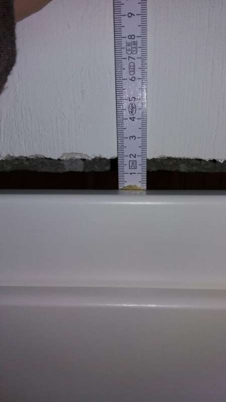

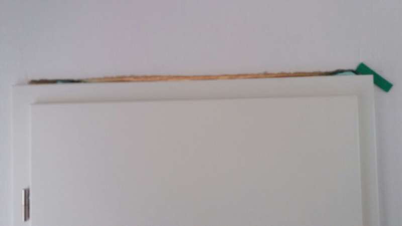

  4. Türzarge Spalt: Fotos zeigen ungleichmäßigen Mauerdurchbruch
    Es wurde ein Mauerdurchbruch erstellt. Dann hat ...
    Es wurde ein Mauerdurchbruch erstellt. Dann hat Es wurde ein Mauerdurchbruch erstellt. Dann hat ein Schreinermeister gemessen, bestellt und alles eingebaut. Von der anderen Seite ist der Spalt kleiner ca. 3 mm. Anbei Fotos.
    • BAU.DE / BAU-Forum: 1. Bild zu Antwort "Türzarge Spalt: Fotos zeigen ungleichmäßigen Mauerdurchbruch" auf die Frage "Türzarge Spaltmaß zur Wand: 2 cm normal? Ursachen, Lösungen & Kosten für Korrektur" im BAU-Forum "Ausbauarbeiten"
    • BAU.DE / BAU-Forum: 2. Bild zu Antwort "Türzarge Spalt: Fotos zeigen ungleichmäßigen Mauerdurchbruch" auf die Frage "Türzarge Spaltmaß zur Wand: 2 cm normal? Ursachen, Lösungen & Kosten für Korrektur" im BAU-Forum "Ausbauarbeiten"
  5. Falsches Aufmaß: Schreinermeister hätte Mehrpreis erwähnen müssen
    Foto von Josef Schrage
    Das musste nicht sein ...
    Hallo Namenlos,
    der Schreinermeister hat Ihnen eine Tür in einer Normhöhe geliefert und beim Aufmaß offensichtlich nicht aufgepasst.
    Ein Türelement passend zu der offenbar nicht Normgerechten Höhe der Türöffnung hätte jedoch einen saftigen Auspreis gekostet.
    Zumindest hätte Er auf die falsche Höhe der Türöffnung hinweisen und den Mehrpreis einer nach Maß angefertigten Tür nennen müssen.
    Ich denke jedoch, dass Sie in Anbetracht des Mehrpreises die Höhe der Türöffnung angepasst hätten.
    Lösung: Tur ausbauen, Höhe der Türöffnung anpassen und Tür wieder einbauen. Den Aus- und Wiedereinbau (Ausbau, Wiedereinbau) sollte sich der "Schreinermeister" anrechnen lassen. Die Anpassung der Türöffnung wäre dann Ihre Sache.
  6. Ursache: Zu viel ausgestemmt – Lösung mit Holzleiste denkbar
    Zu viel ausgestemmt
    Da wurden in der Höhe ca. 5 cm zu viel aus der Wand genommen. Und nach einem Türsturz sieht da auch nicht aus, oder wurde die Wand neu verputzt? Könnte schwierig werden das so zu machen dass es unsichtbar wird, sieht nach Struktur in der Wand aus (Tapete?). Machbar wäre auch ein Verkleiden mit einer Holzleiste rundherum, das würde den Rahmen vergrößern (na ja, kostet nicht viel, ist aber Geschmacksache). Aus meiner Sicht aber auch nur Ausbau, unterfüttern, neu verputzen, Streichen oder Tapezieren und wieder einbauen der richtige Weg.
    Habe gerade noch rumgesucht, der Tischler könnte auch eine "Türzarge mit breiter Bekleidung" einbauen, das müsste auch funktionieren. Habe auf die schnelle aber nur was mit Profil gefunden:
  7. Kein Sturz: Kombination aus Fehlern – Ausbau/Einbau fordern?
    kein Sturz
    einen Sturz gibt es tatsächlich nicht, da es sich nicht um eine tragende Wand handelt. Also eine Kombination aus zu hohem Mauerdurchbruch und dann dem Schreiner der gepennt hat. Sie wie ich das rauslese, könnte ich maximal den Aus- und Einbau (Ausbau, Einbau) fordern, aber was bringt das an Mehrwert? So wie es jetzt ist, könnte ich von der einen Seite mit Dämmwolle, Styropor, Spachtel auffüllen und verputzen?!
