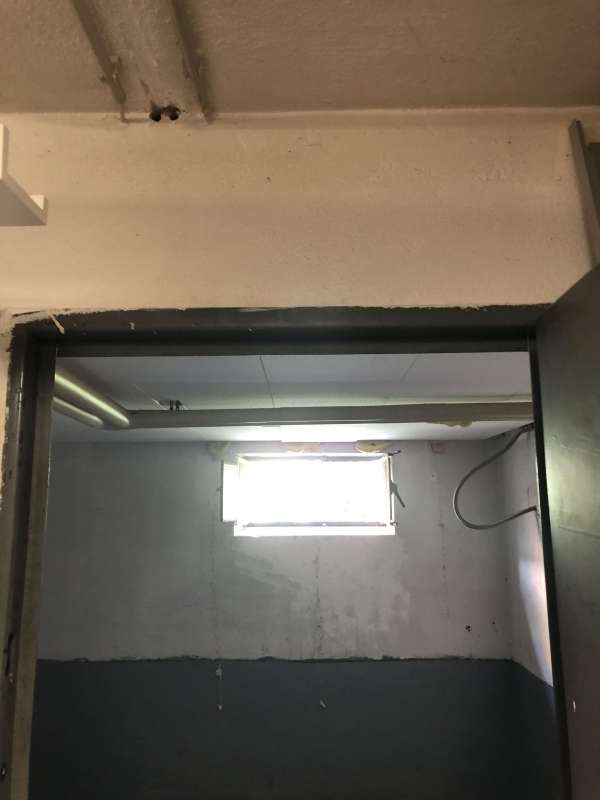

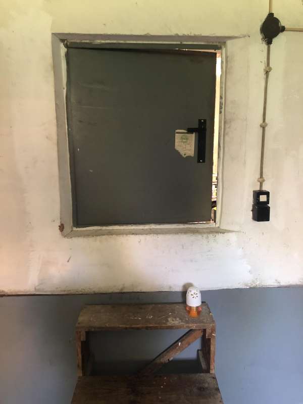

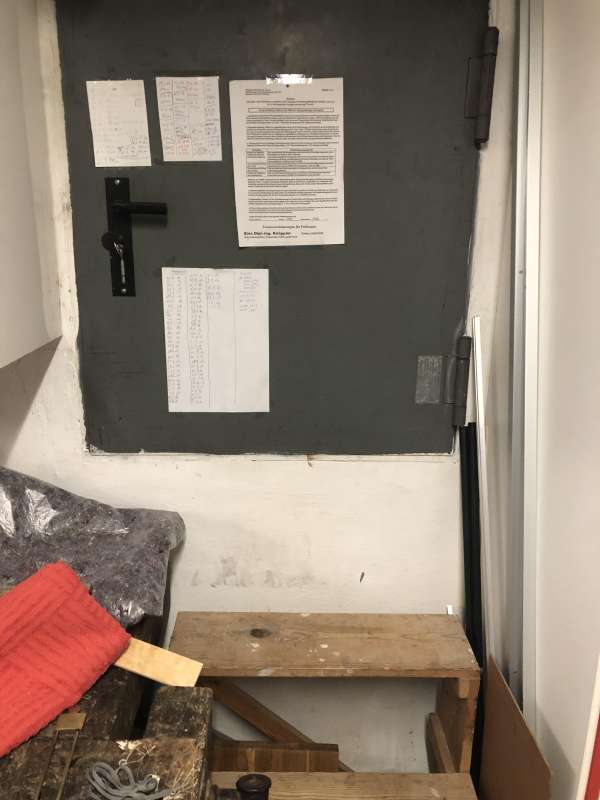

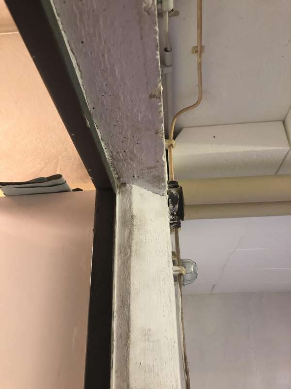

1) Ich will einen bodentiefen Durchbruch für einen Durchgang schaffen. Muss, wenn die Öltankraumtür raus ist, da noch ein Türsturz rein? Oder wie bekomme ich raus, ob da bereits einer ist? Sollte doch eigentlich so sein, oder?
Eine Tür wollte ich nicht setzen. Den Durchgang verputzen und streichen.
Die Wand ist 14cm stark inkl. Putz. (siehe Bild 3) Über der Türe sind es 32cm bis zur Decke. (siehe Bild 4)

    Wenn der Durchgang nicht verbreitert wird, sollte das Problem Türsturz erschlagen sein. Nach unten kann man das Loch immer vergrößern.
    Ich würde mit einem großen Winkelschleifer die Wand von beiden Seiten einschneiden und dann die Mauer herausschlagen.
    Vermutlich ist eine solche Wand keine tragende Wand. Das sieht man aus den Bauplänen und der Statik. Beides sollte, zumindest auf dem Bauamt, vorliegen und einsehbar sein.
    Der Geruch ist hartnäckig. Evtl. hilft das Streichen der Wände und der Decke.

    ✅ Zusatzinfo: Wenn der Durchgang nicht verbreitert wird, ist das Problem Türsturz meist schon gelöst. Das Vergrößern nach unten ist in der Regel unproblematisch. Laut Tankraumtür-Umbau: Fenster-Prinzip – Keine Statik-Probleme! ist eine hochgesetzte Tankraumtür wie ein Fenster zu betrachten, was den Umbau vereinfacht.
    🔧 Praktische Umsetzung: Für den Durchbruch empfiehlt sich der Einsatz eines Winkelschleifers, um die Wand von beiden Seiten einzuschneiden und anschließend herauszuschlagen. Zur Beseitigung von Ölgeruch können Mittel der Bauchemie oder ein Ozongenerator verwendet werden.
    👉 Handlungsempfehlung: Prüfen Sie die Baupläne und Statikunterlagen, um festzustellen, ob es sich um eine tragende Wand handelt. Bei Unsicherheiten sollte ein Fachmann hinzugezogen werden. Beachten Sie die Hinweise zur Geruchsbeseitigung, idealerweise bevor die Tankraumtür entfernt wird.
