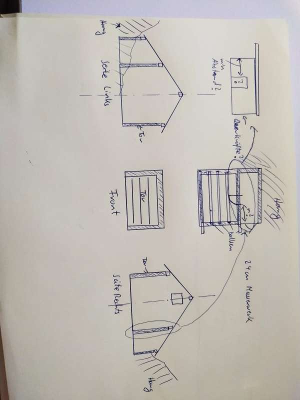

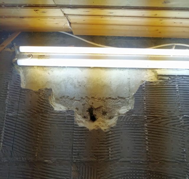

Hallo liebe Bauexperten,
ich habe kürzlich ein Haus gekauft. Zu diesem Haus gehört auch eine freistehende ca. 5 mx6 m große, gemauerte Grenzgarage mit Satteldach. Beide Objekte sind ca. 1990 gebaut worden. Leider ist der einzige Zugang zur Garage nur das Gargentor. Ich möchte nun einen zweiten ca. 80 cm breiten Zugang schaffen. Das würde ich gerne auf der dem Garagentor gegenüberliegenden Seite bewerkstelligen. Dort befindet sich auch ein zusätzlich angebauter kleiner Raum der auch von dem Satteldach überdeckt wird uns von außen zugänglich ist. Alle Wände der Garage sind als 24 cm Bimsbeton Hohlblockstein ausgeführt. So auch die Wand in die der Zugang soll. Auf dieser Wand liegt auch eine Mittel/Fußpfette auf. Über der Garage befindet sich ein kleiner Speicher, aber keine massive Betondeck o.ä. D.h. meiner Meinung nach ist die Wand zwar als tragend zu deklarieren trägt aber nur die Pfette und die darüber liegende Dachkonstruktion. Ursprünglich dachte ich die Bimsbetonmauer geht bis zur Pfette aber jetzt hat sich herausgesellt das sich unterhalb der Pfette ein ca. 25 cm hoher und Mauerbreite Betonstreifen befindet. Die Pfette ist dran verschraubt. Ich nehme mal an es handelt sich um einen Ringanker. Nun zu meiner Frage, kann ich in diesem Fall auf den Sturz verzichten oder sollte der Ringanker noch mal per Sturz gestützt werden? Kann so ein Türdurchbruch die Wand in anderer Art und Weise schwächen? Ich habe mal eine Skizze angefügt. Schon mal danke für eure Meinungen!

    Ich verstehe, dass Sie einen zusätzlichen Zugang zu Ihrer Garage schaffen möchten, indem Sie eine Tür in die gemauerte Wand unterhalb des Ringankers brechen.
    🔴 Gefahr: Ein ungesicherter Durchbruch in einer tragenden Wand kann die Statik der Garage gefährden und zu Rissen oder Einsturz führen.
    Meiner Einschätzung nach ist ein Sturz über dem Türdurchbruch erforderlich, um die Last des Ringankers und des darüberliegenden Mauerwerks abzufangen und auf die seitlichen Mauerwerkspfeiler abzuleiten. Die genaue Dimensionierung des Sturzes (Material, Höhe, Breite) hängt von der Spannweite des Durchbruchs, der Mauerwerksart (Bimsbeton-Hohlblocksteine) und der Last ab.
    Ich empfehle Ihnen dringend, vor Beginn der Arbeiten einen Statiker hinzuzuziehen. Dieser kann die statischen Berechnungen durchführen, die erforderliche Sturzgröße bestimmen und die Ausführung überwachen. Außerdem sollten Sie prüfen, ob für den Durchbruch eine Baugenehmigung erforderlich ist.
    👉 Handlungsempfehlung: Lassen Sie die Statik von einem Fachmann prüfen und holen Sie eine Baugenehmigung ein, bevor Sie mit dem Durchbruch beginnen.

  2. Sturz für Garagenwand: Schutz der Mauersteine unter Ringanker
    ein Sturz soll Mauersteine schützen
    Ein Sturz soll Mauersteine schützen und nicht den Ringanker. Gemauerte oder geklebte Steine können ohne Unterstützung abstürzen. Wenn nun die gemauerten Steine bis zum Sturz entfernt werden und der Zwischenraum zur Tür anderweitig verschlossen wird ist das OK, bleibt Mauerwerk unter dem Ringanker so ist ein Sturz notwendig.
    • Klaus Kirschner
  3. ✅ Lösung: Sturz notwendig bei Mauerwerk unter Ringanker
    Ja, so sehe ich das auch: "bleibt Mauerwerk unter dem Ringanker, ...
    Ja, so sehe ich das auch: "bleibt Mauerwerk unter dem Ringanker, so ist ein Sturz notwendig" und es ist auch nicht wirklich schwierig, einen solchen Sturz einzubauen  -  z.B. 2 x 11,5 cm, von jeder Seite einer.
    Garagendurchbruch unter Ringanker: Sturz ja/nein?
    💡 Kernaussagen: Ein Sturz ist notwendig, wenn Mauerwerk unter dem Ringanker verbleibt. Der Sturz dient dem Schutz der Mauersteine, nicht des Ringankers selbst. Der Einbau eines Sturzes ist in der Regel unkompliziert. Die Statik sollte vor dem Garagendurchbruch geprüft werden, um Risiken zu minimieren.
    ⚠️️ Wichtiger Hinweis: Laut Sturz für Garagenwand: Schutz der Mauersteine unter Ringanker schützt ein Sturz die Mauersteine und nicht den Ringanker. Bleibt Mauerwerk unter dem Ringanker bestehen, ist ein Sturz unerlässlich, um das Abstürzen der Steine zu verhindern.
    ✅ Zusatzinfo: Der Einbau eines Sturzes ist laut ✅ Lösung: Sturz notwendig bei Mauerwerk unter Ringanker nicht kompliziert und kann beispielsweise aus zwei 11,5 cm starken Elementen bestehen, die von beiden Seiten der Wand eingesetzt werden.
    👉 Handlungsempfehlung: Vor dem Garagendurchbruch sollte die Statik der Wand geprüft werden, um die Notwendigkeit eines Sturzes zu beurteilen und die korrekte Ausführung sicherzustellen. Beachten Sie die Hinweise zum Schutz der Mauersteine unter dem Ringanker, um die Stabilität der Garagenwand zu gewährleisten.
