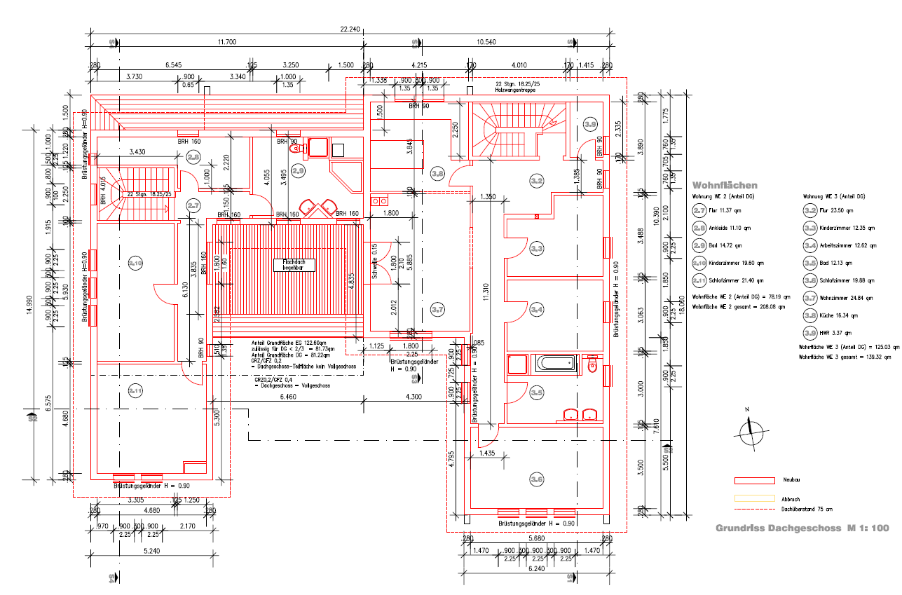

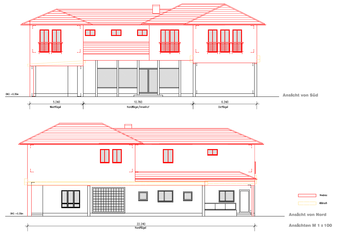

    Hallo Also wir haben vom Architekten einen Vertrag ...
    Hallo
    Also wir haben vom Architekten einen Vertrag inkl. Planungs Angebot bekommen der folg. aus sieht.
    Ich habe es als PDF Dokument angehangen da die Tabellen nicht richtig dargestellt werden.
    Wir wollten uns jetzt selbst noch Angebote einholen um zu schauen ob die Preise in etwa mit den oben genannten überein stimmen.
    Falls das der Fall sein sollte sehe ich keine Chance für den Hausbau da unser Limit bei 250000 € liegt.
    Ich bin sehr auf ihre Antwort gespannt.

  7. Baukosten-Check: Aufstockung ohne Elektrik/Wasser – Was fehlt?
    so auf den erste Blick ...
    eine Aufstockung ohne jede Elektrik, Wasser- und Abwasserleitung (Wasserleitung, Abwasserleitung). Auch keine Badobjekte ... aber immerhin Fliesen im Bad ...
    Gruß

  19. Zeichnungen zur Aufstockung: Visualisierung des Bauprojekts
    Ich habe noch ein paar Zeichnungen mit angehangen ...
    Ich habe noch ein paar Zeichnungen mit angehangen so das man sich in etwa vorstellen kann was da entstehen soll.

  20. Budgetplanung: 250.000€ für Aufstockung – wird es reichen?
    wird eng
    250 dürfte eng werden, aber 350 sollten es auch nicht werden. Kommt halt auch drauf an, was am Bestand noch passieren soll, Außenanlagen etc.
    Honorare muss man ja auch noch hinzurechnen. Und den Statiker, der die Genehmigungsstatik für 900 € für dieses relativ aufwendige Konstruktion macht, möchte ich sehen. So jemanden findet man höchstens bei Internet-Auftragsbörsen.

  22. Grundrissoptimierung: Raummaße prüfen und Bad anpassen!
    soviel zum Thema HOAIAbk. ... 😉
    Nebenbei ... der Grundriss ist optimierbar: das Zimmer 3,5x knapp 6 m hat ein ungünstiges Maß ... Badezimmerwand um einen halben Meter verschieben ... das Bad ist dann immer noch groß genug ...

  25. Baukostenanalyse: 1.063 €/m² für Aufstockung – realistische Zahl?
    Rechnen wir mal ...
    Rechnen wir mal 250 k€ bei 235 m² macht 1.063 €/m². Für nen ebenerdigen Walmdachbungalow. Fundament lass ich mal weg, dafür haste dann die Kosten für das Arbeiten im Bestand.
    Utopisch.
    da steht eine 3 als erste Zahl.
