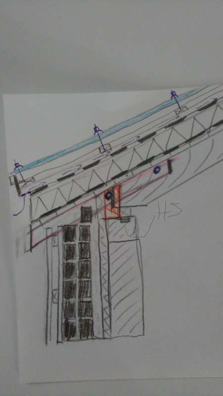

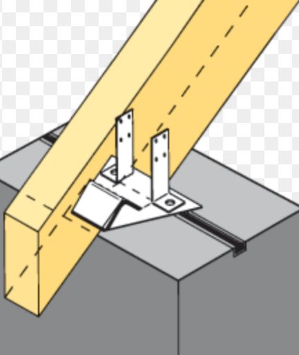

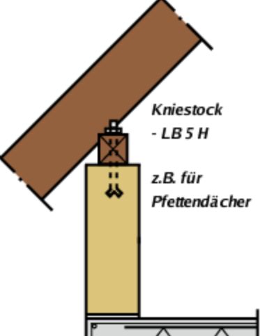

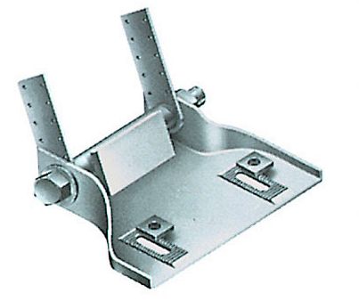

Sparren auf Halfenschiene: Befestigung – Kippen verhindern!
Hä jezzzz, guck hin mannn
Der Sparren liegt auf einer Halfenschiene auf .Aber wie wird die befestigt bzw. der Sparren an der HS?
Der Sparren kippt doch zur Seite oder soll der dann erst nachdem die Bodendecke/- der Estrich vergossen wurde satt aufliegen?Danke für eure Antworten, MfG
Die Halfenschiene ist im Ringanker einbetoniert, es gibt diese auch zum aufschrauben.
Auf der Halfenschiene liegt die Mauerfette, die man auf der Halfenschiene fest schrauben kann.
Erst dann, auf der Mauerfette, liegen die Sparren oben drauf.
Aber wer konstruiert denn so etwas?
Warum wird nicht gleich die Mauerfette im Ringanker befestigt und gut isssss, dann bliebe der Zirkus mit der Halfenschiene erspart.
