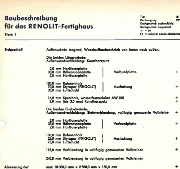

Hallo zusammen! Uns wurde ein Renolit-Fertighaus (TYP 151 Bungalow & Kaltdach, Verputzt) mit rd 120 m² Grundfläche angeboten, BJ "65. Wie nicht anders zu erwarten zu einem stolzen Preis ... Grundriss finden wir nicht optimal, ließe sich aber nutzen und auch mit vertretbarem Aufwand umgestalten. Das, was uns keine Ruhe lässt: => Lohnt sich der Kauf & Umbau eines rd 60 Jahre alten Fertighauses dieser "Generation 0"? Oder sind die Materialien nach dieser Zeit einfach "durch"?
Vielen Dank!

    Ich beurteile die Frage, ob ein Renolit Fertighaus aus dem Baujahr 1965 saniert oder abgerissen werden sollte, als komplex. Ich empfehle, folgende Aspekte zu berücksichtigen:
    • Bausubstanz: Prüfen Sie die Bausubstanz des Fertighauses gründlich. Fertighäuser dieses Baujahrs können Schadstoffe wie Asbest oder Formaldehyd enthalten.
    • Energetischer Zustand: Der energetische Zustand ist wahrscheinlich schlecht. Eine Sanierung sollte eine umfassende Dämmung von Dach, Fassade und Fenstern beinhalten.
    • Grundriss: Wenn der Grundriss nicht optimal ist, sollten Sie die Kosten für einen Umbau gegen die Kosten eines Neubaus abwägen.
    • Kosten: Lassen Sie sich Kostenvoranschläge für Sanierung und Abriss/Neubau erstellen. Berücksichtigen Sie dabei auch die Entsorgung von Schadstoffen.
    🔴 Gefahr: Bei Fertighäusern aus dieser Zeit besteht die Möglichkeit, dass Asbest verbaut wurde. Dies muss vor Sanierungsarbeiten unbedingt geprüft werden.
    👉 Handlungsempfehlung: Ich empfehle, einen Gutachter mit der Prüfung der Bausubstanz und der Erstellung eines Sanierungskonzepts zu beauftragen.
