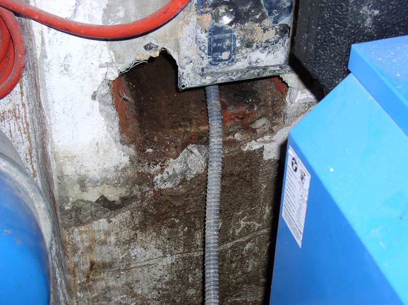

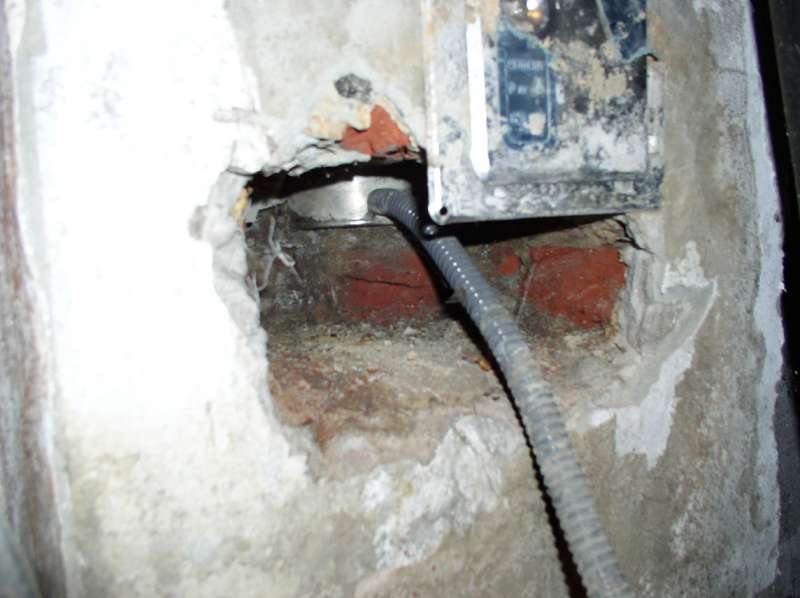

    Der Kamin geht vom Keller bis zum Dach, da die Heizung ja im Keller steht. Das Wasser tritt im Keller aus! Und es ist nur ein Teilkeller, also nur unter 60 % vom Haus.
    Ich habe zur besseren Vorstellung mal zwei Fotos angefügt. Hinter dem Kamin befindet sich die Kellerwand. Oben drüber ist trotzdem noch das eigentliche Haus.
    Weil die Dämmschüttung fehlt.
    Um dieses Rohr, drum herum, gehört eine Dämmschüttung, die scheint zu fehlen.
    Und das dann zu dem, was von draußen rein kommt.

  21. Kamin-Feuchtigkeit: Schichtenwasser & Kondensat-Theorie
    Ich wette das ist nur bzw. überwiegend Kondensat!
    ... so richtig viel mehr wäre auch nicht dazu zu schreiben. Moin,
    ... multi kausale Zusammenhänge 🙂
    1. wird es in der Tat Schichtenwasser sein, welches eindringt. Links neben dem Kamin sind auch braune Streifen, die auf eingedrungenes Wasser schließen lassen.
    2. Ist auch Tauwasserausfall an der Außenseite des Rohres nicht auszuschließen. Dieses dann, wenn um das Innenrohr die Luft aus dem Keller aufsteigen und an der Kaminmündung austreten kann.
    3. Kann es auch Tauwasser aus dem Rohrinneren sein. Bei Gas wäre die Menge vermutlich eher größer, aber bei allen Verbrennungsvorgängen fossiler Brennstoffe entsteht Tauwasser. Wenn das Rohr unten offen ist, dann läuft es halt in das Mauerwerk. Die Heizung wird vermutlich auch im Sommer zur Warmwasseraufbereitung dienen.
    4. Kann denn absolut ausgeschlossen sein, dass das Rohr unterhalb der Rauchgasmündung undicht ist?
    Danke für die vielen guten Hinweise! Da es mich interessiert hat, habe ich nun einfach mal den Hammer in die Hand genommen und ein paar Steine weggekloppt. Und siehe da: es ist löchrig wie ein Schweizer Käse! Siehe angehängte Fotos. Ich werde es mal weiter beobachten und bin gespannt ob sich noch mal viel Wasser zeigt. Was ein Scheibenkleister!
    Das Kondensat kann aus dem Abgasrohr über den grauen Schlauch abfließen, es läuft in einen Eimer den wir alle paar Wochen mal leeren, wirklich viel kommt aber nicht an. Ich weiß, es ist keine tolle Lösung aber funktioniert für uns.
    Nächste Woche kommt jemand von einer Sanierungsfirma und schaut sich das mal an. Da die Wand hinter dem Kamin noch etwa 4 Meter überbaut ist (darüber ist unser Wohnzimmer im Erdgeschoss auf der einen Seite und das Arbeitszimmer auf der anderen Seite hinter dem Kamin) kommt man nicht direkt dran. Wir machen uns Sorgen das es ziemlich teuer werden könnte.
    Klar sind die Steine bzw. das Mauerwerk auch feucht, aber Sie werden sicher ganz bestimmt in der nächsten Zeit sehen können, dass dieses nicht so viel sein wird, dass es in Tropfenform raus kommt (möglich wäre natürlich auch das, aber das würde ich nicht annehmen wollen).
    Außerdem, wie soll denn das Wasser, welches durch die Wand zuströmt in den Schlauch und mithin in den Eimer gelangen. Das der Boden von Wasser überlaufen wird, davon haben Sie zumindest in Ihrem Eingangsbeitrag auch nichts beschrieben und auch in Ihren sonstigen Beiträgen nicht.
    Allerdings hatten Sie auch in Ihrem Eingangsbeitrag von jede Menge Wasser geschrieben. Alle paar Wochen mal einen Eimer auszukippen entspricht nicht der Menge, die Sie in Ihrem Eingangsbeitrag beschrieben haben. Alle paar Wochen mal einen Eimer auskippen zu müssen ist wohl normal, wenn die Dämmschüttung fehlt, auch wenn Alexander Schrör das anders sieht. Der kann da bestimmt nicht mitreden, weil er so etwas bestimmt noch nie selbst händisch gemacht hat, und auch bestimmt noch nicht groß damit zu tun hatte (OK. Ich weiß, aber der Finger muss nun halt mal immer wieder mitten in die Wunde rein, wenn er sich das schon ständig fragt).
    Ich denke, dass ich da mit meiner Vermutung, dass es sich um Kondenswasser handelt (zumindest überwiegend).
    Und klar, kann da  -  unter bestimmten Umständen  -  in dem Zwischenraum außerhalb des Rohres, also zwischen Rohr und gemauertem Kamin auch Wasser anfallen. Zum einen Kondensat, aber auch, wenn die Kaminabdeckplatte über Dach (der Kamin wird doch eine haben?) ein Kontergefälle zum  -  meist  -  herausguckenden Edelstahlrohr hat. Dann regnet es auf die Kaminplatte, und die führt es wie ein Trichter ins Innere des Kamines, nämlich in den Zwischenraum zwischen das Edelstahlrohr und den gemauerten Kamin. Auch das wäre möglich.
    Und wenn da die Plörre im Inneren des Kamines an den Ziegelsteinen herab läuft, dann die mit Ruß gemixte Plörre auch noch überall heraus drücken und sich innen auf dem Kamin zeigen.
    Die paar Tropfen, die in das eigentliche Edelstahlrohr im Kamin hinein regnen, bereiten meistens kein Problem, zumindest ist mit kein Fall bekannt oder jemals zu Ohren gekommen, wo dies der Fall gewesen wäre.
    Und für löchrig halte ich Ihren Kamin übrigens nicht, der ist normal gemauert, aus Ziegelsteinen, so war das halt früher.

  23. Kamin-Wasser: Menge unklar - Eimerweise oder Tropfen?
    Stimmt
    da steht doch eideutig Aber es steht auch da, "alle paar Wochen mal einen Eimer Wasser", was denn nun?
    Oder beides?

  25. Kamin-Feuchtigkeit: Kondensat vs. Fugen-Wasser – Zwei Quellen
    Aha, also zweierlei!
    Entschuldigung das es für Verwirrung gesorgt hat, aber das Kondenswasser aus dem Schornstein schütten wir schon seit wir das Haus haben weg. Der graue Schlauch durch den es in den Eimer läuft ist ja auch auf den Fotos zu erkennen. Das ist auch kein Problem und auch von der Menge her nicht soviel, im Gegensatz zu dem Wasser das da aus den Fugen läuft.
    Das Wasser was ich meine fließt eben seit einiger Zeit eben aus dem Kamin (nicht aus dem Schlauch), erst über den Boden und dann in den Schacht in dem die Hebeanlage ist. Die pumpt es dann nach draußen in den Graben.
    Na wenn Sie dass schon wissen, dass es aus den Fugen heraus drückt, dann ist halt die Wand bzw. die Abdichtung auch noch undicht, wenn Sie den bereits weiter oben beschrieben Rest definitiv ausschließen können und Sie mit Gewissheit wissen, dass es durch die Wand drückt und nicht von weiter oben zufliest und dann und dann untern erst wieder heraus drückt aus den Fugen.
