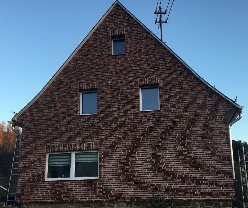

Wie passiert sowas? Ist der Ausfuger schuld? Was kann man tun?
Klinkerriemchen Fugenfarbe ungleichmäßig: Ursachen, Lösungen & Fachmann-Tipps
Die ungleichmäßige Fugenfarbe bei Klinkerriemchen kann verschiedene Ursachen haben. Ich empfehle, folgende Punkte zu prüfen:
- Mischungsverhältnis: Wurde das Fugenmaterial korrekt angemischt? Abweichungen können zu Farbunterschieden führen.
- Trocknungsbedingungen: Unterschiedliche Trocknungszeiten (z.B. durch Sonneneinstrahlung oder Schatten) können die Farbe beeinflussen.
- Materialcharge: Unterschiedliche Chargen des Fugenmaterials können leichte Farbabweichungen aufweisen.
- Verarbeitungstechnik: Wurde das Fugenmaterial gleichmäßig und mit dem gleichen Druck eingebracht?
👉 Handlungsempfehlung: Dokumentieren Sie die Farbunterschiede genau und kontaktieren Sie den Ausführenden. Besprechen Sie die möglichen Ursachen und vereinbaren Sie eine Lösung, ggf. mit einem unabhängigen Gutachter.

- Frage: Warum ist die Fugenfarbe bei meinen Klinkerriemchen ungleichmäßig?
Antwort: Die ungleichmäßige Fugenfarbe kann durch unterschiedliche Mischungsverhältnisse des Fugenmörtels, variierende Trocknungsbedingungen, Chargenunterschiede des Materials oder eine ungleichmäßige Verarbeitungstechnik entstehen. Eine genaue Analyse der Umstände ist erforderlich, um die genaue Ursache zu ermitteln. - Frage: Kann man ungleichmäßige Fugenfarbe ausbessern?
Antwort: Ja, es gibt verschiedene Möglichkeiten, die Fugenfarbe auszubessern. Dazu gehören das partielle oder vollständige Entfernen der alten Fugen und das anschließende Neuverfugen mit einem einheitlichen Fugenmörtel. Die Wahl der Methode hängt vom Ausmaß der Farbunterschiede und der Art des Fugenmaterials ab. - Frage: Wer ist für ungleichmäßige Fugenfarbe verantwortlich?
Antwort: In der Regel ist der Ausführende der Arbeiten (z.B. der Handwerker oder die Baufirma) für die fachgerechte Ausführung und somit auch für eine gleichmäßige Fugenfarbe verantwortlich. Es sei denn, die Ursache liegt in einem Materialfehler, der vom Hersteller zu verantworten ist. - Frage: Wie kann man ungleichmäßige Fugenfarbe vermeiden?
Antwort: Um ungleichmäßige Fugenfarbe zu vermeiden, sollte man auf eine sorgfältige und gleichmäßige Verarbeitung des Fugenmaterials achten. Zudem ist es ratsam, Fugenmörtel aus derselben Charge zu verwenden und die Trocknungsbedingungen während der Verarbeitung zu kontrollieren. - Frage: Welche Rolle spielt die Trocknungszeit bei der Fugenfarbe?
Antwort: Die Trocknungszeit spielt eine wesentliche Rolle bei der Entwicklung der Fugenfarbe. Unterschiedliche Trocknungszeiten, beispielsweise durch Sonneneinstrahlung oder Schatten, können zu Farbunterschieden führen. Daher ist es wichtig, für gleichmäßige Trocknungsbedingungen zu sorgen. - Frage: Was kostet die Ausbesserung ungleichmäßiger Fugenfarbe?
Antwort: Die Kosten für die Ausbesserung ungleichmäßiger Fugenfarbe hängen vom Ausmaß der betroffenen Fläche, der Art des Fugenmaterials und dem gewählten Verfahren ab. Ein Kostenvoranschlag von einem Fachbetrieb ist empfehlenswert. - Frage: Kann ich die Fugenfarbe selbst ausbessern?
Antwort: Wenn Sie handwerklich geschickt sind und über das nötige Fachwissen verfügen, können Sie die Fugenfarbe selbst ausbessern. Es ist jedoch ratsam, sich vorher gründlich zu informieren und gegebenenfalls einen Fachmann zu konsultieren, um Fehler zu vermeiden. - Frage: Gibt es spezielle Fugenmörtel für Klinkerriemchen?
Antwort: Ja, es gibt spezielle Fugenmörtel, die für die Verwendung mit Klinkerriemchen geeignet sind. Diese Mörtel sind in verschiedenen Farben erhältlich und bieten eine gute Haftung und Witterungsbeständigkeit. Achten Sie auf die Herstellerangaben und wählen Sie einen Mörtel, der für den jeweiligen Anwendungsbereich geeignet ist.

- … vor ca. 2 Wochen die Klinkerriemchen ausgefugt.. …
- … Nun habe ich gestern (im hellen) gesehen das die Fugenfarbe sehr unterschiedlich ist (sieh Bild). …
- … Die ungleichmäßige Fugenfarbe bei Klinkerriemchen kann verschiedene Ursachen haben. Ich empfehle, folgende Punkte zu …
