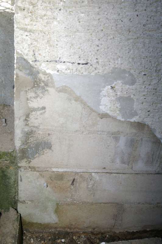

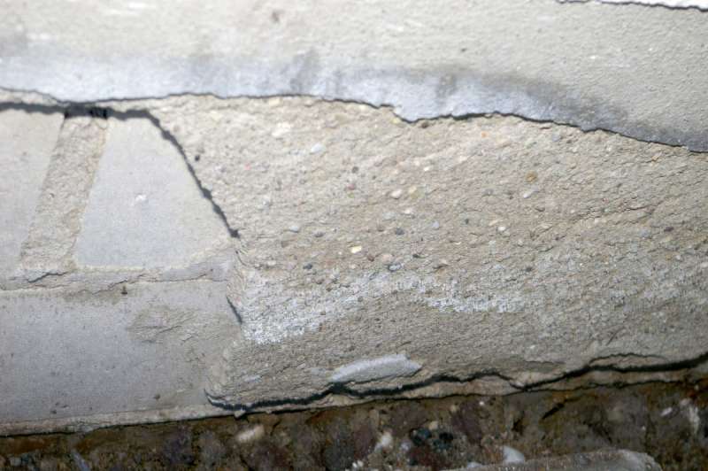

  3. Dichtschlämme vs. Haftbrücke: Klarstellung der Anwendung
    Langsam wird mir die Sache klarer
    • BAU.DE / BAU-Forum: 1. Bild zu Antwort "Dichtschlämme vs. Haftbrücke: Klarstellung der Anwendung" auf die Frage "Haftbrücke statt Dichtschlämme: Risiken, Anwendungsbereiche & Alternativen im Vergleich?" im BAU-Forum "Modernisierung / Sanierung / Bauschäden"
    • BAU.DE / BAU-Forum: 2. Bild zu Antwort "Dichtschlämme vs. Haftbrücke: Klarstellung der Anwendung" auf die Frage "Haftbrücke statt Dichtschlämme: Risiken, Anwendungsbereiche & Alternativen im Vergleich?" im BAU-Forum "Modernisierung / Sanierung / Bauschäden"

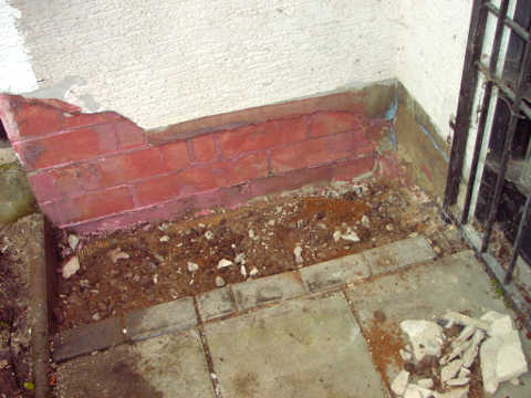

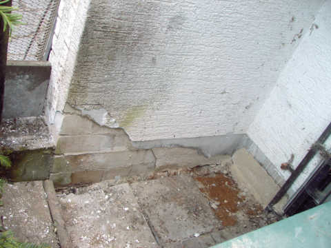

    Danke erstmal! Hab" noch ein bisschen weiter gebuddelt (Fotos).
    80 € dürfte der Preis für einen ca. 25-Kilo-Sack sein, oder? Es geht um 1.75 mtr. Wandbreite in der Ecke mal Dreißig Zentimeter Sockel hoch. Nehmen wir an, die Dichtschlämme war zur Sicherheit zehn Zentimeter mehr hochgezogen, also 0,70 Quadratmeter, mal drei Millimeter Schichtdicke, theoretisch ein Volumen von 2.1 Litern = ca. dreieinhalb Kilogramm zum Anrühren. Wenn ich im Lotto gewinne, gibt"s da bestimmt was von Lugato für mich, ich habe" aber auch bei Vorteil/Mobau andere, kleine Gebinde zu vernünftigen Preisen gesehen.
    Vom Vorbesitzer war in dieser Ecke Dreck mit Pflanzenresten und Bauschutt angeschüttet, von mir stattdessen Terrassenplatten in Kies und Sand verlegt, bis an die Wand, und dieser Untergrund ist heute trotz geschützter Lage feucht. Wasser kommt seit Jahrzehnten drunter, z.B. vom Wind reingeweht, geht aber nicht mehr raus.
    Der Wandsockel ist bis einschließlich der untersten Lage Ziegelsteine mit einem 13 mm dicken Unterputz verputzt. Auf dem Unterputz ist in Sockelhöhe eine drei Millimeter dicke graue Schicht, die oberhalb einer Höhe von zweieinhalb Ziegelsteinen mit weißem Strukturputz übergeputzt ist. Die graue Schicht hört irgendwo auf  -  bei einem Putzschaden in Augenhöhe war der weiße Strukturputz direkt auf dem dicken Unterputz.
    Ich nehme an, die von mir genannte "3 mm dicke graue Schicht" ist die ursprüngliche Dichtschlämme, also war zuerst der Unterputz aufgebracht gewesen und darauf die Dichtschlämme gestrichen. Im Moment würde ich meine Haftbrücke auf die Ziegel, wo sie hervorkommen, streichen und nass in nass den Unterputz mit Reparaturmörtel beiflicken, und dann nach Durchhärtung außendrauf Dichtschlämme aufbringen.
    auf den Stein aufgetragen werden!
    Wird sie auf den relativ "weichen" Mörtel aufgetragen, steigt die Feuchtigkeit im Mörtel hinter der Dichtungsschlämme nach oben. Wird die Stelle erwärmt, und dazu genügt die Temperaturerhöhung der normalen Witterung, drückt der Dampfdruck die Dichtschlämme vom Putz ab.
    Dieser Vorgang scheint hier vorzuliegen.
    Auf dem bisherigen Mauerwerk ist ja gar keine Dichtschlämme drauf Wiki, mithin kann sich der von Ihnen angegebene Zustand auch nicht einstellen oder eingestellt haben, zumindest nicht wegen aufgetragener Sichtschlämme, weil keine drauf ist.
    Hier liegt Wiki ein wenig falsch halt eben!

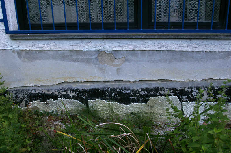

  6. Doch, so war es
    Doch, so war es
    • BAU.DE / BAU-Forum: 1. Bild zu Antwort "Doch, so war es" auf die Frage "Haftbrücke statt Dichtschlämme: Risiken, Anwendungsbereiche & Alternativen im Vergleich?" im BAU-Forum "Modernisierung / Sanierung / Bauschäden"
  7. Analyse: War es wirklich Dichtschlämme am Sockel?
    Das ist im Leben keine Dichtschlämme, die da aufgetragen war!
    Erstmal danke für die Stellungnahmen und alle gewährten Hilfen!
    Das, was ich für alte Dichtschlämme halte, eine ca. drei Millimeter dicke graue Schicht, die überall am Sockel als äußerste Schicht zu sehen ist, ist oben auf dem steinharten, ca. vierzehn Millimeter dicken Unterputz.
    Oberhalb der Sockelhöhe ist dann weißer Rauputz über der Dichtschlämme aufgebracht.
    Das hieße dann für mich ja:
    1. die alte Dichtschlämme oder was ich dafür halte, war wie geschrieben ursprünglich oben auf den Unterputz aufgebracht, und wenn ich Sie richtig verstehe, war das falsch. In der Tat gibt es auch anderswo am Haus mindestens eine begrenzte Stelle, wo die dünne graue Schicht auf dem Sockel abgeplatzt ist (siehe Foto, unter dem Fenster). An dieser Stelle klingt der Grobputz aber nicht hohl.
    Falls jemandem die fotografierte Stelle komisch vorkommt: so habe ich das Haus gekauft, ein Berg steinharter Lehm mit Bauschutt an der Mauer, und der Dreckhaufen wurde mit verputzt, teils einen halben Meter weit überkragt. Manchmal denke ich, das muss ein Haufen kreischender Irrer gewesen sein, der sich beim Bau ausgetobt hat, aber ich bin ja kein Fachmann ...
    2. (verwirrt) ich werde nun nicht am ganzen Haus den Unterputz abschlagen, der nur an der im Ausgangs-Posting hinterfragten Stelle auf einen Meter locker ist/klingt, aber dann tue ich wohl gut daran, ihn so weit, wie er locker ist, abzuschlagen und die Dichtschlämme auf die Ziegelsteine aufzubringen, und danach erst die abgeschlagenen Stellen mit Reparaturmörtel flicken. Mal überlegen bzw. weiter recherchieren.
    Meine jetzige Arbeit hat nicht unbedingt den Sinn, das Haus zu verbessern oder ringsum auf den Zustand eines Neubaus zu sanieren, sondern Schäden zu beheben, die sich sonst weiter verbreiten würden. Da würde ich jede Wette halten, dass gibt die Struktur nicht her.
    Eine Dichtschlämme auf den Putz aufzutragen ist zwar generell nicht richtig aber wenn es korrekt gemacht ist  -  sodass die nicht von Feuchtigkeit hinterwandert werden kann  -  dann erfüllt das auch den Zweck.
    Wenn die Dichtschlämme auf den KS aufgetragen wird, so wie das eigentlich richtig ist, dann kann da nicht direkt Ihr Putz drauf. Herstellerrichtlinien beachten und eine Haftbrücke für Ihren Putz aufbringen. Und Natürlich ausheben das ganze, damit Sie bis auf das Fundament kommen.
  8. Dichtschlämme: Zweifel an der korrekten Ausführung
    Danke! (Galgenhumor) Wenn das keine Dichtschlämme ...
  9. Dichtschlämme: Richtlinien für Abdichtung erdberührter Bauteile
    Na mit einem Schäufelchen wird das wohl kaum etwas!
    Danke! (Galgenhumor) Wenn das keine Dichtschlämme Danke! (Galgenhumor) Wenn das keine Dichtschlämme ist, was rundherum am Haus ist (und auf dem letzten Foto von der anderen Stelle sieht man auch, dass jemand mit einer teerähnlichen Substanz operierte, wo die Mauer von Erde überdeckt werden sollte und diese wohl mit dünnen Styroporplatten geschützt hat, also jedenfalls nicht "nach dem Buch" Dichtschlämme angewendet, wie ich dies ein einem Dutzend alter Beiträge in dem Forum hier überall gesehen habe), dann brauche ich mir auch keine Gedanken zu machen, wo ich in diesem einen, sogar recht geschätzten Mauerwinkel, wo der Unterputz locker ist, welche hinmache, egal drauf oder drunter.
    Möglich, dass da beim Bau des Hauses vor 36 Jahren ein Schwarzarb ..., eh, ein kreativer Mensch in "Nachbarschaftshilfe" "nen Eimer Bodenbeschichtung oder sonst was drauf angewendet hat, damit der Haussockel grau aussieht und man hochgespritzten Staub nicht so drauf sieht.
    Dann bleibt es dabei, womit ich auch die erste Anfrage überschrieben habe: auf die Ziegelsteinmauer kommt Lomal Haftbrücke, vielleicht sogar zur Dichtheit beiträgt, und auf die bringe ich den Reparaturmörtel nass in nass auf.
    Ausgegraben bzw. mit einem Schäufelchen die Oberkante freigekratzt habe" ich das Fundament schon. In die Rinne kommt am Schluss Kies rein und nicht wieder Betonplatten auf Sand, dann fängt sich wenigstens keine Nässe drunter.
    Wie immer: danke für jeden Fehlerhinweis im Voraus!
    Hannes B. Schaufelbreit und runter, bis auf das Fundament oder die Bodenplatte und an der Stirnseite derer runter. Das sind eigentlich schon richtige Erdarbeiten, wenn das etwas werden soll.
  10. erstmal zuschmieren ...
  11. Letzte Erkenntnis
    Letzte Erkenntnis
  12. Zwischenstand: Fortschritte bei der Sockelreparatur
    Zwischenstand  -  Sockelreparatur
