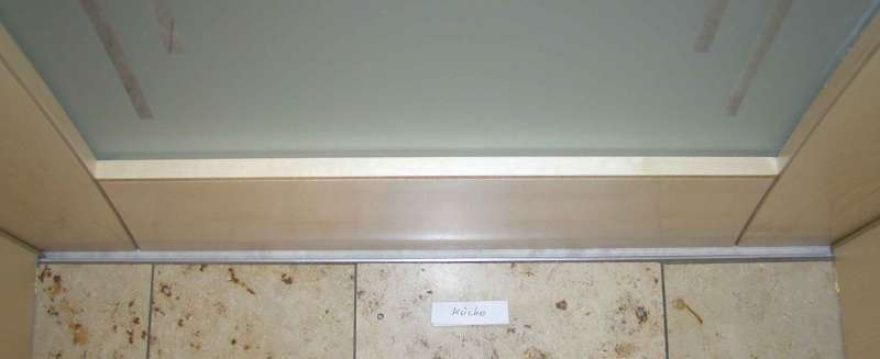

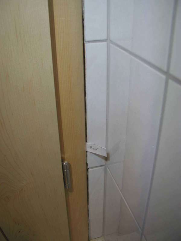

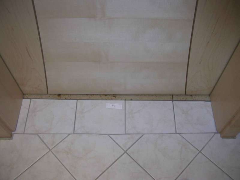

    Hallo, leider habe ich etwas Probleme nach dem Austausch all meiner Zimmertüren.
    Mein Türenlieferant (Türenwerk mit eigener nach Maß- Produktion) meint beim Türentausch im Zuge einer Renovierung sei es nicht vermeidbar dass das neue Türblatt nicht mehr am Anschlag ansteht.
    Meiner Meinung nach handelt es sich um einen Fehler beim Ausmessen. Hätte man die Türverblendung etwas abgefräst, sollte es möglich sein den jetzigen Spalt von bis zu 18 mm zu vermeiden. Es betrifft alle Türen mit Anschlag.
    Der Lieferant gab mir Aluminiumwinkel zum nachträglichen Einbau um den Spalt zu verdecken.
    Außerdem musste bei einer Tür der Mauerdurchbruch vergrößert werden damit die Tür montiert werden konnte. Die gewünschte halbrunde Form der Verkleidung verschwand so in der Wand.
    Meine Fragen nun: Muss so ein großer Spalt und der ungewöhnliche Einbau der Badtür akzeptiert werden?
    Handelt es sich um einen Mängel? Wieviel könnte man dann ggf. vom Preis etwa abziehen?
    Vielen Dank für Ihre Tipps.
    Der untere Spalt mit den sichtbaren Fliesen ist bei einer Tür in normaler (Standard) Konstruktion in der von Ihnen dargestellten Version unvermeidbar. Am ausmessen liegt es nicht, eher daran dass zuvor Türen mit einer anderen Falz und Bekleidungs-Geometrie eingebaut waren.
    Es wäre durchaus möglich gewesen, Türen zu konstruieren die dieses Problem nicht haben. Ich weiß zwar nicht was genau bestellt bzw. vereinbart wurde, aber eine Tür mit einer speziellen Falz und Bekleidungs-Geometrie würde etwa das Vierfache einer Standard-Tür kosten.
    Auch den Umstand an der Bad-Tür müssen Sie so akteptieren, außer es war vorher etwas anderes vereinbart.
    Bei der Formulierungen in Richtung "ggf. vom Preis etwa abziehen? " sehe ich rot.
    Entweder die Sache ist I.O. und Sie ziehen nichts ab oder die Sache ist nicht I.O. und ein evtl. Fehler wird beseitigt.
    Erst bei der Unmöglichkeit einer Fehlerbeseitigung (das ist ein weites Feld) ist eine Minderung möglich. Und die fällt dann weit geringer aus als Sie es erahnen können.
    Das ist keine handwerklich sauber ausgeführte Arbeit. Das sollte besser gehen. Ich will doch im Flur nicht die Fliesen aus dem Wohnzimmer sehen.
    Klar zählt das was bestellt war. Dazu haben Sie uns nicht sehr viel geschrieben.
    Haben Sie nur die Türen bestellt und selbst eingebaut oder haben Sie die Türen in fix und fertiger Arbeit bei einem Handwerker bestellt und Selbige von dem auch einbauen lassen?
    Wenn letzteres der Fall ist haben Sie gute Chancen.
