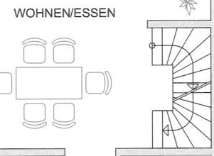

angehängt seht ihr einen Ausschnitt aus unserem Grundriss. Das Treppenhaus ist auf der ganzen Höhe offen und wir würden es gerne schließen. Hauptsächlich, damit man im Obergeschoss nicht alles aus dem Wohn- / Esszimmer (Wohnzimmer, Esszimmer) hört.
Unsere Idee ist eine Wand direkt vor das Treppenhaus zu setzen. Links (nach unten) soll dann eine normale Zimmertür rein und links (nach oben) eine Glasschiebetür. Die Schiebetür hat den Vorteil, dass sie im offenen Zustand nicht in den Raum ragt. Vom Platz her wird das alles recht knapp.
Hat jemand so eine Lösung schon mal gesehen, oder einen besseren Vorschlag?

Hallo Michael,
die Idee mit der Schiebetür ist nicht schlecht.
Ich würde das Ganze mal mit ein paar Holzlatten und Kartons ausprobieren, bezüglich dem Austritt von der Treppe her.
Sturzgefahr und Optischer Eindruck und Belichtung der Treppe kannst du dann leichter einschätzen.
Mit freundlichen Grüßen -
Alternative: Glaswand/Glasschiebetür statt Wand im Treppenhaus
Mal abgesehen von den Kosten
ersetze " Wand" durch "Verglasung/Glaswand" und "Zimmertür" durch "Glasschiebetür" wäre mein Vorschlag.
Das offene Treppenhaus hatte doch sicherlich auch eine gestalterische Bedeutung, die bliebe dann erhalten, ebenso die Lichtverhältnisse.
Aber, wie gesagt, abgesehen von den Kosten ...
