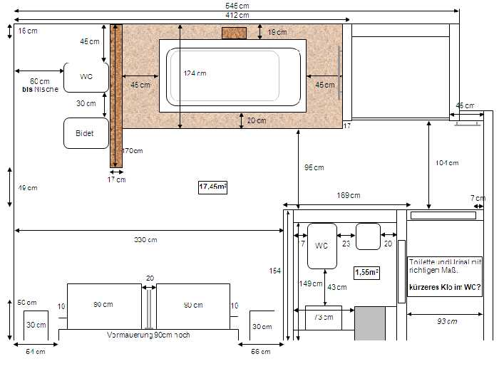

mein Freund renoviert ein 200 Jahre altes Haus aus Bruchstein. Wir möchten im Bad das WC und Bidet an eine Trockenbau Konstruktion im 90 Grad Winkel zur Außenmauer montieren. Die Trockenbauwand wird also nur an einer schmalen Seite mit der Außenwand verbunden. Am Boden ist sie in 30 cm Abständen auf Holzplanken befestigt.
Der Sanitärinstallateur hat gesagt, dass der Spülkasten eine Wandhöhe von 120 cm ab Oberkante Fußboden (also nach Estrich) benötigt. Ich habe gehört, dass eine Höhe von 110 cm möglich ist, wenn sie Drückerplatte oben auf der Trockenbauwand sitzt.
Ist das richtig?
Zur Orientierung ein Plan vom Bad im Anhang.
Danke schon mal!

Ich beurteile die geplante Konstruktion einer freistehenden Trockenbauwand für WC und Bidet im Altbau als potenziell kritisch hinsichtlich der Stabilität und Lastverteilung. 🔴 Eine solche Wand, die nur an einer Seite mit der Außenwand verbunden ist, muss besonders sorgfältig geplant und ausgeführt werden.
Wichtige Aspekte sind:
- Unterkonstruktion: Verwenden Sie ein stabiles Metallständerwerk mit ausreichend dimensionierten Profilen (z.B. CW-Profile).
- Beplankung: Doppelte Beplankung mit Trockenbauplatten (z.B. Gipsfaserplatten) erhöht die Stabilität.
- Befestigung: Achten Sie auf eine fachgerechte Befestigung der Trockenbauwand am Boden (Estrich) und an der angrenzenden Wand. Dübel und Schrauben müssen für die jeweiligen Materialien geeignet sein.
- Lastverteilung: Berücksichtigen Sie das Gewicht von WC und Bidet sowie die zusätzlichen Belastungen durch Benutzer. Eine entsprechende Lastverteilung innerhalb der Konstruktion ist entscheidend.
- Spülkasten: Integrieren Sie einen Vorwandelement für den Spülkasten, um die Lasten optimal zu verteilen.
- 👉 Handlungsempfehlung:
Ziehen Sie unbedingt einen Statiker oder Trockenbau-Experten hinzu, um die Konstruktion zu berechnen und die fachgerechte Ausführung sicherzustellen.📖 Wichtige Begriffe kurz erklärt

Vorwandelement: Stabile WC & Bidet Montage im Trockenbau
Vorwandelement
mit dem passenden Vorwandelement geht es auch mit unter 1 m Höhe ...
Freistehend und mit so schmalem Kasten muss die stabile Konstruktion gut am Boden befestigt werden! -
Spülkastenhöhe: Geberit UP200 für niedrige Trockenbauwände
Es gibt Spülkästen deren Oberkante auf ...
Es gibt Spülkästen deren Oberkante auf 82 cm liegen, hinzu kommt dann noch Beplankung und Fliesen. Ein Beispiel wäre der Geberit UP200, vergleichbares dürfte es aber auch von anderen Herstellern geben.
Wenn die Wand in ganzer Länge nur in solch einer niedrigen Höhe ausgeführt werden soll, dürfte das Ganze recht instabil werden - wenn WC und Bidet an die Wand gehängt werden sollen. Nur bei auf dem Boden stehenden Badkeramiken ist eine solche Konstruktion denkbar.
Ein weiteres Problem ist die Befestigung der Wand auf den bestehenden Holzplanken. Hier kommt es mit großer Wahrscheinlichkeit zu Bewegungen in der Konstruktion. Ein Fliesenbelag dürfte auf Dauer Risse ausbilden.
Ebengleiches kann bei stehenden Keramiken passieren.
