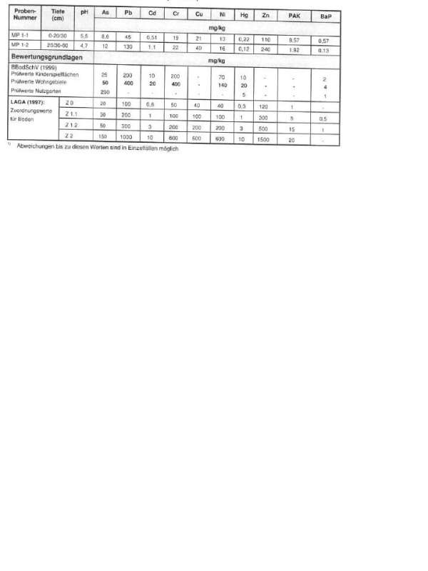

Welche Parameter sind denn auffällig bzw. > Z1.1-Werte? -
Grundstücksbeschreibung: Geologie & Feststoffanalysenergebnisse
Beschreibung des Grundstücks
Das gesamte Grundstück ist ca. 1.400 m² groß.
Von der Geologie stellt das Zitat: geplante Baugrundstück (jüngeren weichselkaltzeitlichen), schluffig-tonigen, schwach feinsandigen und z.T. umgelagerten Löß über sandigen, z.T. tonigschluffigen Kiesen der altpleistozänen Oberen Hauppterrasse dar.
Zitat Feststoffanalysenergebnisse
Prüfwerte Wohngebiete: As=50, Pb=400, Cd=20, Cr=400, Cu=-, Ni=140, Hg=20, Zn=-, PAK=-, BaP=4 -
Bodenanalyse: Z1.2 Einstufung wegen PAK und Cadmium
sind beide Z1.2
die MP1-1 wegen PAK (es sei denn, die kommen aus Asphaltresten), die MP1-2 wegen Cadmium.
