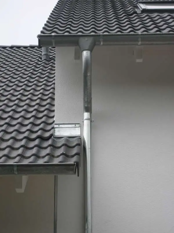

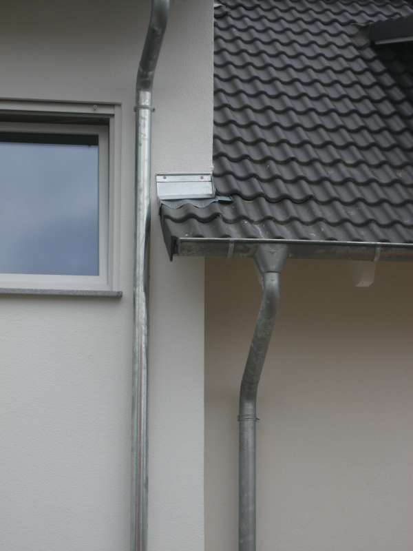

wir haben an eine vorhandene Doppelhaushälfte eines anderen Bauträgers angebaut. Die vorhandene Doppelhaushälfte ist 1 1/2 geschossig, unsere genehmigt 2 1/2 geschossig. Nun ragt das Dach des Nachbarn recht weit über die Grenze. Wir gingen davon aus, dass unser Bauleiter dies klärt und dieses dementsprechend gekürzt wird. Dies ist aber nicht geschehen. Nun haben wir diese sehr unschöne Lösung. Ist das zulässig so oder haben wir eine Chance dem ganzen zu Widersprechen? siehe Fotos ...
Unser Dach ist auch etwas über seines gabaut, dies geht ja nicht anders, aber diese Vorsprünge vom Nachbarn müsste man doch kürzen, oder?
Auf dem Foto abgebildete weiße Doppelhaushälfte ist unsere, die beige ist die des Nachbarn.

  2. Dachüberstand Doppelhaushälfte: Optische Beeinträchtigung?
    schick, wirklich sehr schick
    diese Gaube.
    Über die Dachüberstände würde ich mir keine Sorgen machen, die fallen von ganz alleine ab.
    Im Ernst, was stört Sie daran?
  3. Doppelhaushälfte: Überbau – Privatrechtliche Klärung nötig!
    Das
    ist ein Überbau! Von beiden Seiten. Das Baurecht hält sich bei Überbau raus, das müsst ihr privatrechtlich klären. Bei dir wäre es auch ohne Dachüberstand gegangen, ist theoretisch und praktisch möglich.
    Also hat Jeder einen Überbau und müsste Überbaurente bezahlen. Das kann noch lustig werden.
    Und wegen dem Aussehen muss ich SI Recht geben *grins
