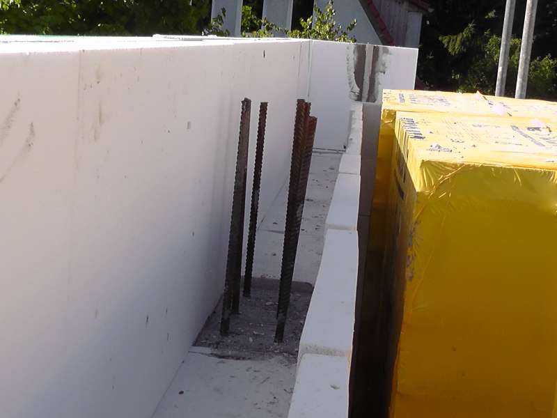

Hallo liebe Profis,
die Frage lautet, ob die Bewehrung der Drempelstütze wie sie im Anhang auf dem Foto zu sehen ist, mit folgenden Angaben aus der Statik übereinstimmt:
Kragstütze
Stablänge: 1,75 m Längsstäbe je Ecke 2*20 (6,28 cm²) Bügel 8-20 mm-cm vorh. Stahlfläche As = 25,13 cm² Eingebaut wurden: 2 dm 20 je Ecke, Bügel dm 8-20
Ich vermute nämlich nicht, bin aber Laie und kann die Statik nicht richtig lesen. Bin gespannt auf Eure Einschätzung.
Danke und Gruß

  2. Drempelstütze: Prüfer-Abnahme der Decke relevant?
    Gegenfrage
    Wurde die Decke mit den Aufgängern vom Prüfer abgenommen?
    Was genau soll denn ihrer Meinung nach nicht stimmen?
    Ihre Frage passt optisch nicht zum Foto. Dort sieht es so aus, als wären 6 Einzelstäbe eingebaut worden, 4 Ecken und 2 Zwischenstäbe, je einer innen und außen. Ob die Querschnitte dann gleichwertig sind zur Statik, sagt Ihnen Ihr Statiker oder der Prüfer.
  3. Drempelstütze: Falsche Bewehrung trotz Prüfstatiker!
    Hallo Herr Tilgner, puh, bin kein Profi, ...
    Hallo Herr Tilgner, puh, bin kein Profi, Hallo Herr Tilgner,
    puh, bin kein Profi, versuche aber mal Ihnen zu Antworten.
    Decke mit Bewehrung vor dem Ortbeton wurde vom Prüfstatiker begutachtet ABER zu diesem Zeitpunkt lag die Berechnung der Drempelstütze dem Prüfstatiker nicht vor. Letztendlich wurde dann eine falsche bzw. zu schwache Drempelstütze verbaut.
    Ja, es sind 6 Einzelstäbe als Bewehrung verbaut. In der Statik steht "2 dm 20 je Ecke, Bügel dm 8-20". Diesbezüglich meine Frage, ob Ist dem Soll entspricht?
  4. Drempelstütze: Tatsächlicher Stabdurchmesser unbekannt!
    Woher soll ich das wissen?
    Ich weiß ja nicht mal, welcher Stabdurchmesser jetzt tatsächlich verbaut worden ist. Wieviel Querschnittsfläche bieten denn tatsächlich eingebauten Eisen?
