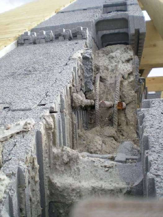

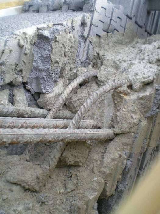

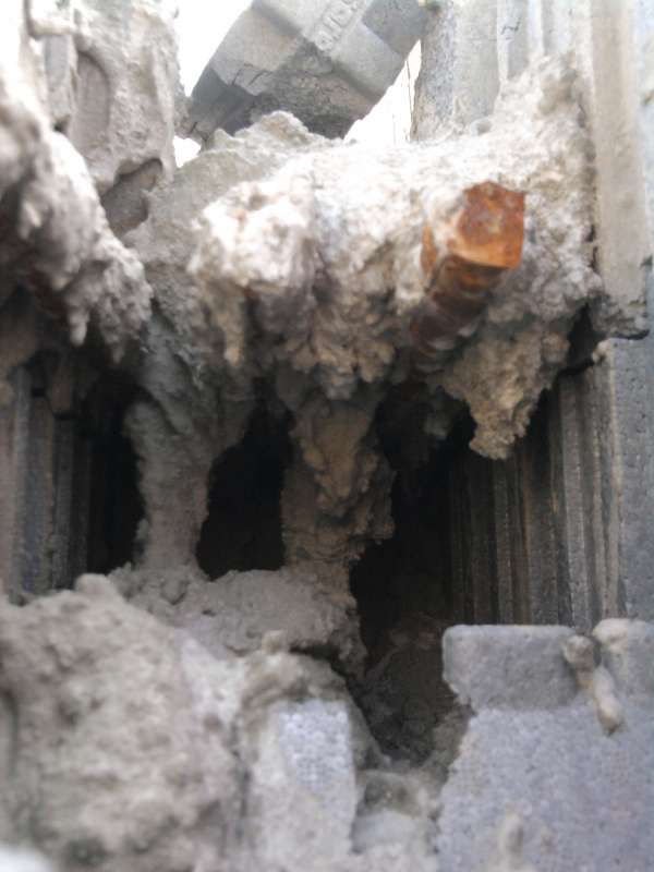

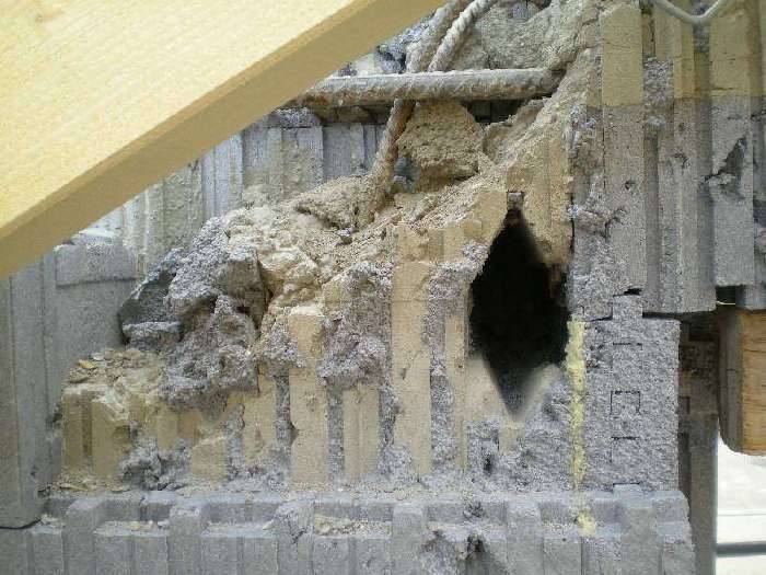

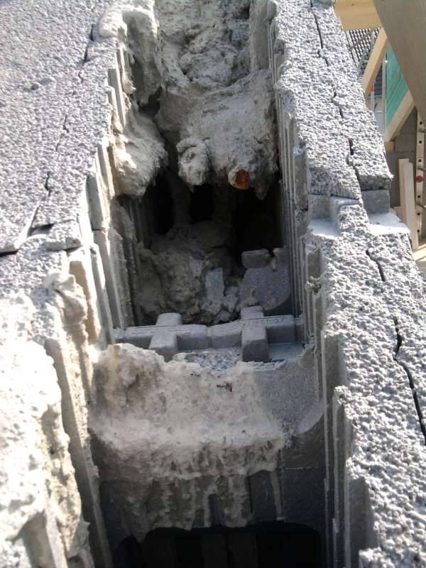

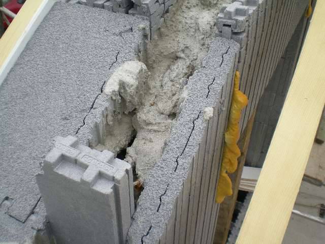

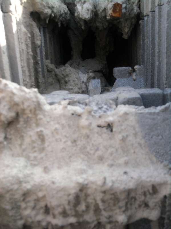

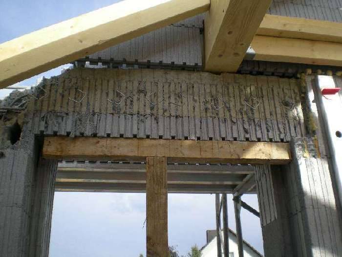

mein Fenstersturz wurde wie die folgenden Bilder zeigen eingebaut.
Mein SV hat für mich eine Mängelanzeige verfasst und eine schriftliche Bestätigung eines Statikers zur Konstruktion vor einer Behebung des Mangels gefordert. Ist das ausreichend oder müssen hier andere Maßnahmen ergriffen werden.

Gemäß den Fotos, scheidet aus meiner Sicht eine Nachbesserung aus, da diese nicht oder nicht sicher erreicht werden kann.
Die Mängelanzeige Ihres SV in Ehren, aber hier müssen Sie auf die Neuherstellung des Sturzes pochen.

Das Bauunternehmen will die fehlende Tragfähigkeit mit "besonders festem Beton" herstellen. Mein SV meint wenn der Statiker das absegnet ist das für ihn OK. Ich bin ziemlich am verzweifeln mit dem momentanen Zustand (und eigentlich sollte es irgendwie ein nettes Haus werden).
Weitere Bilder (mit den sonstige Mangelpunkten) sind unter:
zu sehen.

Ich habe das gestern mit einem Statiker betrachtet. Das Ergebnis entsprach dem Ihren.
Heute habe ich das Vorgehen mit dem Bauunternehmen besprochen und den Neubau des Sturzes festgelegt (er war der Meinung man hätte unterbetonieren können).

Fenstersturz-Mangel: Fehlende Abstandshalter für Bewehrung entdeckt!
Fenstersturz: Zweifel an Statiker-Aussage – Bauchgefühl beachten!
Daneben gegriffen, es war einer der teuren Anbieter
Nun habe ich bei meinem Statiker auch das gleiche Gefühl wie bei dem Bauunternehmen, dass irgendetwas nicht stimmt.
