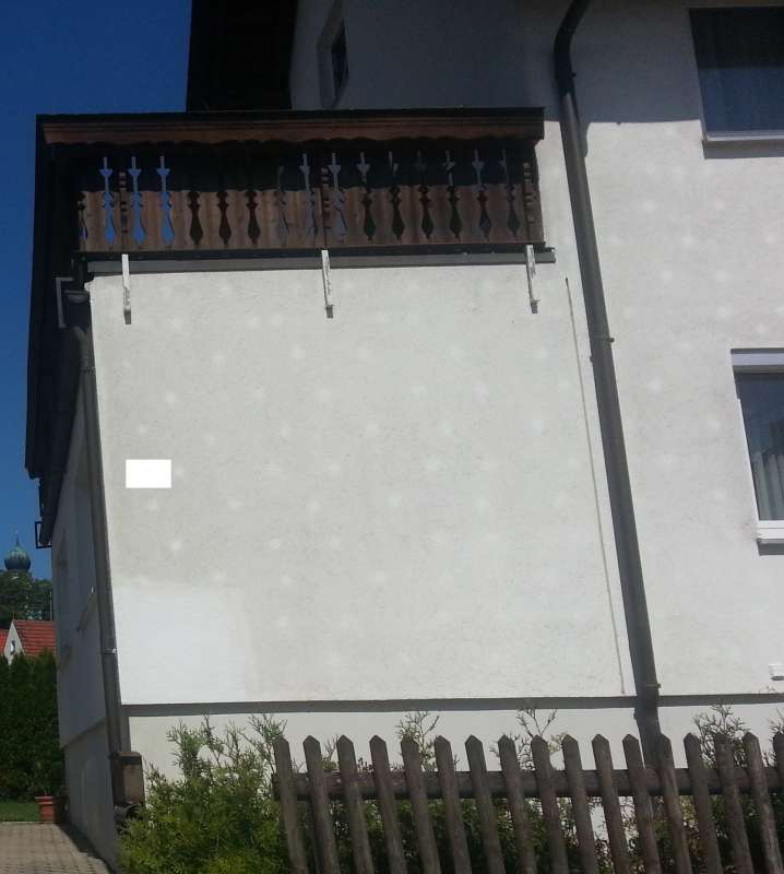

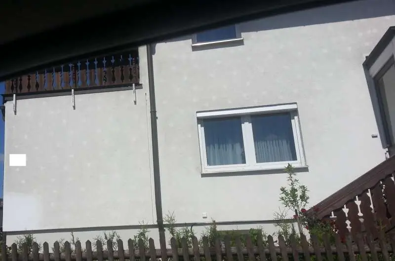

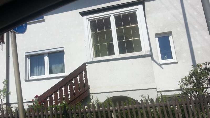

woher kommen diese weißen Punkte auf der Fassade nach der WDVSAbk. Montage? Gehen die wieder weg? Was kann man tun?
Danke.
Gruß,

  2. WDVS Fassade: Wärmebrücken durch Dübel – Ursachen & Lösungen
    typisch
    die Punkte werden (geringe) Wärmebrücken durch die dübelteller sein, durch höhere Wärme an dieser Stelle trocknet der Oberputz schneller, sodass die Algen/Pilze an dieser Stelle nicht so gut wachsen können wie am Rest der Fassade.
    was kann man da machen?
    im Altbau müssen die eps-Platten aus Sicherheitsgründen zusätzlich gedübelt werden, im Neubau reicht die Verklebung aus.
    eigentlich werden heute die Dübel 2 cm tief versenkt und es kommt dann ein Styropor rondell drauf, sodass die Abzeichnung durch diese Wärmebrücke kaum noch vorkommen sollte.
    ist halt etwas aufwendiger als die günstigere Variante wo die Dübel nicht versenkt werden.
    es gibt noch ein paar andere alterntive Ansätze, klebeanker oder sich in die eps-Platten einscheidende schraub-Dübel.
    dafür ist es eigentlich zu spät.
    was kann man jetzt machen?
    alle paar Jahre neu streichen, die Fassadenfarben sind die ersten paar Jahre gifthaltig, sodass da keine Algen/Pilze wachsen können. oder einen anderen Oberputz verwenden, hier streiten sich die Hersteller wer die geeignetesten Oberputze hat, aber Gewährleistung gibt es bei allen nur für die ersten 5 Jahre (bis dahin hilft das Gift). diverse außenseiter empfehlen z.B. spezielle Farben, kann man ausprobieren.
    (bin kein Profi)
  3. WDVS: Algenbildung vermeiden – Helle Stellen durch Dübelteller
    stimmt, was der wiki01 schreibt
    bei alten WDVSAbk. sorgen die Dübelteller als Wärmebrücke dafür, dass der Putz schneller abtrocknet, so kommt es an den Tellern kaum zu Algenansiedlung und der Putz bleibt hell.
  4. WDVS Fassade: Tellerschlagdübel – Zulässigkeit & Abzeichnungen
    das kann ich bestätigen, allerdings sind ...
    das kann ich bestätigen, allerdings sind auch nicht versenkbare Tellerschlagdübel zulässig. Die sich dunkler abzeichnende Fläche ergibt sich durch die organische Kontamination, da diese Flächen nicht so schnell abtrocknen wie die Dübelflächen.
  5. WDVS Fassade: Weiße Punkte – Reklamation & Nachbesserung!
    Foto von Josef Schrage
    Die "Vorschreiber" ...
    haben Ihnen mit mehr oder weniger Sachkenntnis versucht zu erklären warum weshalb wieso sich diese fürchterlichen Punkte in Ihrer Fassade abzeichnen.
    Wenn Sie dieses Erscheinungsbild nicht selbst verbrochen haben, ist das Erste was Sie jetzt tun können die Sache schriftlich zu reklamieren und den Verursacher zur Nachbesserung aufzufordern.

  6. WDVS Montage: Dübelwinkel & Unterputzdicke – Wichtige Details
    Da hier scheinbar Halbwissen Trumpf ist, ...
    Da hier scheinbar Halbwissen Trumpf ist, kurz noch zusammenfassend: Nicht versenkbare Tellerspreiz-Dübel sind zugelassen, sollen im 90 Winkel gesetzt werden (10 %+-abweichend ist im zulässigen Rahmen, der Dübelteller soll plan zur Dämmplatte aufliegen (Mineralfaserplattendübel können auch nicht versenkt werden). Die Mindestdicke des armierten Unterputzes lt Hersteller-AbZAbk. ist unbedingt einzuhalten. Fassadenfarben sind nicht grundsätzlich giftig. Erst eine FA-Ausstattung ist leicht toxisch. Die Wirksamkeit dieses FA-Additives ist wasserlöslich und temporär begrenzt. Kein mir bekannter Hersteller wird sich auf einen fixen Zeeitraum der Wirksamkeit festlegen da der Wirkstoff FA ausgewaschen werden kann. Wo steht, dass das FA-Addidiv 5 Jahre wirkt? Grundsätzlich müssen auch im Altbau EPS-Dämmplatten nicht verdübelt werden, wenn eine Haftungsstabilität von mindestens 0,08 Newton m²m gegeben ist. Die zulässigen Dübel des jeweiligen WDVSAbk. sind in der AbZ geregelt. Also, nicht gleich mit Kanonen auf Spatzen schießen, vorher die AbZ studieren, sich informieren, dann handeln. Ferner gibt es gegen Mikrobenbefall bisher noch kein Patentmittel in Putzen und Farben. Erst sollte man die konstruktiven Mängel beseitigen oder dafür sorgen, dass konstruktiv alles so ist, keine organische Kontamination Erfolg hat.
  7. WDVS Fassade: Algenbefall – Ursachen & Lösungsansätze
    und jetzt?
    Wie löst man das? Armierunsdicke prüfen (Stück Fassade aufschneiden), falls das gemäß der AbZAbk. hat der Kunde dann Pech da alles Bio?
    Oder doch einen algizidlastigen Anstrich, alle paar Jahre, nehmen? Den Dachvorsprung wird man wohl eher nicht noch weiter rausziehen, das wäre nämlich die konstruktive Lösung (neben glatten Platten einer vorgehängten Fassade)
    Gegen Algen und Pilze gibt es scheinbar keine sichere Lösung seites WDVSAbk. Anbieter, wobei es, laut persönlicher Erfahrung, Beispiele von benachbarten Fassaden gibt wobei ein paar betroffne und andere es eben nicht sind (Ausrichtung, Höhe, Dachvorsprung vergleichbar)
    ... Hallo melden
  8. WDVS Fassade: Feuchtigkeit & Algen – Konstruktive Mängel
    Da hier konstruktive Mängel sind, wird ...
    Da hier konstruktive Mängel sind, wird auch das Wasser, bzw. die Feuchtigkeit schon mal nicht von der Fassade ferngehalten. Seiten, die nicht durch die Sonne bestrahlt werden wie Westen, Norden, trocknen sehr langsam, bzw. gar nicht richtig ab und sind durch sehr lange Nassperioden immer eine Gefaahr. Ebenso nahe an Gewässern, Bäumen, landwirtschaftliche Nutzflächen, Wald etc. sind besonders gefährdet für Algen und Pilzbefall. Ich, an meinem Wohnhaus BJ 1948,10 cm WDVSAbk., glatter, mineralischer Oberputz als gewaschelter Kellenputz mit feinster Körnung, mit Reinacrylat-Fassadenfarbe und 2-facher Acrylat-Lasur sehr wasserresistent behandelt, hat seit jetzt ca. 16 Jahren keinerlei organische Kontamination erkennen lassen, trotz ländliche Umgebung, Waldnähe. Das steht auch nirgends bei den Herstellern, ich glaubte an meine Berufserfahrung und an die Logik. Wo sich Wasser nicht lange hält, gibt es keinen FA-Lebensraum.
  9. WDVS Fassade: Algenprobleme – Sanierung mit Feinputz?
    stimme zu
    Herr Schwarzmeier, ich stimme ihnen da zu (Algen brauchen Feuchtigkeit), nur sehe ich als Laie keine Handhabe auf "Mangel", was soll hier jetzt geschehen?
    Fassade mit kleinster Körnung neu verputzen und dann nochmal streichen lassen? Bei der kleinsten Körnung sieht man andererseits jede Abweichung, gibt genug Beispiele wo das schief geht.
    einfacher wären hier fungizide, ich meine dass über dem einem Fenstersturz es dunkler ist, wahrscheinlich steht da das Fenster längere Zeit auf gekippt, sodass die Algen genug Wasser haben.
    Wenigstens sind die Stöße der Platten nicht sichtbar, ist ja schon mal was.
    (Bei meinem WDVSAbk. habe ich extra auf die Wärmebrücken durch Dübelteller hingewiesen, sodass die Rondellen genomen wurden)
    (warum steht im wiki Beitrag " ... Hallo melden"?)
