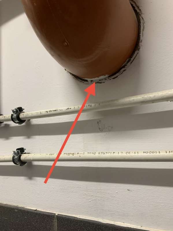

Hallo zusammen, unser Haus ist 10 Jahre alt und verfügt über eine weiße Wanne. Bislang gab es nie Probleme. Nachdem es ja quasi wochenlang geregnet hat (Bäche sind im Nachbarort übergetreten, Wiesen stehen teilweise unter Wasser ) habe ich bemerkt, dass am unteren Punkt des Hauptabwasserrohrs im Keller ganz langsam glasklares Wasser austritt und zwar zwischen dem Rohr und der Durchführung der weißen Wanne. Es ist nicht viel, aber es ist da. Kann dass evtl mit dem jetzt höheren Wasserspiegel zu tun haben, denn vorher ist es ja nie aufgetreten und wie kann man das Problem beseitigen? In 24 Std. tritt in etwa ein Schnapsglas voll aus, wobei es gestern das erste Mal war.
Vielen Dank

  2. Weiße Wanne: Rohrdurchführung – Doyma-Dichtung erforderlich
    Weiße Wanne?
    Also wenn die Kelleraußenwand im Bereich der Rohrdurchführung tatsächlich druckwasserdicht sein soll, dann hätte diese Rohrdurchführung mit einer Ringraumdichtung (Doyma-Dichtung) in der WU-Beton-Wand ausgeführt werden müssen oder man hätte diese Rohrdurchführung außen nachträglich abdichten müssen. Beides ist offenbar nicht erfolgt, sodass die Wanne an dieser Stelle nun ein Loch hat, wo infolge derzeit hoher Außenpegel erstmals Wasser eintritt.
    Aufgabe:
    Im Frühling außen freigraben und Rohrdurchführung abdichten.
  3. Undichtes Abwasserrohr: Temporäre Abdichtung bis Frühling?
    Ok, danke sehr.
    Vielen Dank für die Antwort. Ob und wie da was abgedichtet wurde, kann ich leider nicht sagen, aber dicht ist es jedenfalls ja nicht.
    Gibt es etwas, was ich bis zum Frühling tun kann? Ggf temporär von innen mit irgendwas abdichten?
  4. Abwasserrohr abdichten: Geteilte Dichtungslösung für Rohrdurchführung
    Es tropft am Hauptabwasserrohr
    Ich kenne die Produkte von ACO nicht ausreichend, um Ihnen da einen Artikel anzugeben. Aber dort würde ich fragen.
    Ich würde eine Abdichtung außen empfehlen. Die wird ggf. vom Wasserdruck angepresst. Innen wird eine Dichtung vom Wasserdruck abgedrückt.
    Das Problem ist, dass das Rohr schon eingebaut ist, und man eine geteilte Dichtung haben und montieren muss.
    Denkbar ist eine elastische Dichtung, die von einem geteilten Ring mit Hilfe von Betonschrauben angepresst wird. Diese gehärteten Schrauben werden direkt in das Bohrloch im Beton eingeschraubt.
    Eine solche elastische Dichtung wird nicht nur angepresst, sondern auch noch mit einem Kleber an den glatten Beton und das Rohr geklebt.
