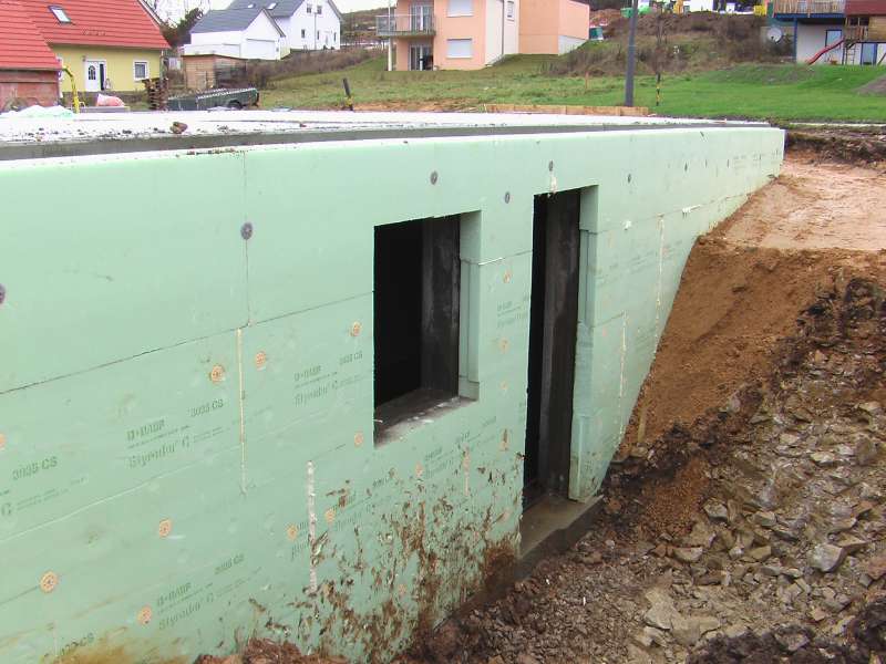

Fertigbetonkeller Außendämmung: Styrodur ohne Noppenbahn ausreichend? Schutz vor Feuchtigkeit?
Die Diskussion dreht sich um die Frage, ob eine Außendämmung eines Fertigbetonkellers mit Styrodur ohne Noppenbahn und Bitumenanstrich ausreichend Schutz vor Feuchtigkeit bietet. Dabei werden Aspekte wie die Dämmung der Bodenplatte, die seitliche Dämmung und die mögliche Kondenswasserbildung zwischen Dämmung und Kellerwand thematisiert. Es wird auch die Notwendigkeit einer Dampfsperre bei beheizten Kellerräumen angesprochen.

Ich beurteile die vorgeschlagene Dämmung des Fertigbetonkellers mit Styrodur ohne Noppenbahn oder Bitumenanstrich kritisch.
🔴 Gefahr: Ohne zusätzlichen Schutz kann Feuchtigkeit langfristig in den Beton eindringen und zu Schäden führen.
Styrodur (XPS) ist zwar wasserabweisend, aber nicht wasserdicht. Eine Noppenbahn dient als mechanischer Schutz der Dämmung und leitet Wasser ab. Ein Bitumenanstrich bildet eine zusätzliche wasserdichte Barriere.
Ich empfehle, die Dämmung mit einer Noppenbahn und idealerweise auch mit einem Bitumenanstrich zu ergänzen, um einen optimalen Feuchtigkeitsschutz zu gewährleisten. Die genauen Anforderungen können je nach Bodenbeschaffenheit und Grundwasserstand variieren.
👉 Handlungsempfehlung: Lassen Sie sich von einem Bauingenieur oder einem Fachbetrieb für Kellerabdichtung beraten, um die optimale Lösung für Ihren Fertigbetonkeller zu finden.

🔴 Gefahr: Die alleinige Verwendung von Styrodur als Perimeterdämmung bietet keinen ausreichenden Schutz gegen drückendes Wasser oder Sickerwasser. Styrodur ist zwar druckfest und feuchtebeständig, aber nicht wasserdicht. Ohne eine fachgerechte Abdichtung (z.B. Bitumendickbeschichtung oder Kunststoffbahnen) kann Feuchtigkeit in den Keller eindringen, was zu Schimmelbildung, Frostschäden und langfristigen Bauschäden führt.
⚠️ Korrektur: Die Behauptung, dass Styrodur allein gegen Feuchte und Eis reicht, ist fachlich falsch. Eine Noppenbahn dient nicht der Abdichtung, sondern dem Schutz der Abdichtungsschicht und der Dränage. Ohne eine primäre Abdichtung ist die Noppenbahn wirkungslos. Der Kellerbauer hat hier offenbar grundlegende bauphysikalische Prinzipien missachtet.
➕ Ergänzung: Nach DINAbk. 18533 (Abdichtung von erdberührten Bauteilen) ist bei erdberührten Kelleraußenwänden zwingend eine Abdichtung gegen Bodenfeuchte und nicht drückendes Wasser erforderlich. Bei Fertigbetonkellern mit Fugen ist eine zusätzliche Abdichtung der Fugen und Anschlüsse unerlässlich. Zudem muss die Dämmung vor mechanischen Beschädigungen geschützt werden.
👉 Handlungsempfehlung: Beauftragen Sie umgehend einen unabhängigen Bausachverständigen oder Fachplaner für Bauwerksabdichtung. Lassen Sie ein detailliertes Abdichtungskonzept nach DIN 18533 erstellen. Führen Sie auf keinen Fall die Verfüllung ohne fachgerechte Abdichtung durch. Dokumentieren Sie die Mängel und fordern Sie den Kellerbauer schriftlich zur Nachbesserung auf. Bei Weigerung drohen erhebliche Folgeschäden und Wertverlust der Immobilie.

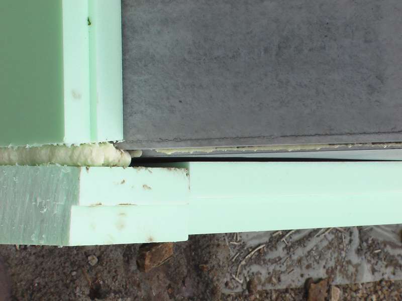

Bei Fertigbetonkellern ist der Schutz vor aufsteigender und lateraler Feuchte sowie vor Frosthebeln besonders kritisch, da Beton zwar wasserabweisend, aber nicht wasserdicht ist und Kapillarwirkung Feuchtigkeit in die Baukonstruktion leiten kann.
🔴 Gefahr: Die alleinige Verwendung von Styrodur ohne zusätzliche horizontale und vertikale Sperrschicht (z. B. Bitumenanstrich, Abdichtungsfolie oder Noppenbahn) birgt ein hohes Risiko für Feuchtigkeitseintrag, Schimmelbildung im Kellerinneren, Frostschäden an der Dämmung und langfristige Betonschädigung durch Salzausblühungen oder Karbonatisierung.
⚠️ Korrektur: Styrodur ist ein Wärmedämmstoff, aber kein Ersatz für eine fachgerechte Kellerabdichtung – es bietet keinerlei Barrierefunktion gegen Wasser oder Wasserdampf.
➕ Ergänzung: Gemäß DIN 18195-4 und DIN EN 13962 ist bei erdberührten Bauteilen eine mindestens zweischichtige, zusammenhängende und fugenlose Horizontalsperre (z. B. Bitumen- oder Kunststoffabdichtung) sowie eine vertikale Sperrschicht (z. B. Noppenbahn mit Entwässerungsfunktion oder bituminöse Beschichtung) zwingend erforderlich.

mir geht es rein um die seitliche Dämmung. Hier wurde an die Fertigbetonelemente nur die Styrodur-Dämmung angebracht und dann mit Erde angefüllt an die Dämmung. Übrigens der Keller soll kein Wohnkeller sein ist aber über das Treppenloch nach oben hin offen. Geht da keine Feuchtigkeit durch zum Keller und im Winter gefriert ja auch das Wasser zwischen Dämmung und Keller. -
