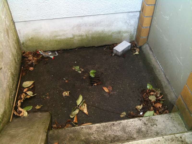

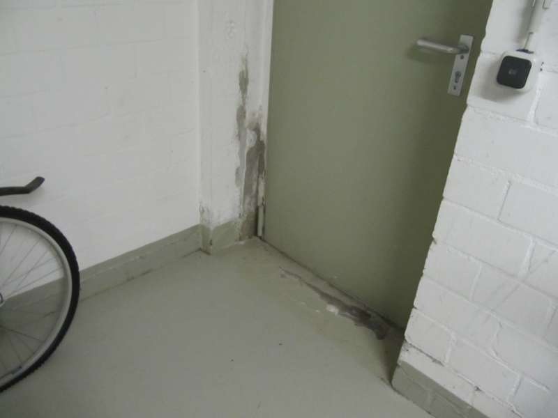

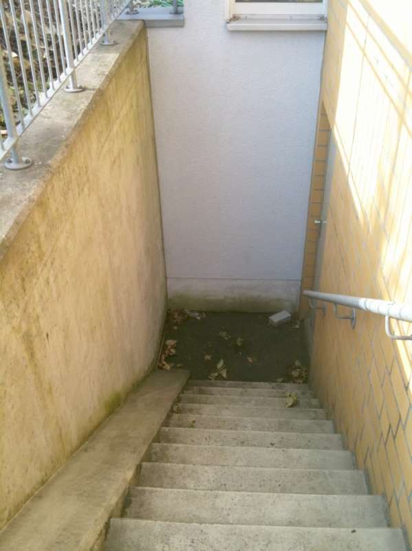

im Bereich unserer Kelleraußentür zu Außentreppe haben wir im unteren Bereich Feuchtigkeit festgestellt.
Offensichtlich wandert die Feuchtigkeit von außen hierhin, der Sockel der Kelleraußentreppe ist stets nass.- Was kann man tun?
- Kann ein Anstrick dauerhaft Abhilfe schaffen?
- Wäre Fliesen eine gute Lösung?
Besten Dank vorab! Werter Forumsteilnehmer,
Sie werden sicherlich nicht umhin kommen, den ggf. vorhandenen Estrich auf dem Treppenantrittspodest zu entfernen, den Bodenablauf zu entfernen, einen entsprechend für diesen Zweck zugelassenen Bodenablauf [mit zwei Entwässerungsebenen (Bodenplatte und oben auf dem Estrich) ] einzubauen, die Untermauerung der Tür ggf. zu entfernen und wieder neu auszubilden, auf der Bodenplatte und auf den aufgehenden Wänden (mind. 15 cm hoch) sowie auf der Untermauerung der Türe eine Abdichtung aufzubringen und den Estrich wieder neu einzubringen.
Günstigstenfalls wechseln Sie die Türe (sofern die vorhandene denn dann eine Höhe von 2,0 m hat) gegen eine andere - kleinere (1,885 m) - aus und schaffen somit eine Schwelle unterhalb der Türe, die als zusätzliche Sicherheit dient.
PS. Unsere Beitrge in diesem Forum stellen lediglich unsere eigene Meinung und somit keine Beratung dar. Vielfach ist es so, dass ohne eine vorausgegangene Augenscheinseinnahme vor Ort am Objekt nicht alle tatsächlichen Fakten und örtlichen Gegebenheiten präsent sind, weswegen wir aus diesem Grund in dieser Hinsicht keinerlei Haftung und keinerlei Gewährleistung für die Korrektheit des hier von uns eingestellten Beitrages übernehmen können. -

Kelleraußentreppe: Ablauf in Pumpensumpf – Abdichtung sinnvoll?
Eigentlich verboten
Hallo Herr Reinartz,
vielen Dank für Ihr Statement.
Ich möchte noch ergänzen, dass der vorhandene Ablauf nicht etwa der Versickerung dient, sondern via Rohrverbindung in den Pumpensumpf mündet.
Hat das Einfluss auf Ihr Statement?
Ich hatte die Hoffnung, dass eine Abdichtung oberhalb des Estrichs plus einer Abdeckung mit Fliesen bis hin zur Türzarge hier für Ruhe sorgen kann. Zu naiv? Hallo Herr Reinartz,
Ich hatte die Hoffnung, dass eine Abdichtung oberhalb des Estrichs plus einer Abdeckung mit Fliesen bis hin zur Türzarge hier für Ruhe sorgen kann. Zu naiv? Es ist eigentlich verboten - was auch und nicht zuletzt versicherungsrechtliche Gründe hat - Wasser von außen nach innen in einen Pumpensumpf zu leiten.
Ansonsten würde mein Statement gleich bleiben.
