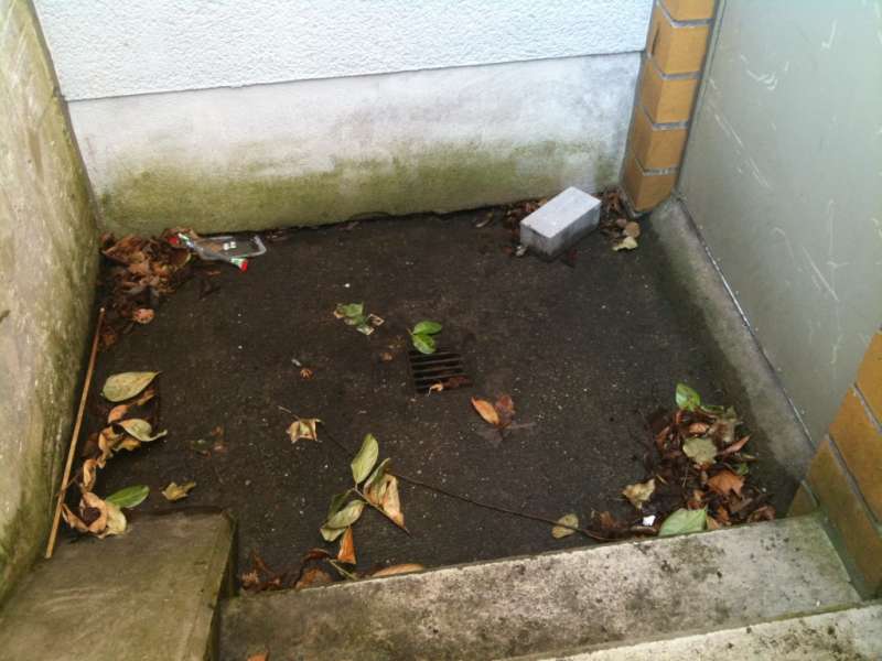

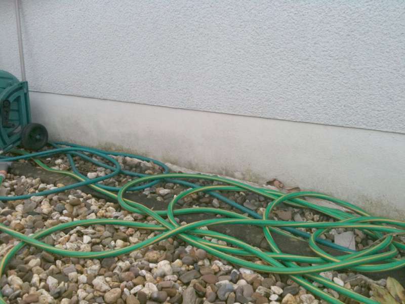

nach 13 Jahren wird unser Haus im Bereich des Sockels eine grüne Farbe!
Ein Dachdecker sagte mir, dass hier das Dämmputzsystem zu weiter runtergezogen wurde, ein Absatz hätte hier verbaut werden müssen.
Besonders schlimm sieht es im Bereich der Kelleraußentreppe aus.

  • BAU.DE / BAU-Forum: 1. Bild zu Frage "Feuchtigkeit im Dämmputz am Sockel: Ursachen, Schäden & Sanierungskosten?" im BAU-Forum "Außenwände und Fassaden"
  • BAU.DE / BAU-Forum: 2. Bild zu Frage "Feuchtigkeit im Dämmputz am Sockel: Ursachen, Schäden & Sanierungskosten?" im BAU-Forum "Außenwände und Fassaden"

    Ich verstehe, dass Ihr Dämmputzsockel nach 13 Jahren grün geworden ist. Das deutet auf Feuchtigkeitsprobleme hin. 🔴 Ein zu tief gezogener Dämmputz ohne Sockelprofil kann Feuchtigkeit aus dem Erdreich aufnehmen.
    Mögliche Ursachen:
    • Fehlende oder mangelhafte Abdichtung des Sockelbereichs.
    • Kapillarwirkung des Dämmputzes, der Feuchtigkeit aus dem Erdreich nach oben transportiert.
    • Spritzwasser durch Regen oder Schnee.
    • Kondensation aufgrund von Temperaturunterschieden.
    Mögliche Schäden:
    • Algen- und Moosbildung (die grüne Farbe).
    • 🔴 Schimmelbildung im Dämmputz und im schlimmsten Fall auch im Mauerwerk.
    • Beschädigung des Dämmputzes durch Frost.
    • Reduzierung der Dämmwirkung.
    👉 Handlungsempfehlung: Lassen Sie den Sockelbereich von einem Fachmann (z.B. einem Bauwerksabdichter oder einem Sachverständigen für Feuchtigkeitsschäden) begutachten. Er kann die Ursache der Feuchtigkeit feststellen und Ihnen Sanierungsmöglichkeiten aufzeigen.
    Der geschilderte Sachverhalt beschreibt eine typische Feuchteproblematik im Sockelbereich eines Gebäudes, bei dem der Dämmputz bis unter die Geländelinie geführt wurde. Die grüne Verfärbung deutet auf einen Algen- oder Moosbewuchs hin, der durch dauerhafte Durchfeuchtung des Putzes begünstigt wird. Ein fachgerechter Sockelabschluss mit einem Gefälle und einer Abdichtung gegen Spritzwasser und aufsteigende Feuchtigkeit fehlt hier offenbar.
    🔴 Gefahr: Die größte Gefahr besteht in der dauerhaften Durchfeuchtung der Dämmung und des angrenzenden Mauerwerks. Dies kann zu einer massiven Schädigung der Bausubstanz führen, insbesondere zu Frostschäden im Winter und zu einer Durchfeuchtung des Kellers. Zudem kann die Feuchtigkeit die Dämmwirkung des Putzes zunichte machen und zu Schimmelbildung im Innenbereich führen.
    ➕ Ergänzung: Die Ursache liegt in der fehlenden oder falsch ausgeführten Sockelabdichtung. Ein Dämmputzsystem darf nicht bis ins Erdreich oder bis zur Geländeoberkante reichen, da er nicht für dauerhafte Feuchtebelastung ausgelegt ist. Es muss ein sogenannter Sockelputz oder eine spezielle Abdichtung mit einem Spritzwasserschutz und einem Abschlussprofil (Tropfkante) verbaut werden.
    👉 Handlungsempfehlung: Beauftragen Sie umgehend einen zertifizierten Bausachverständigen oder einen Fachbetrieb für Bauwerksabdichtung. Lassen Sie den gesamten Sockelbereich öffnen, um das Ausmaß der Durchfeuchtung zu beurteilen. Eine Sanierung wird in der Regel das Entfernen des feuchten Putzes, das Anbringen einer fachgerechten Abdichtung und den Einbau eines Sockelabschlussprofils umfassen. Die Kosten hierfür können je nach Umfang und Region zwischen 100 und 300 Euro pro laufendem Meter liegen. Zögern Sie nicht, da ein fortschreitender Schaden die Sanierungskosten erheblich steigern kann.
    Die Beobachtung einer grünen Verfärbung am Sockelbereich nach 13 Jahren deutet eindeutig auf biologischen Befall (Algen, Moose, eventuell auch Pilze) hin, der stets auf eine dauerhafte Feuchteanreicherung des Dämmputzes schließen lässt.
    🔴 Gefahr: Feuchtigkeit im Dämmputz am Sockel gefährdet die gesamte Wärmedämm-Verbundsystem (WDVS)-Konstruktion: Sie führt zur Abnahme der Dämmwirkung, beschleunigter Materialalterung, Ausblühungen, Putzabplatzungen und – bei langfristiger Unterkühlung – zur Bildung von Schimmelpilzen im Innenraum über kapillare Aufstiegswege oder Bauteilübergänge.
    ⚠️ Korrektur: Die Aussage des Dachdeckers, das System sei "zu weit runtergezogen", ist unvollständig – entscheidend ist nicht die reine Höhe, sondern die Einhaltung der bauphysikalisch erforderlichen Sockelabschluss-Details: ein mindestens 20–30 cm über Geländeoberkante reichender, wasserdichter und kapillarbrechender Abschluss (z. B. mit Sockelprofil, Dichtungsbahn oder mineralischem Sockelputz), der den direkten Kontakt von Erdfeuchte, Spritzwasser und Aufstauwasser verhindert.
    ➕ Ergänzung: Die besonders starke Befallsintensität an der Kelleraußentreppe weist auf lokal erhöhte Feuchtebelastung hin – mögliche Ursachen sind fehlende oder defekte Treppenabdichtung, unzureichende Geländegestaltung (fehlende Neigung vom Haus weg), fehlende oder verstopfte Abläufe oder eine nicht frostgeschützte, wasserspeichernde Treppenkonstruktion.
    🔴 Gefahr: Langfristig kann die Feuchte zu einer Zersetzung des Dämmstoffs (insb. EPS), zur Korrosion der Armierungsgewebe und zur Ablösung des Putzsystems führen – dies birgt nicht nur energetische und ästhetische, sondern auch statische Risiken bei schweren Putzschäden.
    ❌ Widerspruch: Eine reine Oberflächenreinigung oder Farbbeschichtung ohne bauliche Korrektur des Sockelabschlusses ist keine Sanierung – sie verschleiert das Problem und beschleunigt langfristig den Schadensverlauf durch eingeschlossene Feuchte.
    👉 Handlungsempfehlung: Beauftragen Sie unverzüglich einen zertifizierten Energieberater oder Sachverständigen für Wärmedämm-Verbundsysteme (z. B. nach DINAbk. 4108-10 oder mit Zertifizierung durch die Deutsche Energie-Agentur), um eine bauphysikalische Bestandsaufnahme, Feuchtemessung und detaillierte Sanierungsplanung vorzunehmen – eine Eigenreparatur ohne fachliche Begutachtung birgt erhebliche Folgeschadensrisiken.
