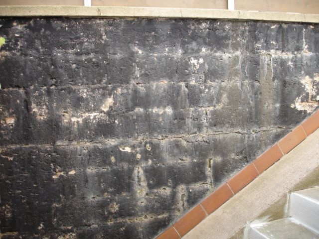

Guten Tag,
es handelt sich um eine Betonsteinwand an einer Außentreppe (Kellerauf/abgang).
Die Wand leidet nun schon seit Jahrzehnten darunter, dass an dem angrenzenden Hof die Abflussmöglichkeiten um 3-4 cm zu hoch lagen,
da es nie dazu kam die abschließende Teerdecke einzubauen.
Somit sickerte das Regenwasser stetig schön hinter die Mauer.
Irgendwann kam dann auch noch jemand auf die glorreiche Idee die Wand mit irgend einer bitumenartiger Pampe anzustreichen ...
Da nun diesen Sommer unser Hof gemacht wird, möchte ich im Anschluss daran die Kellerwand etwas ansehnlicher gestalten.
An handwerklichem Geschick mangelt es mir zwar nicht, leider habe ich keinerlei Ahnung wie man so etwas am vernünftigsten sanieren könnte.
Am liebsten wäre mir eigentlich ein Putz, dem auch künftig eventuelle Feuchte nichts anhaben kann.
Welcher wäre dafür nötig und welche Vorarbeit sollte man machen?
Falls verputzen in diesem Fall nicht möglich sein sollte,
wäre eine Verkleidung auch eine Alternative?
Für Ihre Ratschläge wäre ich sehr dankbar!

    🔴 KRITISCH: Keine Verkleidung oder Verputzung vor fachlicher Feuchteanalyse und Beseitigung der Ursache – insbesondere Entwässerungskorrektur und ggf. rückstauwirksame Abdichtung.
    🔴 KRITISCH: Kein herkömmlicher oder wasserabweisender Putz (z. B. Silikat-, Zement- oder Bitumenputz) ohne vorherige Sicherstellung der Wandtrockenheit (Restfeuchte < 5 %) und fachgerechter Sanierputz-Auswahl.
    ⚠️ WICHTIG: Vor Sanierung gründliche Entfernung aller abplatzenden Bitumenschichten, Moos und Salzausblühungen – ggf. mit Hochdruckreinigung oder mechanischer Vorbehandlung.
    ⚠️ WICHTIG: Bei Verkleidung ausschließlich hinterlüftete Systeme (z. B. WPC oder Faserzement auf korrosionsgeschützter Unterkonstruktion) mit wasserableitendem Profil und mindestens 20 mm Luftspalt einplanen.
    ⚠️ WICHTIG: Tragfähigkeit der Wand prüfen lassen – insbesondere weil sie als Außentreppe funktionell belastet sein könnte.

    • Abdichtung: Bevor Sie die Wand verkleiden oder verputzen, sollten Sie die Ursache der Feuchtigkeit beheben. Eine Abdichtung der Kellerwand von außen kann das Eindringen von Wasser verhindern.
    🔴 Gefahr: Durchfeuchtetes Mauerwerk kann zu Frostschäden und zur Zerstörung der Bausubstanz führen.
    👉 Handlungsempfehlung: Lassen Sie die Entwässerungssituation von einem Fachmann beurteilen und beheben, bevor Sie weitere Maßnahmen ergreifen. Ziehen Sie einen Fachbetrieb für die Sanierung der Kellerwand in Betracht.

    🔴 Gefahr: Die größte Gefahr besteht darin, dass die vorhandene Feuchtigkeit durch einen undichten oder falsch aufgebrachten Putz eingeschlossen wird. Dies führt zu Frostschäden, Schimmelbildung im Innenbereich und einer fortschreitenden Zerstörung des Mauerwerks. Ein einfacher Zementputz oder eine Verkleidung ohne funktionierende Abdichtung wäre kontraproduktiv.
    ➕ Ergänzung: Vor jedem Putzauftrag muss die Wand gründlich von loser Bitumenschicht, Moos und Salzausblühungen befreit werden. Ein Hochdruckreiniger oder Drahtbürste ist hierfür geeignet. Entscheidend ist die Prüfung, ob die Wand noch aufsteigende Feuchtigkeit aus dem Erdreich zieht. Dazu kann ein einfaches Feuchtemessgerät oder eine Folienprobe (24h aufkleben) dienen.
    ✅ Zustimmung: Die Idee, einen feuchteunempfindlichen Putz zu verwenden, ist fachlich richtig. Geeignet sind sogenannte Sanierputze (z.B. auf Trasskalk- oder Kalkzementbasis) mit hoher Porosität und geringem Kapillareffekt. Diese lassen die Wand atmen und verhindern, dass Feuchtigkeit hinter dem Putz aufsteigt.
    👉 Handlungsempfehlung: Lassen Sie vor Beginn der Arbeiten die tatsächliche Feuchtigkeitsbelastung der Wand durch einen Bausachverständigen oder einen erfahrenen Putzfachbetrieb beurteilen. Nur wenn die Wand ausreichend trocken ist (Restfeuchte unter 5%), kann ein Sanierputz aufgetragen werden. Alternativ ist eine hinterlüftete Verkleidung aus WPC-Platten oder Naturstein auf einer Unterkonstruktion die sicherere Lösung, da sie keine Abdichtung erfordert und eventuelle Restfeuchte entweichen kann. Planen Sie zudem eine Drainage oder einen Spritzschutz am Wandfuß ein, um zukünftige Spritzwasserbelastung zu minimieren.
    Die beschriebene Betonsteinwand am Kellerabgang weist langjährige, systematische Feuchteeinwirkung auf, verursacht durch unzureichende Entwässerung des angrenzenden Hofes und fehlende abschließende Teerdecke – ein klassischer Fall von konstruktionsbedingter Feuchteschädigung.
    🔴 Gefahr: Die jahrzehntelange Wasserstauung hinter der Wand sowie die unsachgemäße Bitumenbeschichtung haben wahrscheinlich bereits zu kapillarem Aufstieg, Salzausblühungen, Frostschäden und möglicherweise auch zu mikrobiellem Befall (Schimmel) im Mauerwerk geführt – dies stellt ein erhebliches Risiko für die Bausubstanz und die Raumluftqualität dar.
    ⚠️ Korrektur: Ein herkömmlicher oder wasserabweisender Putz ist hier nicht geeignet – Feuchteschutz durch Oberflächenversiegelung (wie Bitumen oder Silikatputz ohne Hinterlüftung) verschärft den Schaden, da eingeschlossene Feuchte nicht entweichen kann und den Zerstörungsprozess beschleunigt.
    ➕ Ergänzung: Vor jeder Gestaltungsmaßnahme ist eine fachliche Feuchteanalyse (z. B. mit Widerstandsmessung und Bohrkernuntersuchung) sowie eine Beurteilung der Mauerwerksstabilität zwingend erforderlich – insbesondere da die Wand als Außentreppe tragend sein könnte.
    ➕ Ergänzung: Eine dauerhafte Sanierung erfordert primär die Beseitigung der Ursache: die Entwässerung muss so korrigiert werden, dass kein Wasser mehr an die Wand gelangt – das bedeutet u. a. Anpassung der Hofhöhe, Einbau einer funktionierenden Sickerleitung und einer durchgängigen, rückstauwirksamen Abdichtungsebene.
    ✅ Zustimmung: Die Überlegung, bei Unmöglichkeit des Putzes auf eine hinterlüftete Verkleidung aus witterungsbeständigem Material (z. B. Faserzement oder korrosionsgeschütztem Metall) auszuweichen, ist grundsätzlich sinnvoll – vorausgesetzt, eine ausreichende Hinterlüftung und ein wasserableitendes Unterkonstruktionsprofil installiert werden.
    👉 Handlungsempfehlung: Beauftragen Sie vor jeglicher Gestaltungsmaßnahme einen zertifizierten Sachverständigen für Feuchteschäden oder einen geprüften Baugutachter, um Ursache, Ausmaß und Tragfähigkeit der Wand zu bewerten – nur so kann eine dauerhafte, sicherheitskonforme Sanierung geplant werden.
