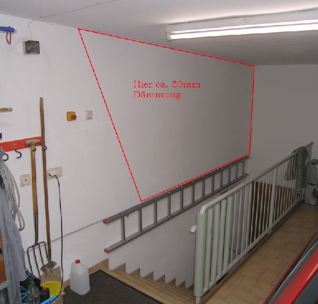

bei mir ist die Garage an das Haus angebaut, dort wo sich im Haus das Bad befindet. Oder anders ausgedrückt: Bad und Garage werden durch eine Wand getrennt. Nun habe ich im Winter immer etwas Probleme, das Bad warm zu bekommen. Statt nun die Leistung des Heizkörpers zu erhöhen, wollte ich an der Außenseite des Bades (also in der Garage) eine Dämmung aufbringen.
Die Dämmung würde in den Bereich des Kellerabganges fallen und der Raumverlust nicht stören (siehe Bild).
Frage: wie dämme ich hier einfach, billig aber effektiv?
1. Möglichkeit: 50 mm Styproporplatten aufkleben und die Platten mit Wandfarbe überstreichen.
Bedenken: a) Luft und Feuchtigkeit kann in das Styropor eindringen und die Dämmwirkung mindern b) Farbe hält nicht auf Styropor wg. Temperaturschwankungen und Wärmeausdehnung.
2. Möglichkeit: Gipskarton Verbundplatte. Das Styropor wäre geschützt, schönere Oberfläche aber aber höherer Aufwand und möglicherweise bei gleicher Gesamtdicke schlechtere Dämmwirkung.
Was würden Sie mir raten/empfehlen?
Danke vorab und Gruß
Joachim B.

Materialempfehlung: Calciumsilikatplatten zur Wanddämmung
ziemlich unproblematisch ...
auch mit Styropor und GK-Platten ...
meine erste Lösung wären allerdings Calciumsilikatplatten (hoch aufgeschäumter Porenbeton): Andübeln/kleben, grundieren, spachteln, streichen ...
8-10 cm Dicke wären aber bei allen Lösungen besser..
Gruß -
Oberflächenhärte: Gewebe beim Spachteln einarbeiten
beim ...
spachteln noch ein Gewebe mit einarbeiten ... dann wird die Oberfläche härter ... -
