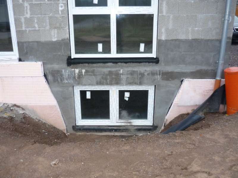

wir haben ein Kellerfenster, vor das wir halbkreisförmig eine Trockenmauer setzen wollen.
Wir bauen monolithisch, der Keller hat eine 8 cm Perimeterdämmung.
Jetzt stellt sich mir die Frage, wie wir die Mauer, die wir selbst erstellen werden, an die Fassade anschließen.
Setzt man diese an die Perimeterdämmung?
Oder muss erst der Außenputz drauf, und schließt die Mauer dann daran an?
Das hätte den Nachteil, dass wir noch eine ganze Weile warten müssten bis wir die Außenanlagen in Angriff nehmen können.
Schaut euch mal das Bild an ...
Die Dämmung wird noch passen zurecht geschnitten, der Lichhof soll fast bis zur Terrassentür gehen.
Danke ...

Die Dämmung darf selbstverständlich nicht unterbrochen werden.
Da sich die Trockenmauer und der Untergrund noch setzen wird, muss man sie so ausführen, dass sie nicht gegen die Hausaußenwand drückt, also mit Abschlussverband und nicht einfach die Steine gegen die Außenwand stapeln. Sonst wird später die Dämmung beschädigt.
Wenn der Endputz später kommt, die Mauer großzügig abdecken, sonst werden die Steine versaut. -
Perimeterdämmung: Anschluss Trockenmauer – Verputzen vorab sinnvoll?
Frage
Meinen Sie die Perimeterdämmung?
Wie im Bild ersichtlich, ist diese bereits unterbrochen.
Im Keller verwenden wir aber einen recht gut gedämmten Stein (Lambda 0,12).
Sollte die Mauer denn direkt an die Außenmauer angeschlossen werden?
Dann wäre es doch besser, wenn diese vorher schon verputzt wäre, oder? -
