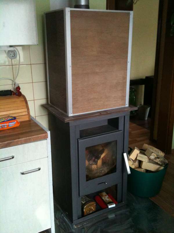

  4. Kaminofen vs. Heizkamin: Umbau zum Kombiofen ausgeschlossen
    Foto von Johann Mohrendt
    Begriff Kaminofen
    meinen Sie wirklich Kaminofen (als Ofenart)?
    Einen Kaminofen, können Sie niemals zu einem Kombiofen umbauen.
    Aber vielleicht meinten Sie einen Heizkamin oder Heizeinsatz.
    Ein Kaminofen sieht so aus wie z.B. Bild unten (freistehen, "verkleidet", transportabel)

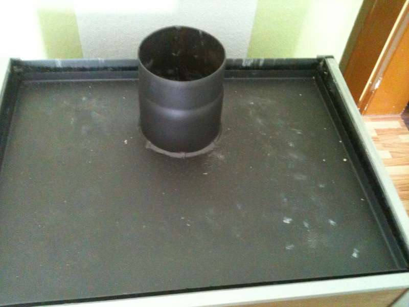

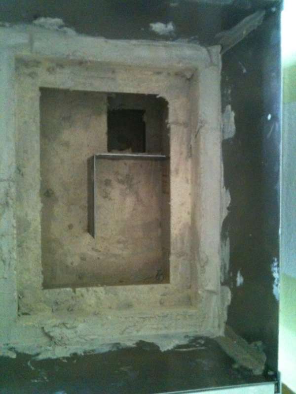

  5. Kaminofen: Abgasführung mit keramischen Zügen optimieren
    Doch einen Kaminofen
    Doch ich meine einen Kaminofen. Die Idee ist die Abgasluft wie bei einem Kombiofen durch keramische Züge zu leiten um eine größere Wärmeleistung zu erhalten.
    Der Ofen selber soll natürlich nicht umgebaut werden. Die Abgasführung schon.

  9. Kaminofen: Speichererhöhung durch Red Flame-Steine – Prototyp
    Mit Absprache Schornsteinfeger ...
    Mit Absprache Schornsteinfeger haben wir diesen Prototypen aus unseren Red Flame-Steinen gebaut. Über 200 kg Speichermasse auf einen normalen günstigen Kaminofen. Die Hohlräume des Kaminofens sind mit Schwerschamotte ausgefüttert worden. Der Ofen gibt rund 8 Stunden Wärme ab und ist morgens noch recht warm.

  10. Kaminofen-Umbau: Seitliche Anbringung keramischer Züge
    Sieht gut aus
    Das kommt meiner Idee sehr nahe, ich wollte das ganze nur seitlich anbringen, da ich dort zwangsweise Platz bekomme, wenn ich dort einen neunen Kamin / Schornstein bauen muss.
  11. ⚠️ Kaminofen-Umbau: Zulassung erlischt – Einzelabnahme nötig!
    Und Sie wissen nicht was Sie tun
    Wenn man eine DINAbk.-Geprüfte Feuerstätte verändert, erlischt automatisch die Zulassung für die Feuerstätte. Dazu bräuchte man eine Einzelabnahme. Diese Einzelabnahme kann nicht der Schornsteinfeger aussprechen.
    Ergo: Wenn der Schornsteinfeger seine Arbeit richtig ausführt, wird er solche Feuerstätten still legen.
    Als Beispiel ein Vergleich mit dem Auto: Es wird in ein zugelassenes Auto ein Scheibenwischer eingebaut, das keine Betriebserlaubnis mit dem Auto hat. Bei einer Fahrzeugkontrolle durch "unsere Freunde" wird das Fahrzeug aus dem Verkehr gezogen, da durch den unerlaubten Einbau eines Scheibenwischers die Betriebserlaubnis des Autos erloschen ist. Dadurch auch kein Versicherungsschutz besteht. Analog verhält es sich auch mit unserem Kaminofen.
    Darum kann ich so etwas nicht verstehen, wenn solche Vorschläge von "Fachmänner" kommen.
    Entweder mit den "alten" Ofen leben, oder eine passende Feuerstätte einbauen.
