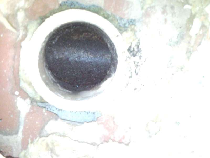

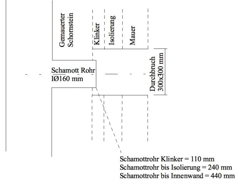

ich habe eine Frage zu der Vorbereitung eines Kaminanschlusses. In den bisher zu einem Kaminanschluss gestellten Fragen konnte ich leider keine Antworten auf meine Fragen finden.
Der Schornstein sowie ein 300x300 mm Durchbruch in der Wand sind vorhanden (siehe Foto und Skizze). Nun weiß ich nicht, wie die Distanz zwischen Innenwand/Doppelwandfutter und dem Schamotterohr des Schornsteins aufgebaut werden muss.
Gedacht habe ich mir folgendes:
  • In das Schamotterohr D160 mm werde ich ein D150 mm Stahlrohr, mit Keramikschnur abgedichtet, stecken.
  • Dieses Stahlrohr führe ich bis zu einem Doppelwandfutter.
  • An dieses Doppelwandfutter wird dann der Kaminofen angeschlossen
Die Offenen Fragen bleiben:
  • Wie wird zwischen D150 mm Stahlrohr und dem Duppelwandfutter gedichtet?
  • Genügt einfacher Zement oder Mörtel um das Doppelwandfutter in der Innenwand zu fixieren?
  • Muss zwischen dem D150 mm Stahlrohr und dem 300x300 mm Durchbruch der Wand eine Isolierung (evtl. Steinwolle) oder Ausmauerung erfolgen um den Klinker, die Isolierung und das Mauerwerk vor den hohen Temperaturen zu schützen?
Ich hoffe genügend Informationen geliefert zu haben um meine Fragen zu beantworten.
Danke.

    🔴 KRITISCH: Keine Eigenmontage am Schornstein – fachgerechte Planung, Montage und Abnahme durch einen zertifizierten Schornsteinfegermeister oder Ofenbauer ist zwingend erforderlich.
    🔴 KRITISCH: Der Mindestabstand zwischen Doppelwandfutter und Wand muss mindestens 50 mm betragen (nach DINAbk. 18160-1); ein geringerer Abstand oder direkte Auflage auf brennbare Baustoffe ist lebensgefährlich.
    🔴 KRITISCH: Für den Durchbruch ist eine bauaufsichtlich zugelassene, temperaturgeprüfte Durchbruchdichtung (min. T600/T1000, EI 120) zwingend – Steinwolle allein reicht nicht aus; Zement, Mörtel oder Silikondichtmassen sind vollständig unzulässig.
    ⚠️ WICHTIG: Zwischen Stahlrohr und Schamotterohr ist kein D150-mm-Rohr zulässig – bei 160-mm-Schamotterohr ist maximal ein D100-mm-Futterrohr erlaubt, sofern der Schornstein dafür ausgelegt und geprüft ist.
    ⚠️ WICHTIG: Alle Materialien (Rohre, Dichtungen, Isolierungen) müssen bauaufsichtlich zugelassen und auf die Temperaturklasse des Ofens (T600/T1000) sowie die genaue Einbausituation abgestimmt sein.
    Ich verstehe, dass Sie Fragen zum Aufbau Ihres Schornsteins im Bereich des Doppelwandfutters haben. Hier sind einige wichtige Punkte, die Sie beachten sollten:
    Abstand des Doppelwandfutters zur Wand: Der Abstand des Doppelwandfutters zur Innenwand ist entscheidend für den Brandschutz. Die genauen Abstände sind in den jeweiligen Bauordnungen der Bundesländer und den Herstellerangaben des Schornsteinsystems festgelegt. Ich empfehle, diese Angaben genau zu prüfen und einzuhalten. Ein zu geringer Abstand kann zu einer Brandgefahr führen.
    Isolierung des Durchbruchs: Der Durchbruch in der Wand muss fachgerecht isoliert werden, um die umliegenden Bauteile vor hohen Temperaturen zu schützen. Hierfür eignen sich nichtbrennbare Dämmstoffe wie Steinwolle. Die Ausmauerung kann mit Schamottemörtel erfolgen, um die Hitzebeständigkeit zu gewährleisten. Zement oder normaler Mörtel sind hierfür nicht geeignet, da sie den hohen Temperaturen nicht standhalten.
    Materialien: Für den Schornsteinanschluss sollten ausschließlich zugelassene und geprüfte Materialien verwendet werden. Dazu gehören Schamotterohre, Keramikschnüre und spezielle Dichtungen für den Hochtemperaturbereich. Achten Sie darauf, dass alle Komponenten des Schornsteinsystems zueinander passen und die entsprechenden Zulassungen besitzen.
    👉 Handlungsempfehlung: Ich empfehle Ihnen dringend, einen Schornsteinfeger oder einen Fachbetrieb für Schornsteinbau zu konsultieren, um die korrekte Ausführung des Schornsteinanschlusses sicherzustellen. Diese Fachleute können die spezifischen Anforderungen Ihrer Situation beurteilen und Ihnen die notwendigen Anweisungen geben.
    Der vorliegende Sachverhalt beschreibt den geplanten Anschluss eines Kaminofens an einen vorhandenen Schornstein mit einem 300x300 mm Durchbruch. Der Nutzer plant, ein D150 mm Stahlrohr in das vorhandene D160 mm Schamotterohr einzuführen und mit einem Doppelwandfutter zu verbinden. Diese Vorgehensweise birgt erhebliche sicherheitstechnische Risiken, da sie nicht den anerkannten Regeln der Technik entspricht und zu schwerwiegenden Mängeln führen kann.
    🔴 Gefahr: Die geplante Abdichtung des Stahlrohrs im Schamotterohr mit Keramikschnur ist unzureichend und kann zu Undichtigkeiten führen. Zudem ist die Verwendung von einfachem Zement oder Mörtel zur Fixierung des Doppelwandfutters völlig ungeeignet, da diese Materialien den thermischen Belastungen nicht standhalten und brechen können. Dies stellt eine akute Brand- und Vergiftungsgefahr dar.
    ❌ Widerspruch: Die Annahme, dass ein einfaches Stahlrohr ohne fachgerechte Verbrennungsluftversorgung und ohne Berücksichtigung der Abgaswege ausreicht, ist grundlegend falsch. Ein Kaminofen benötigt eine korrekte Dimensionierung und Abdichtung des gesamten Abgassystems, die nur durch einen Schornsteinfeger oder Ofenbauer erfolgen darf.
    ➕ Ergänzung: Zwischen dem Stahlrohr und dem Mauerwerk des Durchbruchs ist zwingend eine nichtbrennbare Dämmung (z.B. Steinwolle) erforderlich, um die Wärmeübertragung auf brennbare Bauteile zu verhindern. Die genauen Abstände und Dämmstärken sind abhängig von der Ofenleistung und müssen gemäß Herstellerangaben und DIN 18160 eingehalten werden.
    👉 Handlungsempfehlung: Führen Sie keinerlei Eigenarbeiten am Schornstein oder Kaminanschluss durch. Beauftragen Sie umgehend einen zertifizierten Schornsteinfeger oder Ofenbauer. Nur dieser kann die fachgerechte Planung, Montage und Abnahme des gesamten Systems sicherstellen. Eine nicht fachgerechte Installation kann zu lebensgefährlichen Kohlenmonoxidvergiftungen oder Bränden führen.
    Der Sachverhalt beschreibt einen geplanten Kaminanschluss an einen bestehenden Schornstein mit Schamotterohr, wobei ein D150-mm-Stahlrohr in ein D160-mm-Schamotterohr eingeführt und über ein Doppelwandfutter mit einem Kaminofen verbunden werden soll. Dabei sind kritische brandschutztechnische und montagebedingte Unsicherheiten hinsichtlich Dichtung, Befestigung, Wärmeisolierung und Abstände erkennbar.
    🔴 Gefahr: Die geplante Verwendung von Zement- oder Mörtelmassen zur Fixierung des Doppelwandfutters ist brandschutztechnisch unzulässig – diese Materialien können bei hohen Temperaturen reißen, verspröden oder ausgasen und bieten keinerlei Feuerwiderstand. Auch die fehlende spezifizierte Isolierung zwischen Stahlrohr und Wandöffnung birgt ein erhebliches Brand- und Glutübertragungsrisiko, insbesondere bei Klinker- oder mineralischem Mauerwerk, das bei Dauerhitze verspröden oder Risse bilden kann.
    🔴 Gefahr: Die vorgesehene Keramikschnur-Dichtung allein zwischen Stahlrohr und Schamotterohr reicht nicht aus, um die gesetzlich geforderte Feuerwiderstandsfähigkeit (mindestens EI 120 für Schornsteine in Wohngebäuden) zu gewährleisten – es fehlt eine geprüfte, bauaufsichtlich zugelassene Durchbruchdichtung mit Nachweis für den konkreten Durchmesser und die Temperaturklasse (T600 oder T1000).
    ⚠️ Korrektur: Ein D150-mm-Stahlrohr in ein D160-mm-Schamotterohr einzuführen ist technisch nicht zulässig: Der Mindestabstand zwischen Futterrohr und Schornsteininnenwand muss nach DIN 18160-1 mindestens 50 mm betragen, um eine ausreichende Luftzirkulation und Kühlung zu gewährleisten – hier wäre ein D100-mm-Rohr (max.) zulässig, sofern der Schornstein dafür ausgelegt ist.
    ➕ Ergänzung: Zwischen dem Stahlrohr und der 300×300-mm-Wandöffnung ist eine brandschutztechnisch geprüfte, nichtbrennbare Isolierung (z. B. Calciumsilikatplatten oder spezielle Schornstein-Durchbruchmatten) zwingend erforderlich – Steinwolle allein ist bei Dauerbetrieb über 600 °C nicht ausreichend und darf nicht ohne zusätzliche Schutzschicht verwendet werden.
    ➕ Ergänzung: Die Dichtung zwischen Stahlrohr und Doppelwandfutter muss temperaturbeständig (min. T1000), druckfest und bauaufsichtlich zugelassen sein – handelsübliche Silikondichtmassen oder Zement sind hier vollkommen ungeeignet.
    👉 Handlungsempfehlung: Beauftragen Sie unverzüglich einen nach DIN 18599 bzw. DIN 18160-1 zertifizierten Schornsteinfegermeister oder einen bauaufsichtlich anerkannten Sachverständigen für Feuerstätten und Schornsteine zur Prüfung der Schornstein-Eignung, der Abstände, der Materialien und der gesamten Durchbruchkonstruktion – eine Eigenmontage ohne fachliche Abnahme birgt erhebliche Haftungs- und Versicherungsrisiken sowie Lebensgefahr.
