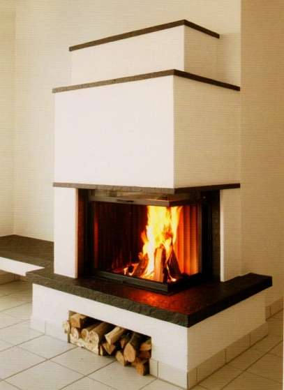

    Foto von Johann Mohrendt
    Grundofen muss nicht teuer sein ...
    ... denn Sie haben die Möglichkeit einen Bausatz, eine Teilmontage oder Vollmontage zu beziehen.
    Grundsätzlich würde ich Ihnen auch einen Grundofen empfehlen, auch wenn im hohen Norden der Grundofen nicht gerade zu Hause ist. Dort ist der industrieller Stahlofen (für uns im Süden der "Holzvernichter", zu Hause.
    Bei vielen Käufern, macht leider der Anschaffungspreis von einem Grundofen, einen Strich durch die Rechnung, obwohl der Unterschied gar nicht so groß ist, wie die Energieverlust, bzw. Wärmequalität zwischen den Stahlöfen oder gemauerten Öfen. In nur 2 Heizperioden, haben Sie durch Energieverbrauch den Preisunterschied wettgemacht. Dafür haben Sie dann Lebenslang weniger Holzverbrauch und gesündere Strahlungswärme.
    Je nach Ofengröße und Aufbauaufwand, könnten Sie von uns auch (Süden) einen Grundofen mit Speicherkernmontage im hohen Norden, beziehen - vielleicht für den gleichen Preis?  -  je nach Größe und Zubehörteile. Fragen kostet nichts, ein Angebot auch nicht! Kontaktieren Sie uns, ich bin jederzeit gerne persönlich für Sie da.

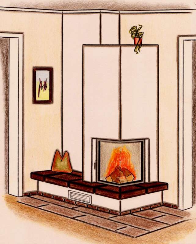

    Foto von Steffen Hopp
    Liebe Bauherren,
    irgendwie erscheint mir keine der bisher geposteten Lösungen ideal:
    Gegen Ihre Variante mit dem Kamineinsatz spricht die Tatsache, dass es sich um einen reine Warmluftheizung handelt. Mit allen negativen Konsequenzen wie Feinstaubbelastung, Temperaturschichtung und geringem  -  falls überhaupt vorhandenem  -  Speichervermögen und zu hoher (kurzfristiger) Leistung. Dafür sind dann auch € 6.500,-- zu teuer.
    Der Grundofen erscheint mir jedoch als das andere Extrem. Reine Strahlungswärme kann sich nun mal nicht optimal über mehrere Räume ausbreiten und die Verankerung einer L-förmigen Türe in einem Schamotte-Feuerraum ist zumindest langfristig bedenklich.
    Ggf. sollten Sie mal über einen Heizkamin mit hochwertigem Heizeinsatz und einem Strahlungs- und Speichermantel bzw. gemauertem Rauchgaszug nachdenken. Das kommt (fertig montiert) dann etwas teurer aber sollte Ihren Bedürfnissen am ehesten entsprechen. Im Zweifelsfall lieber die Scheibe etwas kleiner (und günstiger) wählen. Im Gegensatz zum Fernseher wir nämlich bei einem Ofen mit der Scheibengröße nicht automatisch auch das Bild (Feuer) größer. Rein heiztechnisch sollte eine kleinere Eckscheibe (um 7 kW) vollkommen ausreichend sein. Eine größere Scheibe (= größerer Brennraum) führt entweder dazu, dass Sie den Raum Überheizen oder (bei reduzierter Holzmenge) mit verrußten Scheiben rechnen müssen. Und was nützt die größte Scheibe, wenn die Ecken rundum schwarz werden ... Scheibenumlüftung hin oder her ...
