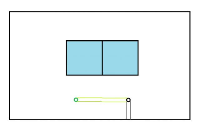

Hallo, für eine neue Küche soll der Anschluss für Abwasser um ca. 1,2 m verlegt werden. Hierzu soll die Außen-Wand (YTONG ca. 30 cm) unter dem Fenster eingeschlitz werden. Laut Küchenbauer wäre das kein Problem, da nur unter dem Fenstersturz geschlitzt wird. Wir haben beim Klempner bei uns aus dem Dorf angefragt, mit welchen Kosten wir ungefähr rechnen müssten. Der Klempner meinte (ohne sich das vor Ort anzuschauen), dass man den ca. 65 mm tiefen Schlitz laut Norm nicht ohne statischen Nachweis in Außenwänden vornehmen dürfte. Er würde stattdessen eine Kernbohrung in den darunter liegenden Keller vorschlagen, das würde nicht mehr kosten als der Statiker.
Zum besseren Verständnis habe ich eine Zeichnung angefertigt: Aktuell geht das Abwasserrohr (grau) in der Wand in den Keller. Der Küchenbauer hat vorgeschlagen das Rohr in der Wand zu verlegen (grün), man bräuchte dafür keine Statik.
Braucht man dafür eine Statikberechnung?

  2. Statik: Fenstersturz trägt – Schlitz unbedenklich
    Was trägt die Wand in diesem Bereich?
    Das Fenster und das Fensterbrett. Der Schlitz dürfte keine statische Relevanz haben.
  3. ⚠️ Risiko: Waagrechter Schlitz – Fensterbank als Lösung
    Außenwand mit waagrechtem Schlitz
    Der Klempner hat im Prinzip Recht. Waagrechte Schlitze in diesem Umfang sind in einer Wand völlig unzulässig!
    Aber da eine Fensterbank unmittelbar darüber ist, kann man sich darüber hinwegsetzen, ohne noch einen Statiker zu konsultieren.
    Ich würde allerdings das Rohr und den Schlitz unter 45 °, mindestens 30 ° verlaufen lassen.

    Man kann ohne statische Probleme unter einem Fenster die Wand herausbrechen und ein Bodentiefes Fenster oder Tür installieren. Da ist unter dem Fenster ein Schlitz erst recht ohne Relevanz. Maßgebend ist der Sturz über dem Fenster, dieser Sturz kann auch die Betondecke des darüber liegenden Geschosses sein.
