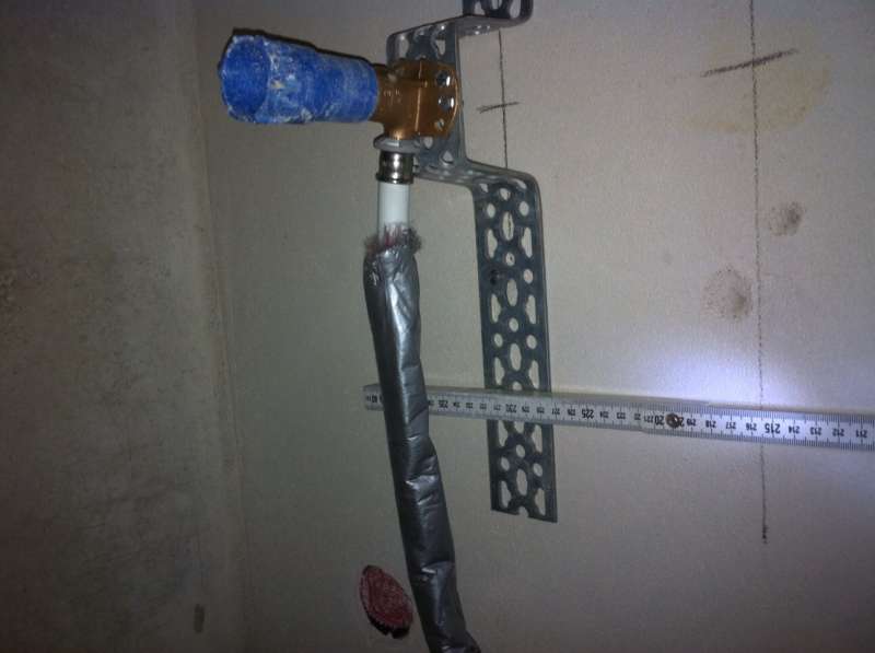

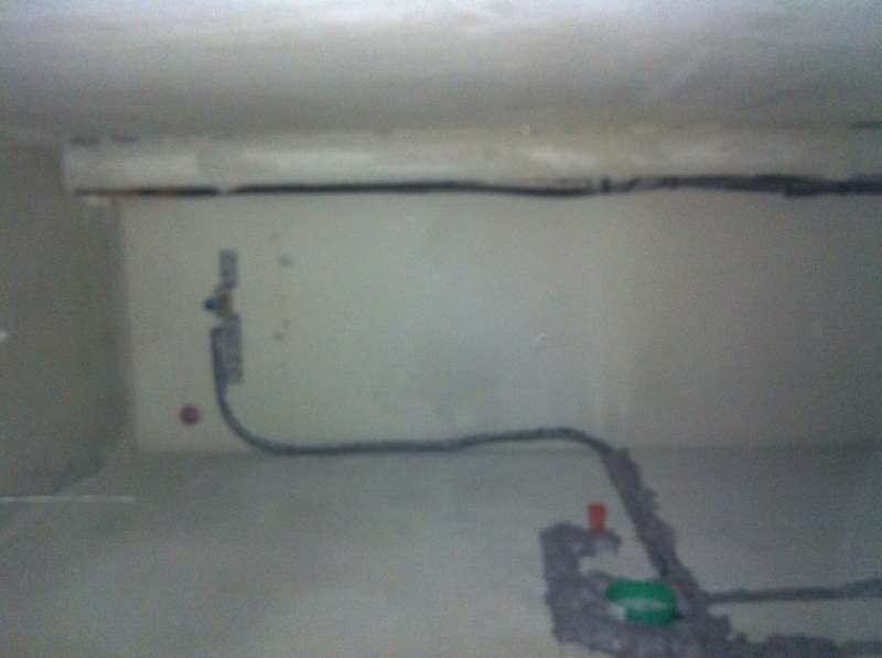

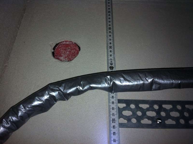

    wir haben uns viele Gedanken zu unserem Badezimmer gemacht und nun hat es der Elektriker geschafft, die Verteilerdose für einen Rollladenmotor innerhalb unserer Duschkabine zu platzieren. Das zugehörige Fenster liegt neben der Duschwand. Grundsätzlich kein Vorwurf an den Elektriker. Hätte er gewusst, dass dort die Dusche liegen würde, hätte er die Dose dort sicher nicht hingelegt.
    Unterkante Verteilerdose: 2,42 m über Rohfußboden
    Wasserauslass: 2,30 m über Rohfußboden Fußbodenaufbau ca. 15 cm
    Nach meinem Kenntnisstand darf die Verteilerdose oberhalb 2,25 m liegen. Das ist rein formal erfüllt.
    Hat die Höhe des Wasserauslasses auch noch eine Bedeutung?

  13. Dusche: Position von Zapfstelle und Verteilerdose
    Zapfstelle, Dose, wo sitzt was?
    Jetzt habe ich mir gerade die Fotos noch einmal angeschaut. Sind die vielleicht falsch herum eingestellt? Das kann man so genau nicht sehen oder nur erahnen!
    Wo ist die Dose, wo die Zapfstelle?
    Was von beiden ist an der höchsten Stelle angeordnet? Was von beiden ist höher?
    Wie weit sind die von einander entfernt?
    So circa 20 cm bis oberhalb der Zapfstelle müsste abgedichtet werden (unbedingt Herstellerrichtlinien des Putzherstellers / Gipsplattenherstellers beachten / kann ggf. von Hersteller zu Hersteller abweichen)!
    Liegt die Dose denn dann vielleicht in dem abzudichtenden Bereich?
    Guckst Du hier ...
