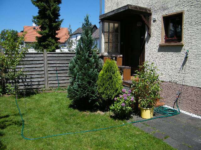

Hallo Bau-Experten,
im April 2012 lassen wir an unserem alten Haus (BJ 1950) die Fassade dämmen. Die Dämmstoffstärke wird 16 cm betragen.
Folgende Installationen sind vorhanden und sollen weiter verwendet werden:
  • a) Außenbeleuchtung
  • b) Klingel/Sprechanlage
  • c) WC-Lüfter
  • d) Außenwasserhahn
  • e) Antennendose und 2 Steckdosen an der Terrasse
Für Elektroinstallationen sind z.Z. die normalen schwarzen Unterputzdosen verwendet worden. Die meisten Installstionen erfolgten zwischen 2000 und 2005.
Welche Dosen dürfen in die Dämmung gesetzt werden  -  die Gleichen oder gar die orangen Hohlwanddosen? Gibt es für 16 cm Verlängerung für die bestehenden schwarzen Dosen für e)?
Für a) gehe ich davon aus, dass ich ein neues Kabel ziehen muss, da z.Z. nur ca. 10 cm zwischen Putz und Lampe sind, oder ist es hier sinnvoller bzw. erlaubt, eine Unterputzdose in die Dämmung zu setzen?
Bei c) und d) müssen auf jeden Fall Verlängerungen ran. Das bisherige Lüfterrohr c) endet mit dem Putz. Gibt es hier Manschetten zum Aluflexrohrverlängern? Der Wasserhahn d) ist in eine gelöteten Cu-Manschette 3/4" geschraubt. Wenn ich hier eine Schraubverlängerung verwende, hätte ich einen Cu-Fe-Übergang, das wäre unedler. Gibt es auch Verlängerungen aus Messing? Sollte besser ein Stück Cu zwischengelötet werden?
LG Steffen
