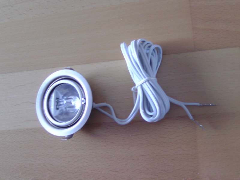

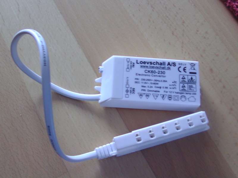

ich habe einen neuen spiegelschrank für das Badezimmer (zuvor hatte ich einen uralten allibert - da war Steckdose und Licht drin eingebaut und man musste nur das dreiadrige Teil anschließen ...), dieser neuer Schrank hat jedenfalls nur zwei spots dabei (Bild 1) und einen "electronic converter" (Bild 2) ... okay ... wenn ich also nur Lampen wollte, wäre es klar - ich schraube diesen converter auf und schließe da die Kabel an.
aber ehlrich gesagt, ohne Steckdose bin ich im Badezimmer ja doch ziemlich aufgeschmissen.
ist es also möglich, da irgend einen Verteiler reinzumachen, damit ich eine Steckdose habe und die beiden Lampen einschalten kann (mit einem Schalter)?

⚠️ WICHTIG: LED-Treiber ("electronic converter") bieten keinen elektrischen Schutz – sie ersetzen keinerlei normkonforme Schutzmaßnahmen.

⚠️ Korrektur: Ein "electronic converter" ist kein Ersatz für eine fachgerechte Installation – er dient lediglich der Spannungswandlung (z. B. 230 V auf 12 V) und bietet keinerlei Schutz gegen Berührungs- oder Fehlerströme.
