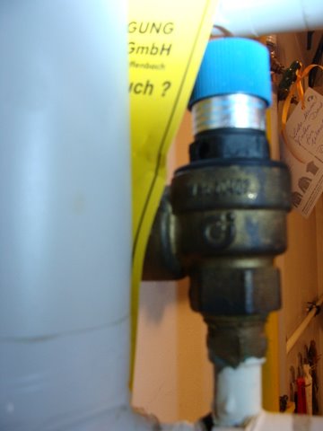

ich benötige ein neues Sicherheitsventil für den Warmwasserboiler.

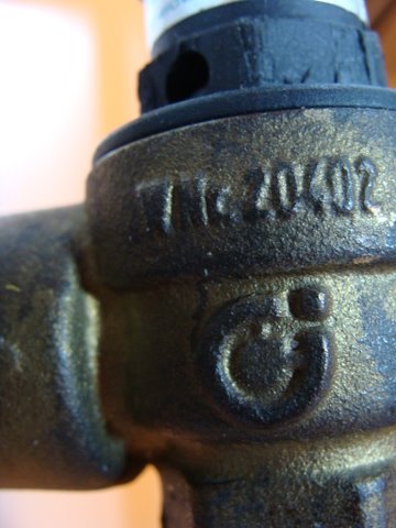

Ich kann den Hersteller nicht identifizieren. Es ist nur ein Firmenlogo auf dem Messingteil:
sieht aus wie eine Kombination aus großen C und einintegrierten kleinen Quadrat (ich kann gerne Detailsfotos schicken).
Weiter steht da noch WN c 20402.

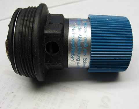

Auf der Patrone steht: TÜV SV 86 675 1/2" W
Ich kann leider kein anderes Ventil einbauen, weil die Rohre fest einmontiert sind. Es kommt nur ein Patronenwechsel
in Frage, aber keine andere (von anderem Harsteller) wird da passen. Ich werde gerne auch ganzes Ventil kaufen, um
die Patrone zu bekommen.
Kann mir jemand von Euch behilflich sein?

Sicherheitsventil 1/2 Zoll – Austausch im Baumarkt möglich
1/2"-SV gibt's in jedem (zweiten) Baumarkt
und die werden als ganzes gewechselt. -
Installation anpassen: Sicherheitsventil Warmwasserboiler
Wenn die Installation das nicht hergibt,
dann ist die Installation eben zu ändern 🙂 ) -
Caleffi Sicherheitsventil – Kein Patronenwechsel mehr möglich!
Hallo Markus Knoll, Hallo Ralf Schmidbauer, vielen Dank für ...
vielen Dank für Eure rasche Antworten. Ich werde, wie ich sehe
die Rohre entfernen müssen und das neue Ventil als ganzes einbauen.
Das Ventil ist übrigens von Caleffi, aber da gibt es keine austauschbare Patronen mehr (TÜV Bestimmungen!)
Viele Grüße aus Hessen
Jan -
