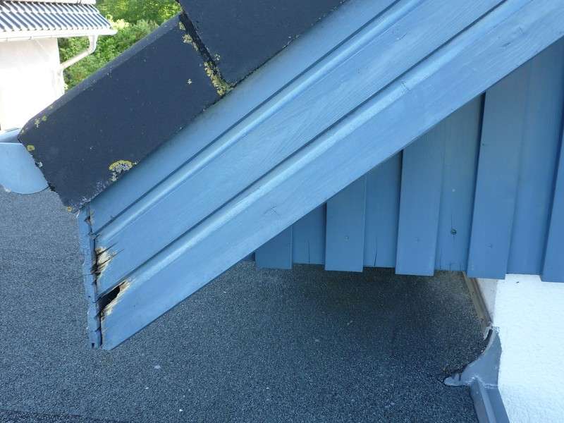

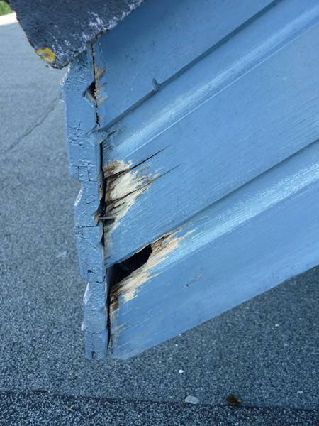

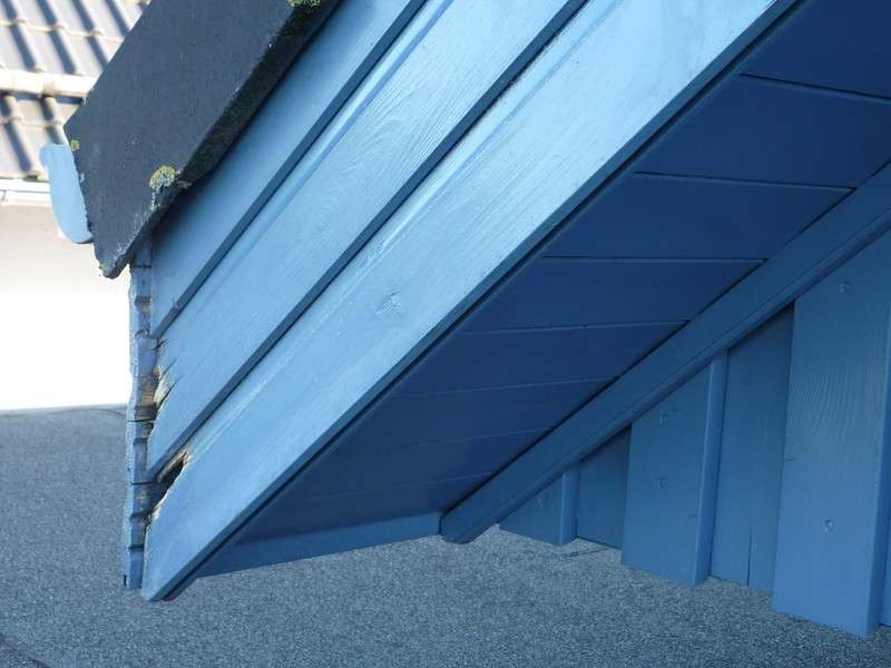

Das Haus wurde vor 13 Jahre gebaut und steht Giebelseitig zur Wetterseite. Das Holz wurde vom Werk aus beidseitig gestrichen und von mir alle 3-4 Jahre mit Osmo Landhausfarbe und klare Wetterschutz gestrichen. Jetzt habe ich festgestellt das an den Ecken das Holz gefault ist. Wer kann mir weiter helfen.

    Ich sehe, dass Ihr Giebelkasten nach 13 Jahren fault, obwohl Sie ihn regelmäßig gestrichen haben. Das deutet auf ein tieferliegendes Problem hin.
    Mögliche Ursachen:
    • Konstruktiver Holzschutz: Unzureichender Schutz durch fehlende Hinterlüftung oder falsche Materialwahl.
    • Feuchtigkeit: Eindringen von Regenwasser durch undichte Stellen oder Spritzwasser vom Dach.
    • Schadhafte Anstriche: Beschädigte oder ungeeignete Anstriche, die das Holz nicht ausreichend schützen.
    • Pilzbefall: Holzzerstörende Pilze, die sich im feuchten Holz ansiedeln.
    🔴 Gefahr: Fortgeschrittene Fäulnis kann die Statik der Giebelkonstruktion beeinträchtigen und zu Folgeschäden führen.
    👉 Handlungsempfehlung: Lassen Sie die betroffene Stelle von einem Zimmerer oder Holzschutzexperten begutachten. Dieser kann die Ursache der Fäulnis feststellen und geeignete Sanierungsmaßnahmen empfehlen.
    Der vorliegende Sachverhalt beschreibt eine typische Problematik bei Holzverkleidungen an Giebelseiten, die der Witterung ausgesetzt sind. Trotz regelmäßiger Pflege mit Osmo-Produkten alle 3-4 Jahre ist es an den Ecken zu Fäulnis gekommen, was auf eine unzureichende Abdichtung oder konstruktive Schwachstellen hindeutet.
    🔴 Gefahr: Die Fäulnis an den Ecken deutet auf eindringende Feuchtigkeit hin, die sich unter der Farbe ausbreitet und das Holz von innen zerstört. Dies kann zu einem strukturellen Versagen der Verkleidung führen und langfristig die Bausubstanz gefährden, insbesondere wenn Wasser hinter die Verkleidung gelangt.
    ➕ Ergänzung: Die Ursache liegt wahrscheinlich in mangelhaften Eckverbindungen oder fehlenden Hinterlüftungen. Bei Giebelseiten zur Wetterseite ist eine fachgerechte Abdichtung der Stöße und ein ausreichender Abstand zur Fassade entscheidend, um Staunässe zu vermeiden. Zudem sollte die Farbe regelmäßig auf Risse geprüft werden.
    ⚠️ Korrektur: Die Annahme, dass regelmäßiges Streichen allein ausreicht, ist trügerisch. Ohne eine professionelle Überprüfung der Konstruktion und der Abdichtungen kann die Fäulnis fortschreiten, selbst wenn die Oberfläche intakt erscheint. Eine bloße Neubeschichtung ohne Sanierung der betroffenen Stellen ist kontraproduktiv.
    👉 Handlungsempfehlung: Beauftragen Sie umgehend einen zertifizierten Fachbetrieb für Holzschutz oder einen Bausachverständigen. Lassen Sie die betroffenen Ecken öffnen, das faule Holz entfernen und die Ursache (z.B. fehlende Tropfkanten oder undichte Fugen) identifizieren. Eine fachgerechte Sanierung mit geeigneten Holzschutzmitteln und einer verbesserten Hinterlüftung ist unerlässlich, um weitere Schäden am Gebäude zu verhindern.
    Die Beschreibung deutet auf eine fortgeschrittene biologische Holzzerstörung hin, verursacht durch langanhaltende Feuchtigkeitsbelastung an den Giebelseiten – einer besonders exponierten und wind- sowie regenbelasteten Bauzone. Die regelmäßige Oberflächenbeschichtung mit Osmo-Landhausfarbe und klarem Wetterschutz hat offensichtlich nicht verhindert, dass Feuchtigkeit an den Kanten und Ecken eindringen und dort verbleiben konnte, was ideale Bedingungen für holzzerstörende Pilze schafft.
    🔴 Gefahr: Faulnis im Holz bedeutet einen irreversiblen Verlust der Tragfähigkeit und Stabilität – insbesondere an konstruktiv wichtigen Stellen wie Giebelseiten, wo statische Lasten abgeleitet werden. Unbemerkt fortschreitende Fäulnis kann zu plötzlichem Versagen von Bauteilen führen.
    🔴 Gefahr: Die feuchte Umgebung begünstigt zudem die Bildung von Schimmelpilzen, die gesundheitliche Risiken für die Bewohner darstellen können – insbesondere bei Innenraumnähe oder Luftaustausch über Fugen.
    ⚠️ Korrektur: Eine reine Oberflächenbeschichtung ist bei exponierten Holzkonstruktionen keine ausreichende Feuchteschutzmaßnahme; entscheidend ist die konstruktive Entwässerung, Hinterlüftung und die Vermeidung von Wasserstau – nicht die Häufigkeit des Anstrichs.
    ➕ Ergänzung: Die Ursachen liegen wahrscheinlich in mangelnder Hinterlüftung, fehlenden oder verstopften Entwässerungsrinnen, unzureichendem Überstand der Verkleidungselemente oder fehlender Abschlussprofile an den Ecken, die Wasser ableiten müssten.
    ➕ Ergänzung: Die Werkseitige Beidseitig-Beschichtung ist bei Außenholz kontraproduktiv, da sie die Diffusion von Feuchtigkeit aus dem Holzkern behindert und so die Trocknung verhindert – ein einseitiger Schutz (nur Außenseite) mit diffusionsoffenen Systemen wäre fachlich korrekter.
    👉 Handlungsempfehlung: Beauftragen Sie unverzüglich einen zertifizierten Sachverständigen für Holzschäden (z. B. nach DINAbk. 4074 oder mit Zertifizierung durch die Deutsche Gesellschaft für Holzforschung), der die Ausdehnung der Fäulnis mittels Resistograph oder Pilz-DNA-Analyse prüft und eine statisch gesicherte Sanierungskonzeption erstellt – eine bloße Nachbesserung des Anstrichs ist nicht ausreichend und gefährlich.
