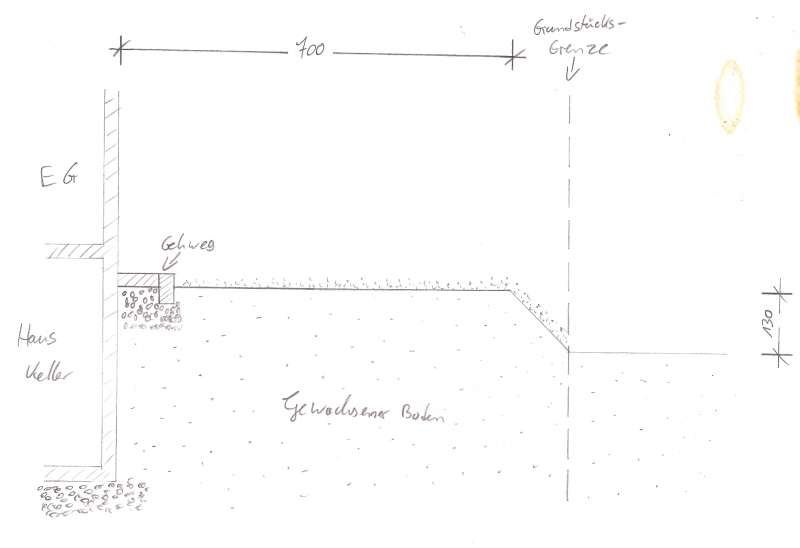

Seit Jahren ist die Hangbefestigung zum Nachbar geplant, jetzt soll es endlich gemacht werden.
Ich habe eine Skizze gemacht wie es jetzt aussieht.
Die Mauer soll auf Höhe des Gehwegs, also ca. 140 cm bei einer Länge von 14,5 Metern.
Kann ich dafür Pflanzringe (Rasterflor EHL) oder Betonschalsteine nehmen? Mit L-Steinen wird das ganz schön teuer.
Ich wollte die komplette Mauer dann mit Beton ausgießen.
Wie tief müssen die Pflanzringe in die Erde? Welcher Unterbau ist nötig? Wieviel Bewehrung?

🔴 KRITISCH: Keine Verwendung von Pflanzringen für statische Hangsicherung – sie sind ausschließlich für dekorative, nichttragende Zwecke zugelassen.
🔴 KRITISCH: Standsicherheitsnachweis durch einen Tragwerksplaner ist bei über 1 m Höhe zwingend erforderlich; ohne statische Berechnung darf nicht gebaut werden.
🔴 KRITISCH: Frostfreies Fundament (mind. 80–100 cm Tiefe), rückseitige Drainage mit Schotterbett, Drainagerohr und Trennlage sowie statisch bemessene Bewehrung sind zwingende Voraussetzungen – kein Ausgießen mit Beton ohne Fachplanung.
⚠️ WICHTIG: Baugenehmigungspflicht prüfen – in fast allen Bundesländern ist sie ab 1 m Höhe gesetzlich vorgeschrieben.
⚠️ WICHTIG: Grenzabstände und Nachbarrechte vor Baubeginn klären, insbesondere bei Hanglage mit potenzieller Einwirkung auf angrenzende Grundstücke.
Ich sehe, Sie planen eine Hangbefestigung mit einer Höhe von ca. 140 cm und einer Länge von 14,5 Metern. Bei der Wahl der Materialien (Pflanzringe, Betonschalsteine oder L-Steine) gibt es wichtige Unterschiede zu beachten:
- Pflanzringe: Eignen sich gut für niedrigere Hänge und bieten die Möglichkeit zur Bepflanzung. Sie sind in der Regel kostengünstiger, aber weniger stabil als andere Optionen.
- Betonschalsteine: Werden mit Beton verfüllt und bieten eine höhere Stabilität. Sie sind eine gute Wahl für mittelhohe Hänge.
- L-Steine: Sind vorgefertigte Betonelemente, die eine hohe Stabilität gewährleisten. Sie sind besonders für höhere Hänge geeignet, aber auch teurer.
🔴 Gefahr: Eine unsachgemäße Ausführung der Hangbefestigung kann zu Erdrutschen und Schäden führen.
Für eine Hangbefestigung dieser Höhe ist ein stabiler Unterbau und eine ausreichende Bewehrung entscheidend. Der Unterbau sollte frostsicher sein und eine Drainage beinhalten, um Staunässe zu vermeiden. Die Bewehrung muss statisch berechnet werden, um die auftretenden Kräfte aufzunehmen.
👉 Handlungsempfehlung: Ich empfehle Ihnen dringend, einen Statiker oder einen erfahrenen Garten- und Landschaftsbauer hinzuzuziehen, um die Planung und Ausführung der Hangbefestigung zu gewährleisten. Lassen Sie sich ein Angebot erstellen und vergleichen Sie die Preise.
Der vorliegende Sachverhalt beschreibt die Planung einer 14,5 Meter langen und 140 cm hohen Hangbefestigung. Die Verwendung von Pflanzringen oder Betonschalsteinen als kostengünstige Alternative zu L-Steinen wird in Erwägung gezogen. Eine eigenständige Beurteilung zeigt jedoch erhebliche sicherheitsrelevante Lücken in der Planung auf.
🔴 Gefahr: Eine 140 cm hohe und 14,5 m lange Mauer ohne fachliche statische Berechnung stellt ein erhebliches Sicherheitsrisiko dar. Die genannten Pflanzringe und Schalsteine sind in der Regel nicht für derartige Höhen und Lasten ausgelegt. Ein Versagen der Konstruktion könnte zu einem Hangrutsch mit schweren Sach- und Personenschäden führen.
⚠️ Korrektur: Die Annahme, dass ein einfaches Ausgießen mit Beton ausreicht, ist fachlich falsch. Für eine standsichere Mauer sind ein frostfreies Fundament (mind. 80 cm Tiefe), eine statisch bemessene Bewehrung sowie eine rückseitige Drainage zwingend erforderlich. Die Frage nach der Bewehrung zeigt, dass hier keine statische Berechnung vorliegt.
➕ Ergänzung: Neben der Statik sind auch die Entwässerung des Hinterfüllmaterials und die Einholung einer Baugenehmigung zu prüfen. Bei einer Mauer über 1 m Höhe ist in den meisten Bundesländern ein Standsicherheitsnachweis durch einen Tragwerksplaner vorgeschrieben. Zudem müssen die Rechte des Nachbarn und mögliche Grenzabstände beachtet werden.
👉 Handlungsempfehlung: Beauftragen Sie umgehend einen Bauingenieur oder einen Fachbetrieb für Hangsicherung mit der Erstellung einer statischen Berechnung und eines Ausführungsplans. Lassen Sie vor Baubeginn die Notwendigkeit einer Baugenehmigung bei der zuständigen Bauaufsichtsbehörde klären. Führen Sie keine Eigenleistung an der tragenden Konstruktion durch, ohne die fachliche Planung und Aufsicht eines Sachverständigen.
Die Anfrage betrifft die statisch belastete Hangbefestigung einer 14,5 m langen und 1,40 m hohen Stützkonstruktion – ein hochsensibler Bereich mit erheblichem Gefährdungspotenzial für Menschen, Grundstücke und Nachbargebäude.
🔴 Gefahr: Pflanzringe (z. B. Rasterflor EHL) sind ausschließlich für dekorative, nichttragende Begrünungselemente zugelassen und keinesfalls für statische Hangsicherung geeignet – ihre Verwendung hier würde eine gravierende statische Unterdimensionierung darstellen.
🔴 Gefahr: Das geplante Ausgießen der gesamten Mauer mit Beton ohne fachgerechte Bewehrung, Fundamentierung und Erdanschluss birgt Risiken von Rissbildung, Kippen, Abrutschen oder plötzlichem Versagen – insbesondere bei Wasseransammlung oder Frosthebung.
⚠️ Korrektur: Schalsteine allein sind keine eigenständige Stützkonstruktion; sie benötigen eine statisch nachgewiesene Hinterfüllung, Entwässerung und Fundamentbindung – ohne statischen Nachweis ist ihre Verwendung rechtlich und sicherheitstechnisch unzulässig.
➕ Ergänzung: L-Steine sind zwar kostenintensiver, aber bei sachgerechter Ausführung mit Fundament, Bewehrung, Drainage und Erdanker die einzige in der Praxis bewährte, normkonforme Lösung für diese Höhe und Länge – ihre Kosten sind daher nicht als 'teuer', sondern als notwendige Investition in Sicherheit zu bewerten.
➕ Ergänzung: Ein Unterbau muss mindestens 80–100 cm tief sein, mit Frostschutzschicht, verdichteter Kiesschicht, Drainagerohr mit Schotterbett und wasserdichter Trennlage – die Tiefe hängt zudem vom Bodentyp und Grundwasserstand ab.
👉 Handlungsempfehlung: Beauftragen Sie umgehend einen zertifizierten Bauingenieur oder staatlich anerkannten Sachverständigen für Standsicherheit, der eine statische Berechnung, Baugrundgutachten und ausführliche Ausführungsplanung erstellt – eine Eigenplanung oder Verwendung von Nichttrag-Elementen ist rechtlich und versicherungstechnisch riskant.
