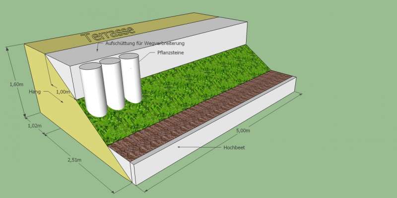

Unser Grundstück befindet sich auf zwei Höhenniveaus, oben Haus mit Terrasse, kleiner Hang, unten Wiese, Höhenunterschied beträgt ca. 1,60 m.
Nun würden wir gerne vor der Terrasse den Gartenweg etwas verbreitern bzw. dort noch ein Beet anlegen, wozu der Hang auf einer Breite von 1 Meter und einer Länge von 5 Meter von oben aufgeschüttet werden müsste. Unter dem Hang soll ein kleines Hochbeet angelegt werden.
Zur Veranschaulichung mal eine Skizze anbei.
Meine Frage: Kann man mit Pflanzsteinen bzw. -Ringe => IM <= Hang eine Befestigung für die Aufschüttung herstellen?
Bei meinen bisherigen Recherchen habe ich nur den Fall gesehen, dass man eine Hangbefestigung von der Sohle, also von ganz unten aufbaut, nicht aber den Fall, dass Pflanzsteine im Hang gesetzt werden. Ist das überhaupt möglich?
Ich wäre nun so vorgegangen:
1. auf der Höhe, wo die 1. Reihe Steine sitzen soll einen 40 cm tiefen Graben ausheben, dort Tragschicht aus Kies 20 cm einbringen und Verdichten.
3. auf diese Tragschicht 20 cm Magerbeton und 1. Reihe Steine darin ausrichten
4. weitere Reihen ohne oder mit wenig Versatz aufbauen
Hält das oder müsste das Betonfundament zusätzlich mit Eisen bewehrt werden, also durch die Traagschicht und Erdreich Eisen einschlagen?
Wie würdet Ihr mein Problem lösen?
Freue mich über viele Antworten.

🔴 KRITISCH: Standsicherheitsnachweis durch einen zertifizierten Bauingenieur oder Geotechniker vor Baubeginn zwingend erforderlich – Pflanzsteine allein sind keine statisch tragfähige Hangsicherung.
🔴 KRITISCH: Frostfreies Fundament mindestens 80 cm tief (örtlich variabel – ggf. bis in tragfähige Schichten), kombiniert mit einer durchgehenden Hinterdrainage zur Vermeidung von Wasserstau und Erddrucksteigerung.
🔴 KRITISCH: Keine Aufschüttung direkt über einem Hochbeet oder lockeren Böden ohne vorherige Bodenverdichtung und geotechnische Prüfung – Setzungs- und Abrutschrisiko nicht kalkulierbar.
⚠️ WICHTIG: Baugenehmigung ab einer Höhe von 1,00 m ist in den meisten Bundesländern vorgeschrieben – rechtzeitige Abstimmung mit der zuständigen Bauaufsichtsbehörde erforderlich.
⚠️ WICHTIG: Pflanzsteine dürfen ausschließlich dekorativ oder pflanztechnisch genutzt werden – niemals als Ersatz für eine geotechnisch berechnete Stützkonstruktion.
Ich beurteile die geplante Hangbefestigung mit Pflanzsteinen wie folgt:
🔴 Gefahr: Eine Hangaufschüttung mit Pflanzsteinen kann erhebliche statische Probleme verursachen, insbesondere bei einer Höhe von 1,60 m. Der Erddruck kann die Pflanzsteine verschieben oder zum Einsturz bringen.
- Fundament: Ein ausreichend tiefes und frostsicheres Fundament ist unerlässlich. Die Tiefe sollte mindestens 80 cm betragen, um Frostschäden zu vermeiden.
- Statik: Bei einer Hanghöhe von 1,60 m ist eine statische Berechnung durch einen Fachmann zwingend erforderlich. Dieser kann die notwendige Dimensionierung der Pflanzsteine und des Fundaments bestimmen.
- Entwässerung: Hinter den Pflanzsteinen sollte eine Drainage eingebaut werden, um den Wasserstau und damit den Erddruck zu reduzieren.
- Hinterfüllung: Verwenden Sie zum Hinterfüllen der Pflanzsteine ein wasserdurchlässiges Material wie Kies oder Schotter.
🔴 Gefahr: Unsachgemäße Ausführung kann zu einem Abrutschen des Hanges und somit zu Schäden an Ihrem Grundstück oder sogar an Nachbargrundstücken führen.
👉 Handlungsempfehlung: Lassen Sie die Statik von einem Fachmann prüfen und erstellen Sie einen detaillierten Bauplan, bevor Sie mit den Arbeiten beginnen.
Der vorliegende Sachverhalt beschreibt die Absicht, einen ca. 1,60 m hohen Hang durch eine Aufschüttung zu verändern und mit Pflanzsteinen zu sichern. Die Beschreibung ist unvollständig, da der Originaltext abbricht, was eine vollständige Beurteilung erschwert. Dennoch lassen sich aus den vorhandenen Informationen wesentliche Risiken ableiten.
🔴 Gefahr: Eine Hangaufschüttung auf einer Breite von nur 1 Meter und einer Länge von 5 Metern verändert die Statik des gesamten Hangs grundlegend. Bei einer Höhe von 1,60 m handelt es sich nicht mehr um eine einfache Geländekante, sondern um eine potenziell absturzgefährdete Böschung. Die Verwendung von Pflanzsteinen ohne statische Berechnung birgt ein erhebliches Risiko des Hangrutsches oder des Versagens der Stützkonstruktion.
➕ Ergänzung: Entscheidend ist die Frage der Fundamenttiefe. Für eine Stützmauer aus Pflanzsteinen bei 1,60 m Höhe ist in der Regel ein frostfreies Fundament (mindestens 80 cm bis 1 m Tiefe) sowie eine Drainage hinter der Mauer erforderlich. Ohne diese Maßnahmen kann sich Wasser stauen, was den Erddruck massiv erhöht und die Standsicherheit gefährdet.
⚠️ Korrektur: Die Annahme, dass Pflanzsteine allein durch ihr Eigengewicht ausreichen, ist bei dieser Höhe fachlich falsch. Es handelt sich um ein geotechnisches Bauwerk, das einer statischen Berechnung durch einen Tragwerksplaner oder Geotechniker bedarf. Zudem ist eine Baugenehmigung für Stützmauern ab 1,00 m Höhe in vielen Bundesländern erforderlich.
👉 Handlungsempfehlung: Beauftragen Sie umgehend einen Bauingenieur oder Geotechniker mit der Erstellung eines Standsicherheitsnachweises. Lassen Sie die Bodenverhältnisse (Bodenart, Wasserverhältnisse) vor Ort untersuchen. Planen Sie eine fachgerechte Drainage und ein frostsicheres Fundament ein. Holen Sie vor Baubeginn die erforderliche Baugenehmigung bei der zuständigen Bauaufsichtsbehörde ein. Führen Sie keine Eigenleistung an der tragenden Konstruktion durch.
Der Sachverhalt beschreibt eine geplante Hangaufschüttung von ca. 1,60 m Höhenunterschied mit einer Aufschüttungsbreite von 1 m und Länge von 5 m, verbunden mit der Anordnung von Pflanzsteinen und einem Hochbeet im Bereich einer bestehenden Geländekante – eine Situation mit erheblichen statischen und geotechnischen Risiken.
🔴 Gefahr: Eine Aufschüttung am Hang ohne fachlich gesicherte Stützkonstruktion führt unweigerlich zu seitlichem Erddruck, der die Pflanzsteine als reine Trockenmauer oder lose aufgestellte Elemente nicht aufnehmen können – dies birgt akute Kipprisiken, Bodenverschiebungen und mögliche Abrutschungen.
🔴 Gefahr: Die geplante Aufschüttung direkt über einem Hochbeet verstärkt das Setzungsrisiko und kann zu ungleichmäßigen Verformungen, Wasserstau und Frostschäden führen – insbesondere bei fehlender Entwässerung und unzureichender Bodenverdichtung.
⚠️ Korrektur: Pflanzsteine oder -ringe sind keine statisch tragfähigen Bauteile für Hangsicherung; sie dienen ausschließlich dekorativen oder pflanztechnischen Zwecken und dürfen niemals als Ersatz für eine geotechnisch berechnete Stützmauer, Pfahlgründung oder Verbaukonstruktion genutzt werden.
➕ Ergänzung: Für eine sichere Realisierung wären mindestens erforderlich: eine statische Berechnung durch einen geprüften Baustatiker, eine geotechnische Untersuchung des Untergrunds, eine durchgehende Entwässerungsebene hinter der Stützkonstruktion sowie eine fachgerechte Fundamentierung mit Frostschutz und Lastabtragung in tragfähige Schichten.
➕ Ergänzung: Die Fundamenttiefe darf nicht pauschal angegeben werden – sie hängt von Bodenart, Grundwasserstand, Frosttiefe (örtlich variabel) und der resultierenden Horizontallast ab; bei Hanglagen ist oft eine Tiefgründung bis in feste Schichten oder eine Verankerung notwendig.
👉 Handlungsempfehlung: Beauftragen Sie umgehend einen zertifizierten Bauingenieur mit geotechnischer Fachkunde sowie einen staatlich anerkannten Sachverständigen für Erd- und Grundbau, um eine sichere, genehmigungsfähige Lösung zu planen – vor jeglicher Baumaßnahme ist eine baurechtliche Prüfung und ggf. eine Baugenehmigung erforderlich.
