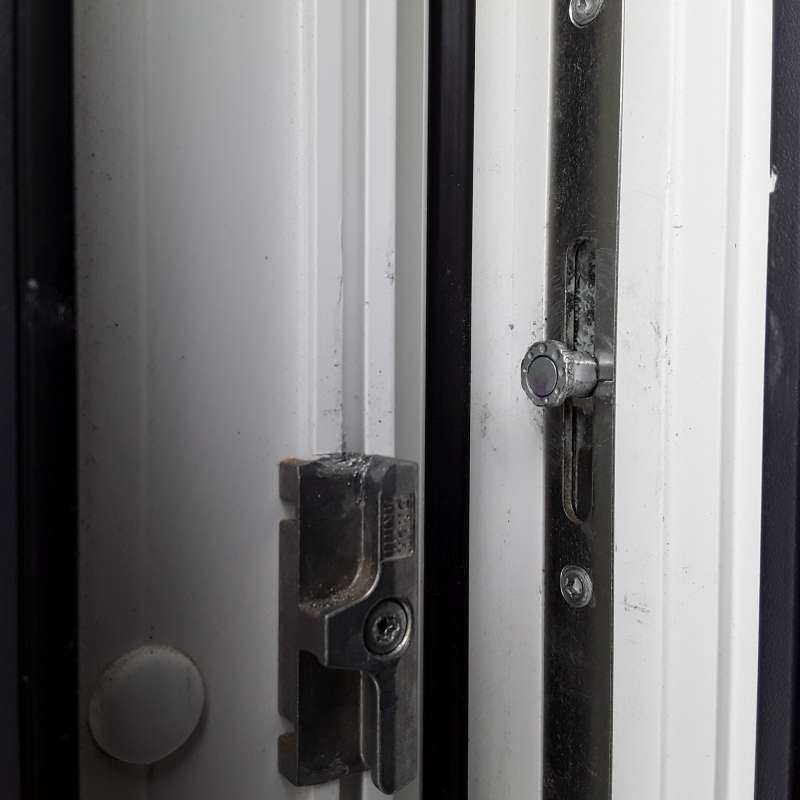

    ich komme beim Einstellen des Anpressdrucks bei einer Terrassentür nicht weiter, weil sich der Pilzzapfen nicht in der Höhe verstellen lässt. Es zieht kalte Luft rein an der Scharnierseite in der Mitte der Tür. Der Zapfen hat weder eine Öffnung für einen Imbuss noch für Schlitz oder Kreuzschlitz. Der Zapfen lässt sich drehen mit einer Kombizange. Die Schraube bleibt aber leider an der selben Position. Der Flügel lässt sich bei geschlossener Tür merklich vom Rahmen abziehen. Es handelt sich um eine zweiflüglige Terrassentür der Fa. Meissner Fenstertechnik. 3 Jahre alt. Foto des Zapfens anbei. Würde mich über ein Tipp sehr freuen.
    Danke und viele Grüße
    Michael Hallo, der Zapfen muss nicht "in der Höhe" sondern, für die Erhöhung des Anpressdruckes, seitlich verstellt werden.
    Wenn Sie sich das Teil genau ansehen stellen Sie fest, dass der Zapfen exzentrisch (nicht mittig) gelagert ist.
    Es gibt Zapfen die sich auch Ohne Schraubenzieher/Inbus verstellen lassen, dazu müssen diese etwas vom Beschlagschiene weg angehoben und entsprechend um die exentrische Achse gedreht werden. Je geringer der Abstand zur Flügelkante um so höher der Anpressdruck.
    Möglicherweise haben Sie durch den gewaltsamen Einsatz der Kombizange den Verstellmechnismus zerstört. Da hilft nur das Beschlagteil am Fensterflügel (durch einen Fachmann) austauschen zu lassen.
    Etwas Fett an den beweglichen Beschlagteilen (generell) und eine Reinigung kann auch nicht schaden.
    Viel Erfolg und Gruß
    Was der Schrage da geschrieben hat, ist schon richtig. Zerstört, glaube ich allerdings nicht, das kann man auch mit der Hand prüfen, ob es an dem so ist.
    Was aber sein kann, auch dass gibt es, dass der Pilzkopf zu kurz ist und nicht ausreichend lang genug ist, um bis in die Schließung hinein zu reichen. Dies passiert, wenn zwischen Flügel- und Blendrahmen (Flügelrahmen, Blendrahmen)  -  sei es durch den unsachgemäßen Einbau oder durch Produktionsfehler  -  zu viel Luft vorhanden ist.
    Ich würde das Fenster bzw. die Fenstertüre austauschen lassen, die Haftung für Mängel ist ja noch nicht abgelaufen. Dafür allerdings Voraussetzung ist, dass Sie einen Wartungsvertrag abgeschlossen haben.

    vielen Dank für Ihre Hilfe. Jetzt erst verstehe ich das Prinzip.
    Das Drehen des Zapfen funktioniert. Es führt den Flügel aber tatsächlich nicht mehr näher an den Rahmen. Auffällig ist, dass der Zapfen in der Höhe deutlich weiter (ca. 0,7 cm) von dem Beschlag entfernt ist als bei den anderen Terrassentüren gleicher Bauart. Daher dachte ich, dass man den Zapfen durch das Drehen um 0,5 bis 1 cm näher an den Beschlag bringen könnte. Die Terrassentür war nach dem Einbau sehr schwergängig und klemmte beim Betätigen des Griffes, so als wenn etwas kurz vor dem Durchbrechen ist. Wir haben sie dann von der Firma nachstellen lassen, die die Fenster eingebaut hat. Es hat  -  im Vergleich zum Einstellen der anderen Fenster  -  lange gedauert bis sie wieder gängig war. Danach kam aber direkt die Luft rein. Bis zum Winter hat es nicht gestört. Jetzt zieht es deutlich und das in einem Neubau. Der Chef der Firma ruft nicht zurück. Es hatte beim letzten Mal schon über ein halbes Jahr gedauert, bis jemand vorbei kam. Es ist immer unangenehm, wenn man dann eine andere Firma beauftragen muss, die die Fenster nicht eingebaut hat und die dann solche Dinge beheben muss. Nochmals vielen Dank und viele Grüße
