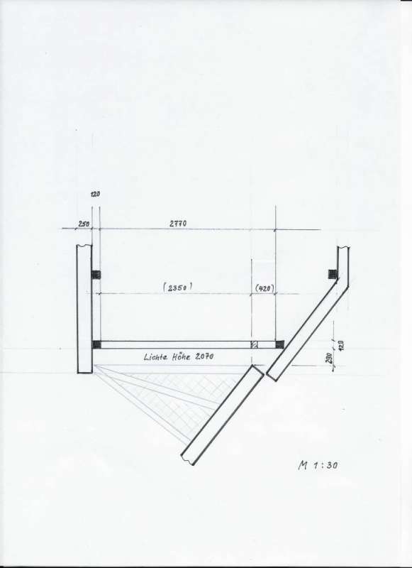

Schönen guten Tag,
ich habe mal eine Frage an die Experten hier. Ich möchte gerne die selbstgebaute 44 m² große Garage rückseitig mit Glas und Zugang zum rückwertigen Garten schließen. Der Boden ist gepflastert. Jetzt ist nur die Frage was ist die beste Lösung, da zwar eine gewisse Breite (2770 mm) gegeben ist, aber die Höhe mit 2070 mm doch etwas beschränkt ist.
Variante A: Ein Festfeld mit 770 mm und 2x1000 Doppelterrassentür (Vorteil: Dicht, Nachteil: der Rahmen nimmt Platz weg (oben und unten 80 mm)
Variante B: Glasschiebetür (Vorteil: Platzsparend, Nachteil nicht dicht)
Variante C: Wie Variante A, jedoch den Rahmen nicht in die Aussparung setzen sondern davor (Vorteile wie A und 70 mm Höhe rausgeholt, Nachteil: Dichtigkeit und Aussehen)
Was meint Ihr oder gibt es bessere Vorschläge?
Vielen Dank im Voraus!
Gruß Rheinlax

    Der Nutzer plant den rückseitigen Abschluss einer Garage mit einer Breite von 2770 mm und einer Höhe von 2070 mm, um einen Zugang zum Garten zu schaffen. Die vorgeschlagenen Varianten umfassen eine Doppeltür mit Festfeld, eine Glasschiebetür und eine außenliegende Rahmenmontage. Die Beurteilung konzentriert sich auf die bauliche Machbarkeit, Dichtigkeit und Sicherheit.
    ✅ Zustimmung: Die Analyse der Platzverhältnisse ist korrekt. Die Höhe von 2070 mm ist tatsächlich knapp bemessen, und die Rahmenhöhe von 80 mm reduziert die lichte Durchgangshöhe erheblich. Die Idee, den Rahmen vor die Öffnung zu setzen, ist ein pragmatischer Ansatz, um mehr Höhe zu gewinnen.
    ⚠️ Korrektur: Die Aussage, dass eine Glasschiebetür grundsätzlich nicht dicht ist, ist zu pauschal. Hochwertige Schiebetürsysteme mit Bürstendichtungen und Schwellen können durchaus wind- und regendicht sein. Allerdings sind sie oft weniger dicht als Drehflügeltüren und erfordern eine präzise Montage. Zudem ist bei einer Garage die Wärmedämmung meist sekundär, aber die Dichtigkeit gegen Nässe und Zugluft ist entscheidend.
    ➕ Ergänzung: Ein wichtiger Aspekt ist die Statik der Öffnung. Bei einer Breite von 2770 mm muss der Sturz über der Öffnung ausreichend dimensioniert sein, um die Last des Daches zu tragen. Bei einer selbstgebauten Garage sollte dies von einem Statiker geprüft werden. Zudem ist die Bodenbeschaffenheit (gepflastert) zu beachten: Eine Türschwelle muss fest und eben auf dem Pflaster aufliegen, was eine Unterkonstruktion oder ein Anpassen des Pflasters erfordert.
    🔴 Gefahr: Bei der Variante C (Rahmen vor der Öffnung) besteht ein erhöhtes Risiko für Undichtigkeiten an den Übergängen zwischen Rahmen und Mauerwerk. Ohne fachgerechte Abdichtung kann Feuchtigkeit eindringen und zu Schäden an der Bausubstanz führen. Zudem kann die Optik unbefriedigend sein, wenn der Rahmen nicht bündig abschließt.
    👉 Handlungsempfehlung: Lassen Sie die Statik des Sturzes von einem Fachmann prüfen, bevor Sie die Öffnung freilegen. Entscheiden Sie sich für eine hochwertige Doppeltür mit Festfeld (Variante A) oder eine geprüfte Schiebetür mit Dichtungen. Beauftragen Sie einen Fensterbauer mit der fachgerechten Montage und Abdichtung, insbesondere bei der Variante mit außenliegendem Rahmen. Holen Sie vorab Angebote von mindestens zwei Fachbetrieben ein, um Kosten und Machbarkeit zu vergleichen.

    Was soll denn durch die Tür hindurchgehen?
    Normalerweise nimmt man doch eine Tür mit 88,5 cm breitem Loch. Ggf. auch 1,01 m Breite.
    Hier kann man doch offenbar keine Tür wegen der Stufen nach außen aufklappen. Nach innen ist der Platz freizuhalten. Auch schlecht.
    Bleibt eigentlich nur eine Schiebetür. So was ist immer schlecht. Besonders als Außentür.
    Kann man die Stufen verändern?
