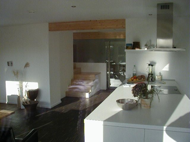

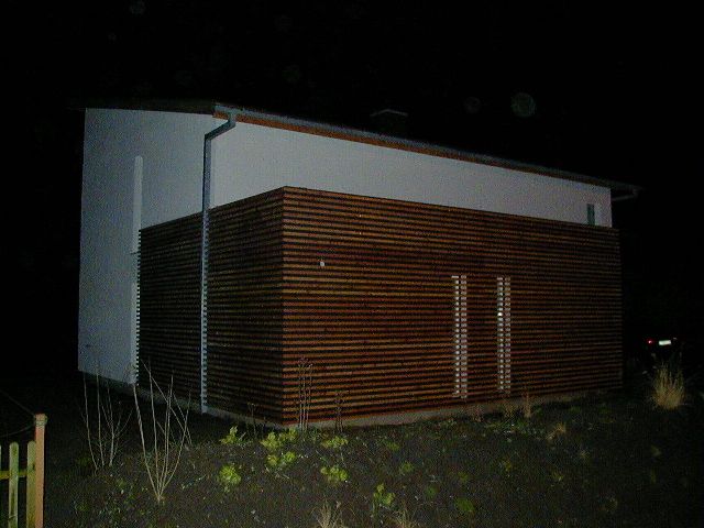

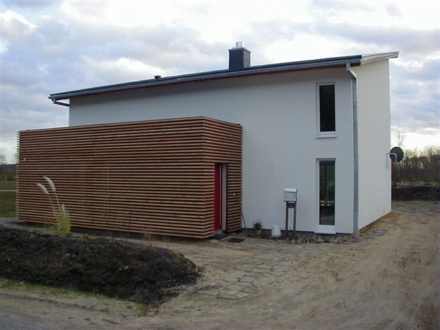

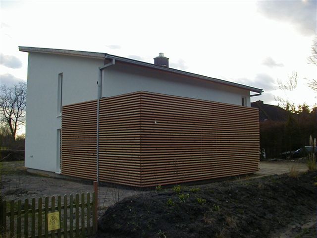

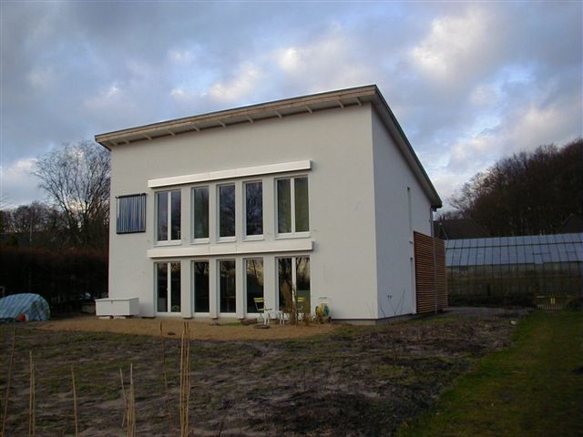

    ... Bild von einem ECO CASA Passivhaus in Holzrahmenbauweise, optisch ziemlich genau das, was die Thread-Starterin beschreibt
    • BAU.DE / BAU-Forum: 1. Bild zu Antwort "Holzrahmenbau: Optische Vielfalt für Passivhäuser" auf die Frage "Zweischalige Porenbeton-Außenwand: Aufbau, Schallschutz & Tragfähigkeit?" im BAU-Forum "Außenwände und Fassaden"
  7. Bild-Upload-Limitierung: Ein Bild pro Foren-Beitrag
    und noch ein Bild 😉
    ... weil ich pro Beitrag irgendwie nur eins reinkriege ...
    • BAU.DE / BAU-Forum: 1. Bild zu Antwort "Bild-Upload-Limitierung: Ein Bild pro Foren-Beitrag" auf die Frage "Zweischalige Porenbeton-Außenwand: Aufbau, Schallschutz & Tragfähigkeit?" im BAU-Forum "Außenwände und Fassaden"
  8. Ansichten Holzhaus: Alle Seiten im Blick!
    letztes Foto ...
    letztes Foto damit man alle Seiten sieht 😉
    Arno Kuschow
    • BAU.DE / BAU-Forum: 1. Bild zu Antwort "Ansichten Holzhaus: Alle Seiten im Blick!" auf die Frage "Zweischalige Porenbeton-Außenwand: Aufbau, Schallschutz & Tragfähigkeit?" im BAU-Forum "Außenwände und Fassaden"

  11. Holzfassade Vorbau: Funktion & Design-Element erklärt
    Frage an Arno Kuschow: Was befindet sich denn ...
    Was befindet sich denn in dem Vorbau mit der Holzfassade? Ein großer Eingangsraum? Wozu dient dieser Vorbau? Der hat ja keine Fenster. Gut sieht das jedenfalls aus finde ich.

  13. Lärchenholz-Fassade: Design-Details & Funktion Windfang
    @Lisa: Der Anbau mit Lärchenholz ...
    ist gewolltes Gestaltungsmerkmal, der soll wie "eingeschoben" in die doch eher schlichte Form des Pultdachbaukörpers wirken. Der enthält den Windfang und ein Gästeduschbad und hat im übrigen Fenster, nur sieht man die von außen nur, wenn Licht an ist weil die Lärchenschalung auf Lücke gearbeitet ist und dahinter eine schwarze Bahn angeordnet ist. Die Schalung geht einfach über die Fenster rüber wie eine Jalousie ... 😉
    [url=
    Auf dem Nachtfoto kann man es sehen 😉
    Dafür muss ich das Kompliment aber weitergeben an meinen Freund und Architekturpartner Burkhard Rabe in Schwerin der an dem Haus ganz wesentlichen Anteil hat!

  14. Bild-Upload: Holzhaus-Ansicht
    noch ein Versuch, das Bild reinzukriegen 😉
    ich hoffe das Bild wird jetzt direkt sichtbar 😉
    • BAU.DE / BAU-Forum: 1. Bild zu Antwort "Bild-Upload: Holzhaus-Ansicht" auf die Frage "Zweischalige Porenbeton-Außenwand: Aufbau, Schallschutz & Tragfähigkeit?" im BAU-Forum "Außenwände und Fassaden"

  16. 💰 Lärchenfassade: Kostenschätzung im Vergleich zu Putz
    Der Anbau ist wirklich optisch toll gelungen! Die ...
    Der Anbau ist wirklich optisch toll gelungen! Die verborgenen Fenster sind wirklich raffiniert! Sind das ganz normale Fenster, die einfach mit der Fassade überbaut wurden? Ist so eine Lärchenfassade viel teurer als Putz? Sind das zum Beispiel 20 € pro Quadratmeter mehr? Oder wie hoch muss man für so eine Fassade die Zusatzkosten einschätzen? Anscheinend ist die ja so teuer, dass der Rest des Hauses nicht damit verschalt wurde.
    Wie verhindert man bei der Fassade mit den Lücken zwischen den Hölzern denn, dass bei Schlagregen die Holzwand darunter nass wird? Da müsste doch Wasser oder bei Schneegestöber Schnee hindurchkommen?! Ist dann unter den Lärchenbrettern Dachpappe?
  17. Flachdach-Entwässerung: Detaillösung beim Holzhaus-Anbau
    Wie läuft denn da das Wasser vom Anbau? ...
    Wie läuft denn da das Wasser vom Anbau? Ist da ein Gulli im Flachdach oder eine verborgene Regenrinne? Sehr schön sieht da nämlich der Abschluss an den oberen Wandkanten aus. Da ist kein Blech zu sehen, sondern nur das Holz, was bis oben hin geht.
  18. Holzbau: Vorteile Dämmung & Luftdichtheit im Detail
    noch ein Bild 😉..
    ... um den "merkwürdigen" Vorbau zu erläutern:
    Das Foto bietet den Blick von der hohen Südseite durch das Haus. Hinterkante Treppe ist eine Glaswand die das Ende des Zweigeschossigen darstellt. Dahinter ist der Eingangsbereich des Vorbaus ...
    Wenn schon Holzbau dann auch mit den Vorteilen, also beste Dämmung bei relativ dünnen Dämmstärken, aber nicht abmagern auf 125 mm, gut das doppelte sollte schon sein, damit es energetisch richtig Spaß macht! Also immer noch dünner als Gasbeton aber halber Wärmeverlust!
    Die Probleme mit der Dichtheit kann man natürlich überwachen, das ist eine ganz wichtige Aufgabe im Holzrahmenbau (und auch im Dachbereich jedes normalen Steinhauses). Dafür gibt es den sogenannten Blower-Door-Test, eine Luftdichtheitsprüfung die man am besten schon baubegleitend durchführt zur Qualitätsoptimierung. Ich habe vor einigen Jahren beschlossen, das grundsätzlich bei meinen eigenen Vorhaben durchzuführen und habe mich deshalb selber zertifizieren lassen als Luftdichtheitsprüfer und verfüge über die gesamte technische Ausstattung dafür, Das macht es einfach, auch mehrfach zu prüfen, kontrollieren und optimieren, Schimmel ist dann nur noch etwas was es auf altem Brot gibt!
    Das mit der Pappschachtel ist sehr relativ!
    Erstens kann man natürlich eine Beplankung der Holztafelwand mehrfach ausführen, in meiner Praxis normalerweise OSBAbk. + Gipskarton auf der Innenseite, das fühlt sich sehr solide an und alle Befestigungen an der Wand funktionieren mit einfachen Spaxschrauben ohne jedwede Dübel ...
    Zweitens hat auch Gasbeton nicht wirklich viel mit "massiv" zu tun, zum Vergleich bitte mal versuchen, etwas in Gasbeton festzuschrauben ohne Spezialdübel und viel Vorsicht, wenn man zu viel Kraft anwendet platzt etwas in Form einer Pyramide heraus und hinterlässt unschöne Krater ...
    Es gibt also Argumente für und wider alles 😉 ) Am Ende müssen Sie es aber selber entscheiden, mit dem Kopf und auch aus dem Bauch heraus!
    Arno Kuschow
    • BAU.DE / BAU-Forum: 1. Bild zu Antwort "Holzbau: Vorteile Dämmung & Luftdichtheit im Detail" auf die Frage "Zweischalige Porenbeton-Außenwand: Aufbau, Schallschutz & Tragfähigkeit?" im BAU-Forum "Außenwände und Fassaden"
  19. Holzfassade: Details zu Lattung, Bahn & Diffusionsoffenheit
    mehr Details zum Anbau ...
    mehr Details zum Anbau also die Lärchenfassade ist außen auf eine senkrechte Lattung geschraubt, dazwischen ist eine spezielle faserverstärkte Fassadenbahn, erinnert auf den ersten Blick an eine Teichfolie, ist aber speziell für derartige Aufgaben konstruiert und auch diffusionsoffen.
    Lärche oder Putz war hier keine Preisfrage, sondern gestalterisch als Mix so gewollt.
    Im Holzrahmenbau ist die Holzfassade meines Erachtens eher günstiger als die Putzfassade, wobei Lärchenholz natürlich etwas teurer ist als Fichte, die hier gewählten sehr kräftigen Latten auf Lücke gearbeitet natürlich auch wiederum teurer als eine normale Nut & Federschalung oder klassische Deckelschalung, ist halt etwas mehr Arbeit.
    Die Fenster sind in der Tat normale Dreh-Kipp-Elemente, natürlich musste die äußere Fensterfutterausbildung etwas speziell sein, um einen ordentlichen Anschluss zum Holz hinzukriegen
    Wegen des Wassers vom Dach war ursprünglich eine einseitige (fast) verborgene Regenrinne vorgesehen, was ja die sicherste Ableitung wäre, wurde dann aber aus optischen Gründen geändert. Es gibt also einen Dachgully, wobei ich zur Sicherheit noch einen Überlauf einbauen lassen habe der bei Verstopfung des Gullys das Wasser gut sichtbar überlaufen lässt zur Straßenseite hin und so auf das Problem aufmerksam macht 😉
    Im Endzustand gibt es übrigens doch ein kleines Blech als oberen Abschluss, das ist aber kaum zu sehen, greift nur knapp um die obere Holzkante herum.
