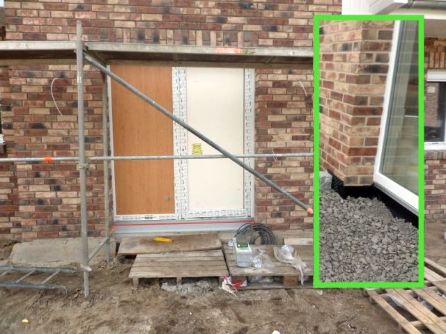

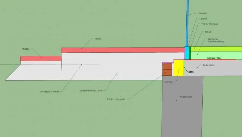

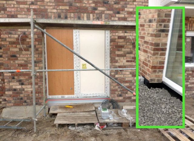

ich wende mich mit einer Frage zu meiner Haustürschwelle an Sie. Ähnliche Fragestellungen habe ich gefunden, aber vielleicht kann mir jemand direkt weiterhelfen bevor ich anderweitig tätig werde (n muss).
Zur Erklärung:
  • Horizontalabdichtung der Bodenplatte mit Gefitas-Folie (kein Keller)
  • Haustür wurde mit Bodeneinstandsprofil darauf montiert (man kann die Folie auf den Bildern noch etwas erkennen)
  • zusätzlich mit "Bauschaum" eingeschäumt
  • innen war ein "Klebeband" am Rahmen angebracht, welches rundherum an Mauerwerk bzw. der Horizontalabdichtung angeklebt wurde
Lt. Fensterbauer war somit die geschuldete Dichtigkeit gegen Schlagregen (außen) und Luft (innen) gewährleistet.
Vor den Pflasterarbeiten des Podestes (2 Halbkreise aus Granitpalisaden/ausgepflastert mit 6 cm Betonstein)
wurde unterhalb der Schwelle einfach etwas Z-Folie mit einem Strang Kleber angeklebt (rote Linie bzw. X im Schnitt). Diese wurde dann "wannenförmig" bis über die Verblender geführt, aber nicht vollflächig verklebt.
Lt. Bauleiter des Generalübernehmer"s wird das Wasser (Regen) somit ausreichend vom Sockel weggeführt. Ich habe allerdings Angst, dass Wasser dennoch zwischen Türprofil und Gefitas-Folie kommen kann.
Wäre eine Abklebung mit einer EPDM-Folie sinnvoll oder ist hier schon Hopfen und Malz bzgl. Abdichtung verloren?

    🔴 KRITISCH: Die aktuell eingebaute Z-Folie mit punktueller Klebung ist keine normgerechte, dauerhafte Abdichtung – sofortige fachliche Sanierung durch zertifizierten Sachverständigen oder geprüften Fensterbauer erforderlich.
    🔴 KRITISCH: Feuchtigkeit kann über Kapillarwirkung oder Druckwasser zwischen Schwelle, Bauschaum und Gefitas-Folie eindringen – Gefahr von Schimmelbildung, Frostschäden und Durchfeuchtung der Bodenplatte besteht unmittelbar.
    ⚠️ WICHTIG: Eine fachgerechte Abdichtung erfordert vollflächige, alterungsbeständige Verklebung einer EPDM- oder Bitumen-Polymer-Folie mit systemgeprüftem Kleber und lückenlosem Anschluss an Horizontalabdichtung (Gefitas-Folie) und Mauerwerk.
    ⚠️ WICHTIG: Bauschaum besitzt keinerlei Dichtungsfunktion – er darf niemals als Abdichtungsmittel im Türanschlussbereich eingesetzt werden.

    Der vorliegende Sachverhalt beschreibt eine Haustürschwelle, die auf einer Horizontalabdichtung (Gefitas-Folie) montiert und mit Bauschaum sowie einem Klebeband abgedichtet wurde. Die nachträgliche Abdichtung unterhalb der Schwelle mit Z-Folie und Kleber durch den Bauleiter wirft jedoch erhebliche Fragen zur dauerhaften Funktionsfähigkeit auf.
    🔴 Gefahr: Die beschriebene Konstruktion birgt ein hohes Risiko für Feuchteschäden. Die provisorische Abdichtung mit Z-Folie und Kleber ist fachlich unzureichend, da sie nicht dauerhaft wasserdicht ist und sich durch Witterungseinflüsse lösen kann. Eindringendes Wasser kann zu Schimmelbildung, Frostschäden am Mauerwerk und einer Durchfeuchtung der Bodenplatte führen.
    ➕ Ergänzung: Eine fachgerechte Abdichtung im Türanschlussbereich erfordert den Einsatz von speziellen, alterungsbeständigen Dichtbahnen (z.B. EPDM oder Bitumen) mit systemgeprüften Anschlussklebern. Die Verwendung von einfacher Z-Folie ist nicht normgerecht und stellt keine dauerhafte Lösung dar. Zudem muss der Anschluss an die vorhandene Horizontalabdichtung (Gefitas-Folie) fachmännisch und überlappend erfolgen.
    ⚠️ Korrektur: Die Aussage des Bauleiters, dass Wasser durch die wannenförmige Führung der Z-Folie ausreichend abgeleitet wird, ist fachlich falsch. Eine solche Konstruktion kann das Wasser nicht zuverlässig vom Baukörper fernhalten, da sie keine druckwasserdichte Verbindung zur Schwelle und zum Mauerwerk herstellt. Die Gefahr von kapillar aufsteigender Feuchte bleibt bestehen.
    👉 Handlungsempfehlung: Beauftragen Sie umgehend einen zertifizierten Sachverständigen für Bauwerksabdichtung oder einen erfahrenen Fensterbauer. Lassen Sie die gesamte Abdichtungssituation im Türbereich fachmännisch prüfen und nach den anerkannten Regeln der Technik (z.B. gemäß DINAbk. 18195 oder der neuen DIN 18533) sanieren. Eine nachträgliche Abdichtung mit EPDM-Folie ist grundsätzlich sinnvoll, muss aber fachgerecht und systemkonform ausgeführt werden. Verzögern Sie die Maßnahme nicht, um Folgeschäden zu vermeiden.
    Die beschriebene Abdichtungssituation an der Haustürschwelle weist mehrere gravierende konstruktive Mängel auf, die langfristig zu Feuchteschäden, Schimmelbildung und Bausubstanzzerstörung führen können. Die reine Z-Folie mit punktueller Klebung und wanneartiger Führung ist keine fachgerechte horizontale oder vertikale Abdichtung, sondern lediglich ein provisorischer Versuch, Wasser abzuleiten – ohne hydraulische Dichtigkeit zu gewährleisten.
    🔴 Gefahr: Wasser kann über Kapillarwirkung oder Druckwasser (bei Starkregen/Staunässe) zwischen Türprofil, Bauschaum und Gefitas-Folie eindringen, da der Bauschaum keine Dichtungsfunktion besitzt und mit der Zeit altersbedingt rissig wird. Die fehlende vollflächige Verklebung der Z-Folie sowie deren unklare Anschlussdetails an Mauerwerk und Folie schaffen permanente Eintrittspunkte für Feuchtigkeit.
    🔴 Gefahr: Die fehlende Anschlussabdichtung zwischen Schwelle, Bodenplatte und Außenwand stellt ein klassisches Schwachstellenkonstrukt dar – hier drohen nicht nur Feuchteschäden im Mauerwerk, sondern auch Frostschäden im Winter durch wiederholtes Einfrieren von eindringendem Wasser.
    ⚠️ Korrektur: Die Annahme des Bauleiters, dass die Z-Folie "ausreichend Wasser vom Sockel wegführt", ist fachlich unzulässig: Eine Abdichtung muss wasserdicht sein – nicht nur ableitend. Eine reine Ableitung ohne Dichtung ist bei Haustüren nicht zulässig (DIN 18540, DIN 18022).
    ➕ Ergänzung: Eine fachgerechte Lösung erfordert mindestens: (1) vollflächige, dauerelastische Verklebung einer hochwertigen EPDM- oder Bitumen-Polymer-Folie mit dichtem Anschluss an Gefitas-Folie und Mauerwerk, (2) eine rückseitige Entwässerungsnut oder ein Entwässerungssystem unter der Schwelle, (3) eine dauerhafte, witterungsbeständige Dichtung zwischen Türprofil und Schwelle (z. B. Silikon mit Haftgrund oder spezielle Türdichtungsprofile).
    ✅ Zustimmung: Die Sorge des Fragestellers ist vollkommen berechtigt und entspricht der fachlichen Bewertung – die aktuelle Konstruktion ist nicht zukunftssicher und birgt ein hohes Schadenspotenzial.
    👉 Handlungsempfehlung: Beauftragen Sie unverzüglich einen zertifizierten Sachverständigen für Feuchteschäden oder einen geprüften Bausachverständigen (z. B. nach ZVSHK oder VDBUM), der vor Ort die konkrete Konstruktion begutachtet, ggf. Feuchtemessungen durchführt und eine dauerhafte, normkonforme Sanierungslösung erstellt – eine Eigenreparatur mit EPDM-Folie ohne fachgerechte Anschlüsse ist nicht ausreichend und birgt erneutes Risiko.
